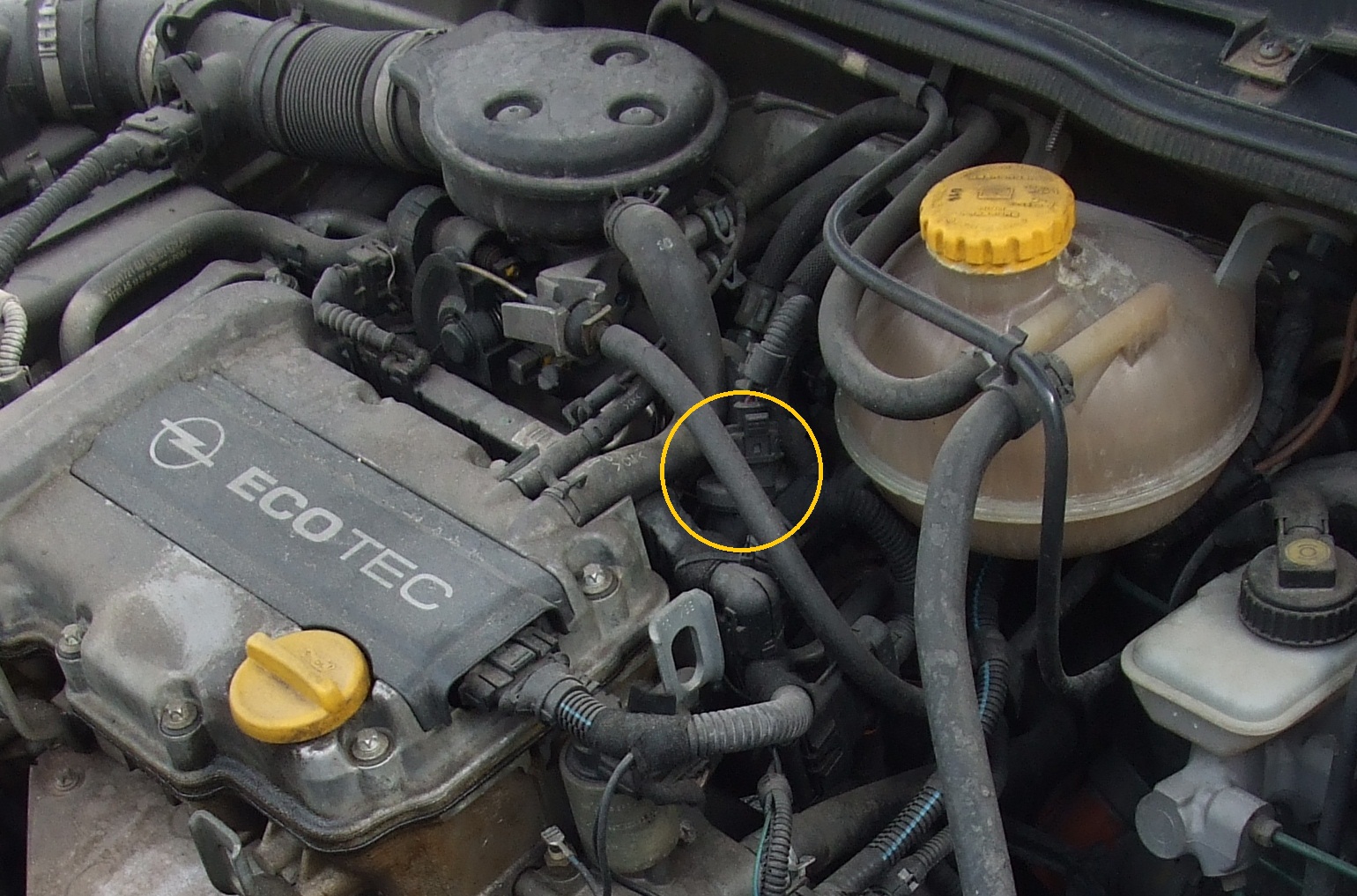

nel frattempo rifacendomi a una discussione del vecchio forum mi sono interessato a questa valvola che ho cerchiato in arancione:
si tratta di una valvola spurgo serbatoio carburante, a vederla è simile all'egr, dotata di un connettore e di un tubicino in gomma, quest'ultimo nella foto non si vede ma ho provato a staccarlo dato che nella vecchia discussione di parlava di miglioramenti.. da me non appena tolto il motore cominciava a spegnersi, non appena lo reinserivo seppure parzialmente rprendeva a girare.. nella discussione si parla anche di filtro a carboni attivi.. qualcuno ne sa di più su tale aggeggio? :)

Messaggioda Cry84 » 04/04/2012, 12:51
si, è la valvola che controlla la depressione nel canister, lasciala com'è, al limite, se staccando il tubetto di gomma che si innesta da sotto vedi cadere dei carboni chiudi il tubo che arriva dal parafango con una vite e metti sotto la valvola un filtrino, ma non eliminarla! ;)

Messaggioda scuderiamillino » 04/04/2012, 19:08
ok, perfetto.. il tubo che porta al parafango porta a sua volta nel serbatoio? sinceramente se ha una funzione benefica come lo spurgo dei gas da lì posso anche lasciarla.. ma se il serbatoio non ha tutta questa necessità di spurgo e il motore mi va meglio faccio come dici tu, a riguardo cosa mi consigli?

Messaggioda Cry84 » 04/04/2012, 19:11
Lascialo li com'è...

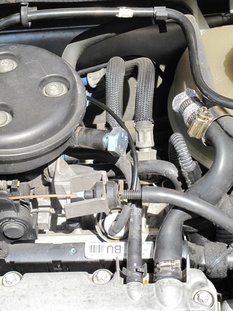

dopo essere stato negli ultimi mesi col ricircolo vapori olio in funzione l'ho definitivamente staccato, non col tradizionale filtrino ma con una rete metallica molto fine legata con due fascette sempre in metallo al tubo uscente dalle punterie (giusto x non fare entrare eventuali impurità, in questo modo è sicuro che non si intasa si olio e i vapori escono che è un piacere...il c.f. l'ho tappato con un bel bullone da 14mm
prima di fare tutto ciò ho pulito per bene il c.f. diciamo che splende.. peccato che le foto non mi si carichino...

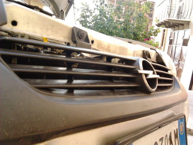

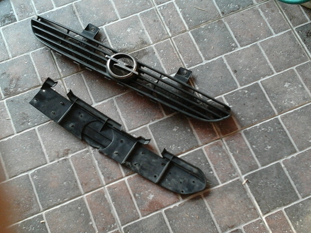

inoltre ho tolto il tappo dietro la griglia anteriore, una cosa sconcertante..adesso il radiatore raffredda meglio circola più aria in velocità e arriva in maggiore quantità e "freschezza" al convogliatore dell'airbox..dettagli!

ehi mimmo :) sono riuscito a caricarle, ecco le foto..
il lavoro è semplice, ho staccato la parte di tubo che si collegava al collettore del c.f. mentre la prima volta, mesi fa, questo lavoro l'avevo fatto al contrario e mi creava problemi col filtrino, x collegarsi alle punterie era necessario un tubo di prolunga.. in questo modo ho lasciato direttamente il tubo originale e senza troppe rotture è venuto sistemato, i residui di olio non colano e il tubo l'ho fissato con una terza fascetta più grande vicino alla contenitore x il liquido radiatore.. la retina in metallo la trovi da un qualsiasi ferramenta a pochi cent, il bullone idem
foto della griglia:

Per quanto riguarda la griglia, è la prima volta che vedo sta cosa!, io non l'ho mai avuta la plastica dietro la griglia! :oo:
