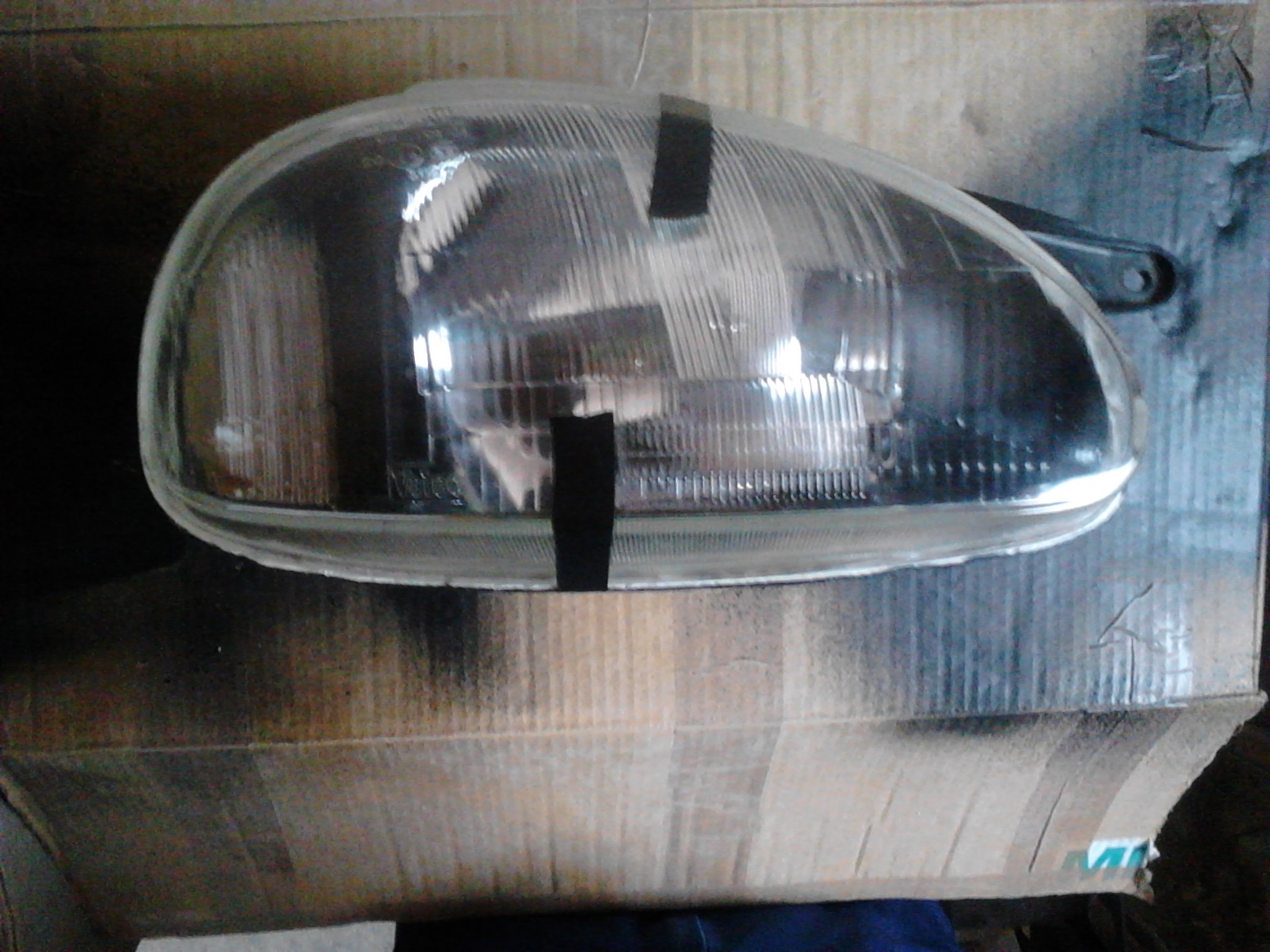

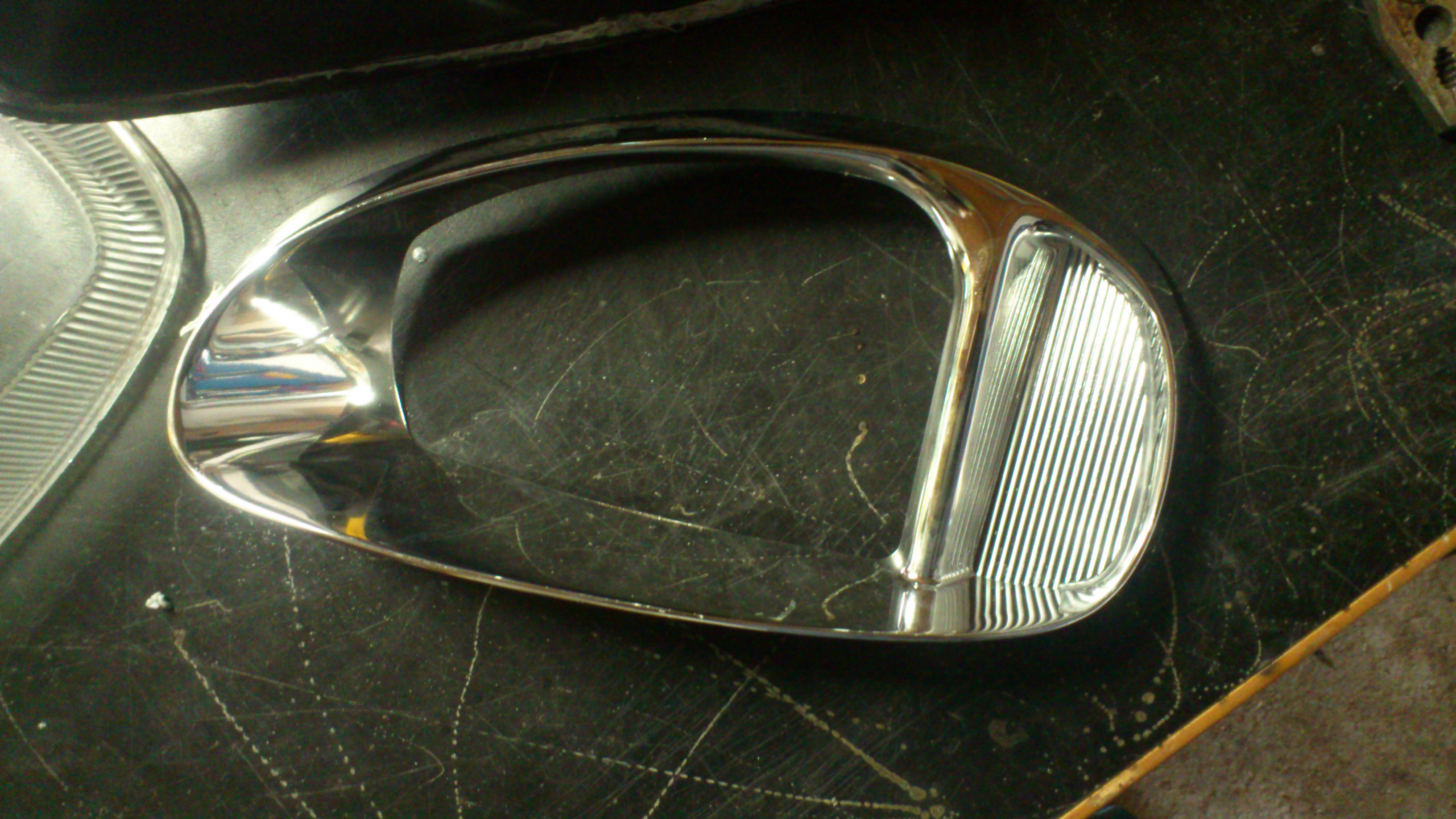

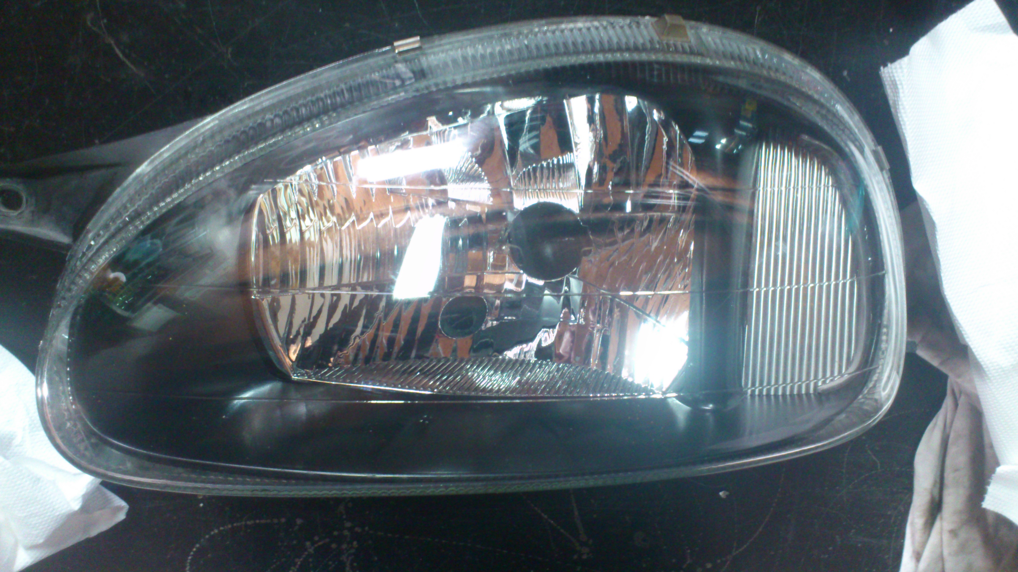

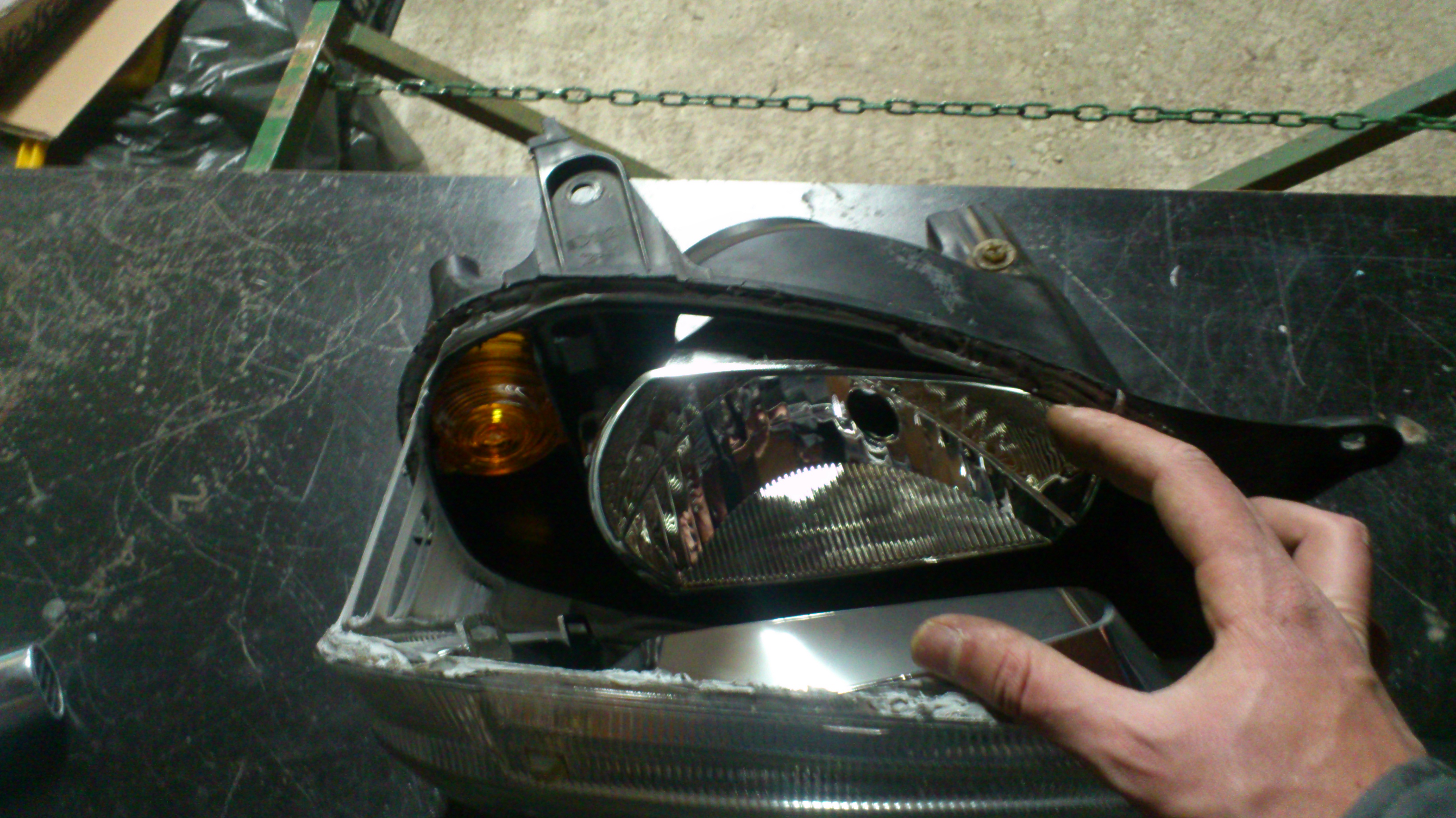

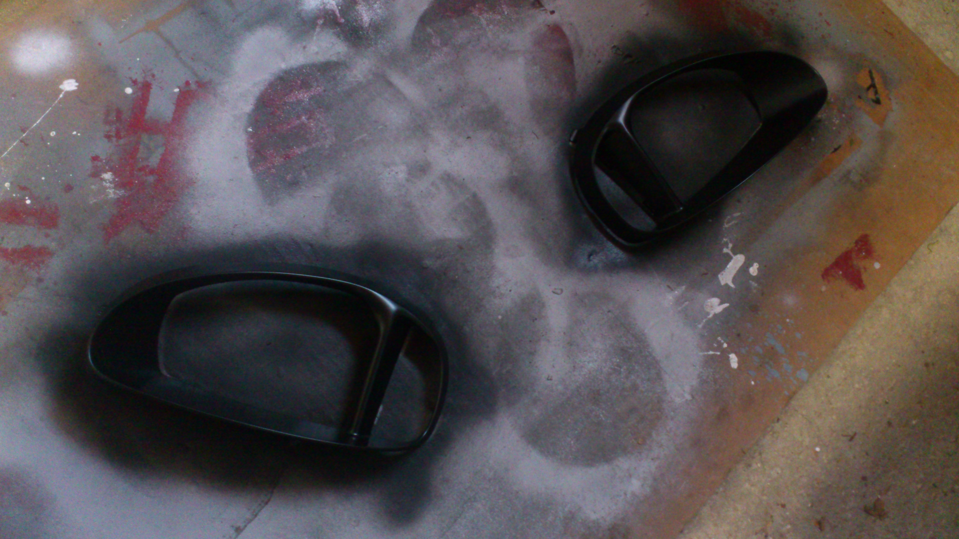

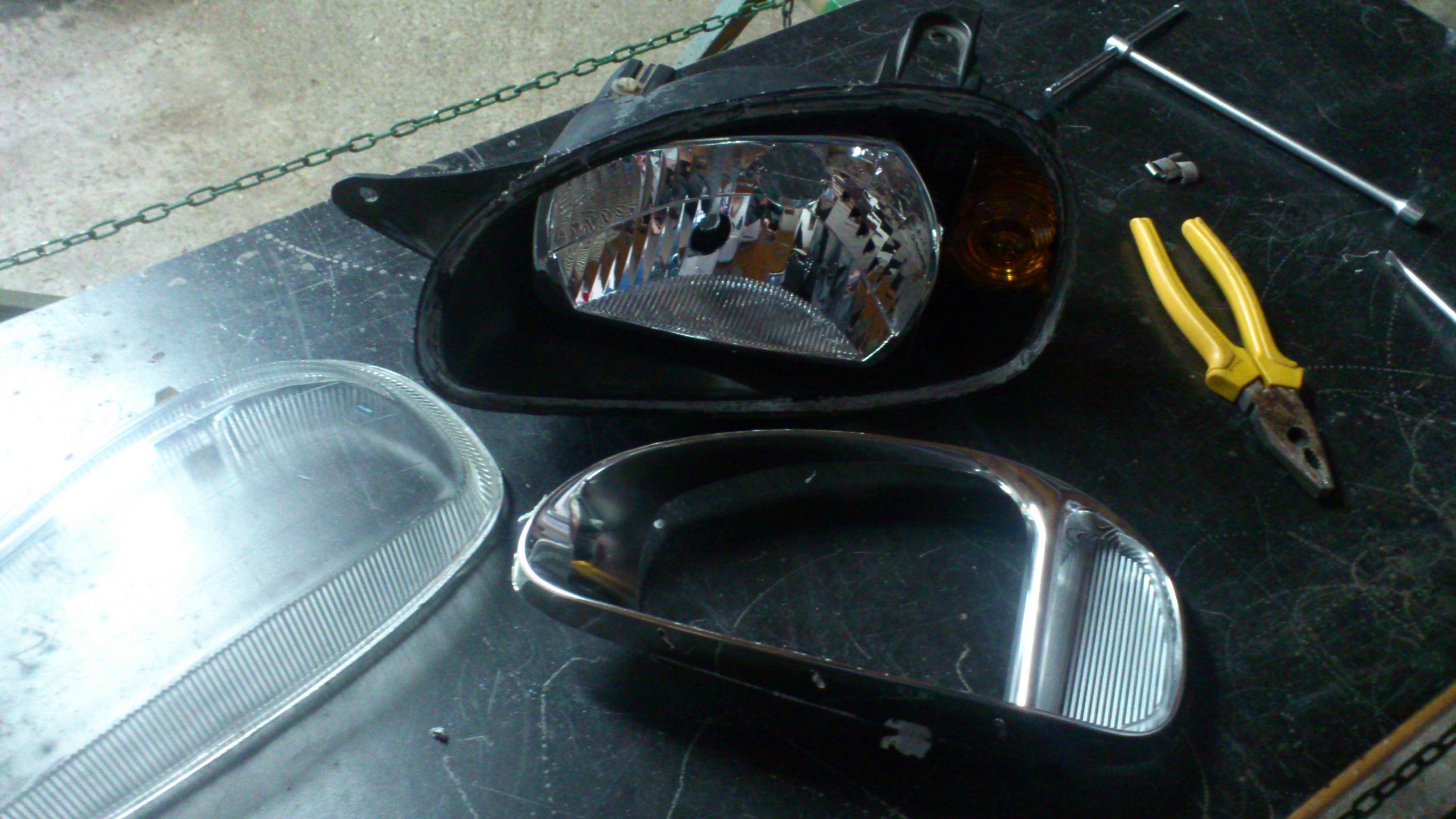

eccoci eccoci.. :D :D dopo tanto tempo, torno anche io ad aggiornare questa pagina....la pagina della mia macchinuccia :okok: La aggiorno con l'ultimo nuovo lavoretto che ho effettuato...che in realtà non è poi così nuovo perchè lo feci già tanto tempo fa! ma questa volta con un risultato migliore, avendo materiale migliore :roftl: :roftl: :roftl: .. Gli occhioni della B sono tornati di un bel nero scuro!!!! :okok: mi ero stancato e non mi piaceva con il cromato. Quindi con molta calma, mi son messo li ad aprire i fari facendo molta attenzione a non spaccare il vetro ed ho operato!!!.Ho detto in precedenza "materiale migliore" perchè questa volta il lavoro l'ho fatto su fari a vetro liscio e non quelli originali con vetro zigranto come feci anni fa!. Metterò anche una foto a confronto tra le due tipologie di fari per farvi notare l'enorme differenza. Comunque basta con le chiacchiere...a voi le foto! :eheh:

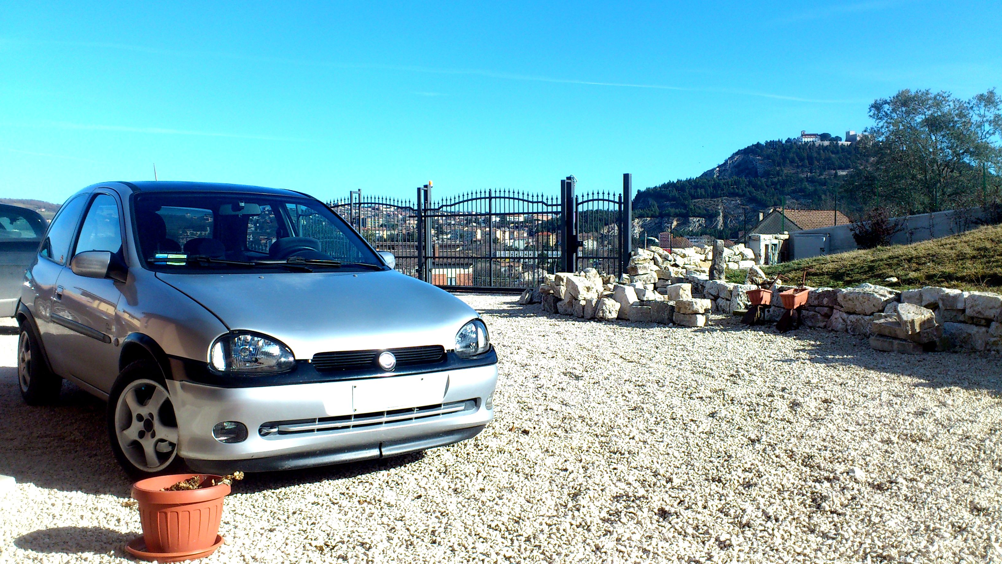

Ed ecco il risultato finale... :cuori:
Differenza tra faro originale e quello a vetro liscio
Messaggioda Tempelton » 12/01/2015, 13:51
Grande Lupin!!! Su una corsa grigia i fari neri sono quasi d'obbligo :okok:
Ma sono nero opaco o lucido?
Messaggioda lupin » 12/01/2015, 14:09
Opaco opaco
Messaggioda Tempelton » 12/01/2015, 16:16
Tu hai usato l'alte temperature? Perché nei miei mi ha fatto qualche piccola bollicina con il nero normale...
Messaggioda lupin » 12/01/2015, 16:20
Tempelton » 12/01/2015, 16:16 ha scritto:Tu hai usato l'alte temperature? Perché nei miei mi ha fatto qualche piccola bollicina con il nero normale...
no Temp! bomboletta normalissima. fatto un 4/5 passate e fatto asciugare per bene prima di rimontare.
Messaggioda Tempelton » 12/01/2015, 16:37
Okkk grazie! :okok:
Messaggioda lupin » 12/01/2015, 16:41
Tempelton » 12/01/2015, 16:37 ha scritto:Okkk grazie! :okok:
comunque se vuoi fare un lavoro ottimale, passi prima cartavetra fine, tipo 800, poi passi il fondo e infine vernici! così stai tranquillo :okok:
Messaggioda Tempelton » 12/01/2015, 18:26
lupin » 12/01/2015, 17:41 ha scritto:comunque se vuoi fare un lavoro ottimale, passi prima cartavetra fine, tipo 800, poi passi il fondo e infine vernici! così stai tranquillo :okok:
Esattamente ciò che ho fatto! solo che mi ha fatto ste bollicine... comunque non si notano e sono stabili da qualche mese, in estate magari li sistemo ;) grazie ancora!

Lupin dai potevi fare anche la freccia.... :D tanto si vede lo stesso! Testato di persona ogni giorno! :D
Messaggioda lupin » 21/01/2015, 17:12
maverix » 21/01/2015, 12:50 ha scritto:Lupin dai potevi fare anche la freccia.... :D tanto si vede lo stesso! Testato di persona ogni giorno! :D
Mave! fare la freccia in che senso?
Messaggioda maverix » 21/01/2015, 17:28
Annerire anche la parte di parabola dove c'è la lampadina arancione! :D
