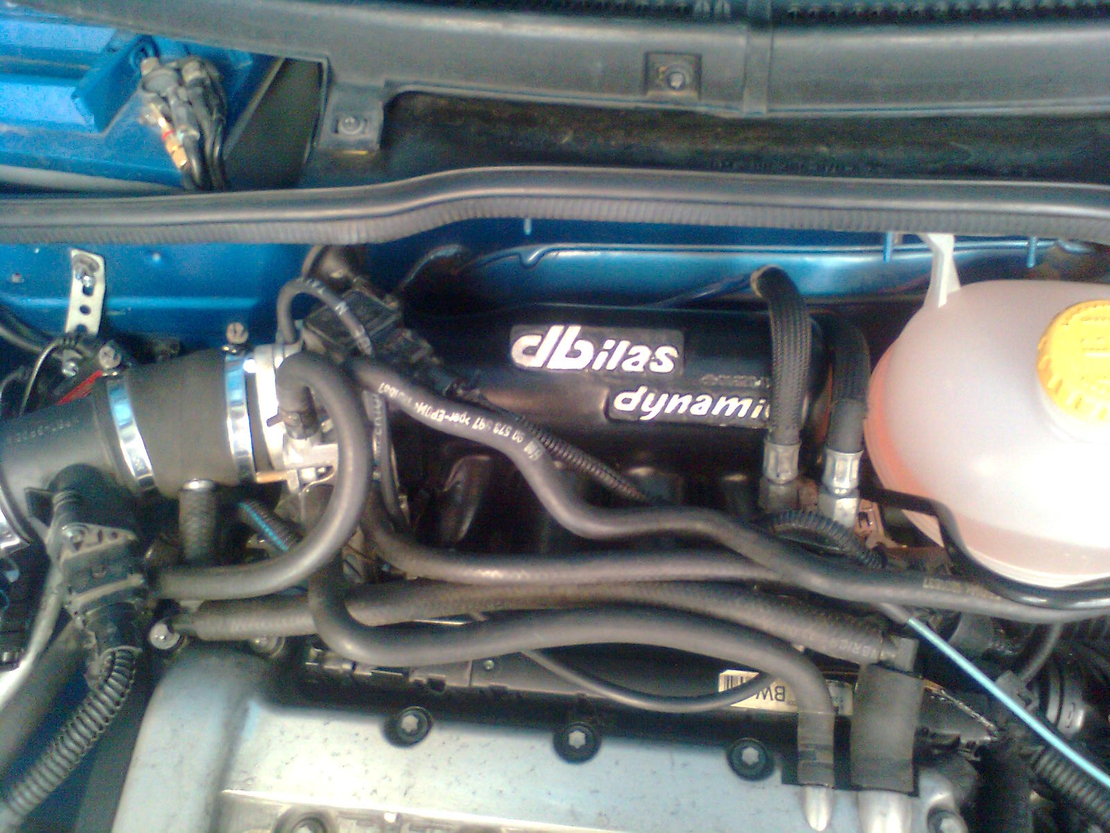

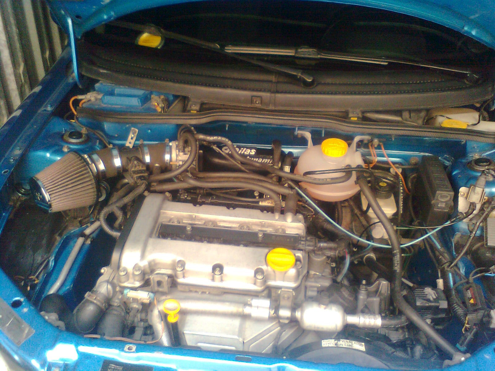

Eccovi le foto ;)

Messaggioda lupin » 12/12/2011, 14:37
eccole...le aspettavo con ansia le foto del "cuore" della tua belva! :D ........ :ave: :ave: :ave:
Messaggioda Cry84 » 12/12/2011, 14:38
figo! :cool:
però elimina un po di quei tubi, riscaldamento corpo farfallato, sfiato vapori olio.... così da meno nell'occhio!

Messaggioda Lucio84 » 12/12/2011, 14:39
Cry84 » 12/12/2011, 14:38 ha scritto:figo! :cool:
Eh lo sò... tu come li metteresti?!
Lucio84
Messaggi: 271
Località: Catanzaro
Messaggioda Cry84 » 12/12/2011, 15:13
Il giallo è lo sfiato vapori olio, metti un filtrino all'uscita dal coperchio punterie e chiudi l'ingresso nel manicotto.
Il verde nella mia auto è collegato a un innesto tappato all'ingresso nel cf, se è così anche nel tuo taglialo corto e tappalo con una vite m8, se l'innesto nel corpo farfallato è aperto lascialo pure com'è.
Il viola è il riscaldamento del corpo farfallato, puoi eliminare quei due tubi e metterne uno solo che va dalla vaschetta all'innesto nella testata.
Il blu è collegato alla valvola di controllo del canister, ossia lo sfiato dei vapori del serbatorio, puoi lasciarlo o chiudere tutto, non cambia nulla! ;)
-- 12/12/2011, 15:17 --
Dimenticavo quello più sottile che non ho colorato, è collegato al regolatore pressione benzina, non eliminarlo! :eheh:

Messaggioda th3darkprinc3 » 12/12/2011, 19:01
cavolo che bello!
