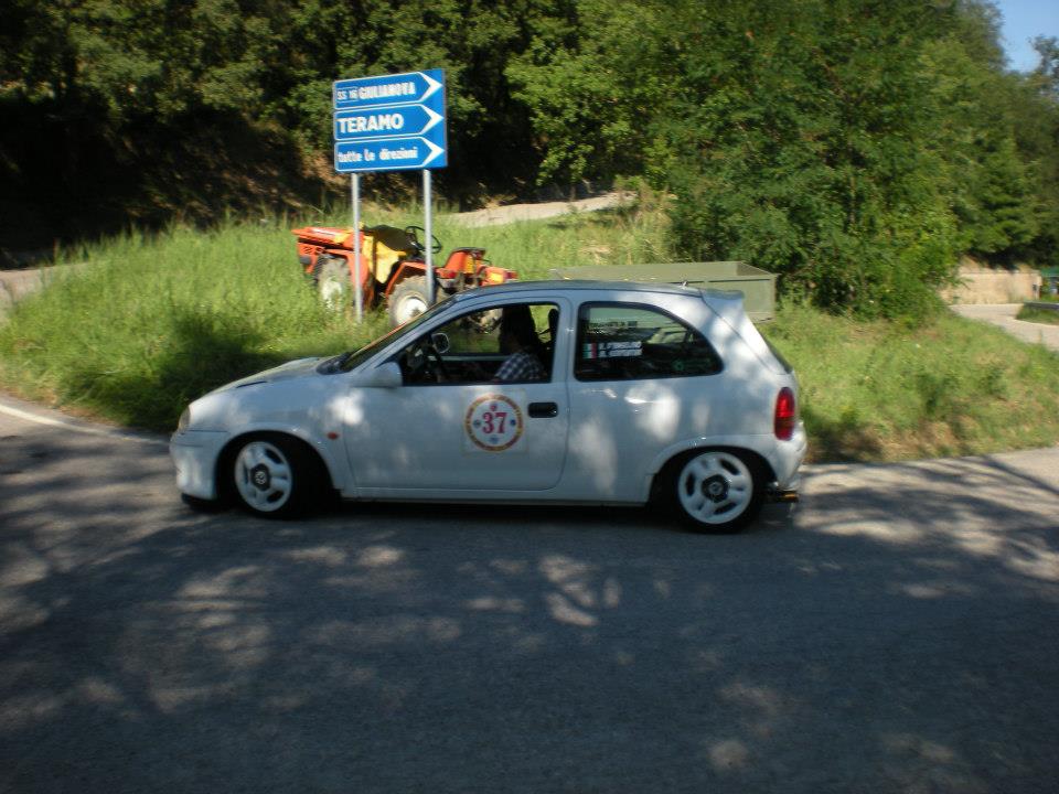

gannystyle91 » 11/09/2012, 21:25 ha scritto:Grandissimo!!!!!!!!!!!!!!!![]()
immagino fosse un rally di regolarità... siccome non avevate il casco e l'auto è senza roll bar, sedili ecc
comunque bel passaggio al tornante![]()
ugo gsi16v » 12/09/2012, 13:31 ha scritto:ciao nico,
volevo chiederti un consiglio,ho sotto mano il corpo farfallato del z18xe della corsa c gsi,sapendo che io ho ancora i collettori d'aspirazione originali c'è un modo per poterlo utilizzare,anche solo la farfalla?
ciao e grazie!
ilmaster » 12/09/2012, 9:30 ha scritto:gannystyle91 » 11/09/2012, 21:25 ha scritto:Grandissimo!!!!!!!!!!!!!!!![]()
Era una rievocazione per auto di interesse storico.
Le strade erano chiuse c'erano i cronometristi.
Potevamo fare come ci pareva.
Certamente non tutti gli hanno tirato il collo.
Io non l'ho risparmiata...
