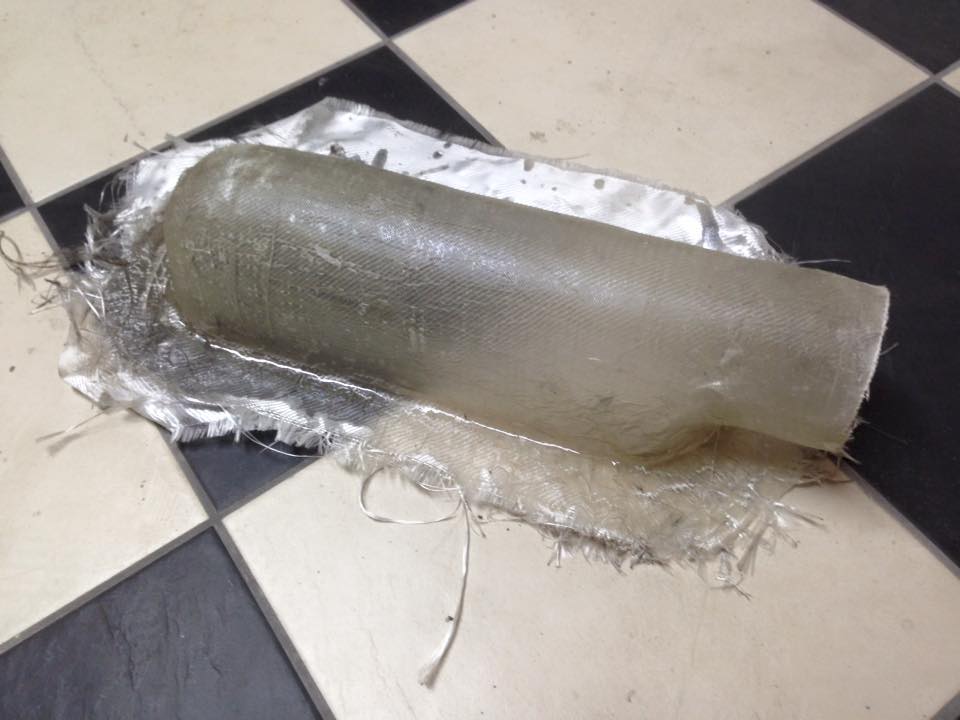

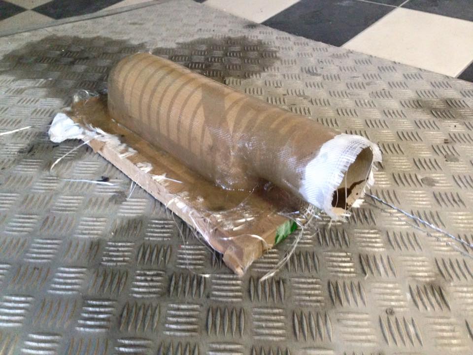

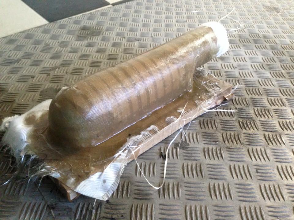

Ma i corpi farfallati non possono stare senza trombette, e quelle originali sono lunghissime.
Quindi ho iniziato a costruirle, ho scelto di ustilizzare il carbonio e resina poliestere.
Lo stampo è stato fatto con un tubo da 40mm di alluminio e una lampadina da casa attaccata sopra, in seguito stuccato tutto con stucco metallico.
Ho ustato dei preservativi per separare lo stampo dal carbonio e in seguito un altro sopra per tenere stretto il tutto ed evitare il più possibile bolle d'aria.
il risultato è questo:
