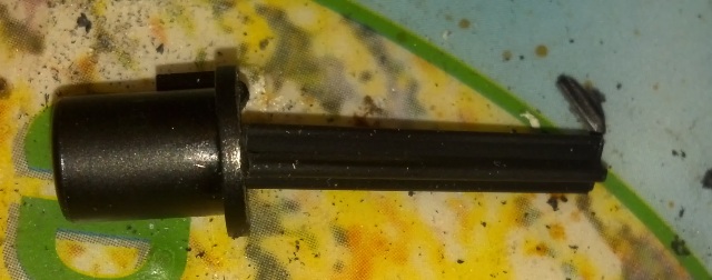

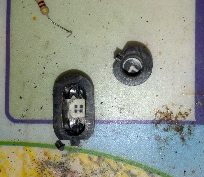

Dunque, mi balzata l'idea quando mi si è rotto il TID e ne ho preso un'altro allo sfascio. Guardando i tastini, data la mia, seppur limitata, esperienza, ho detto: "se c'è del bianco, può essere illuminato..."
Ho tagliato le stanghette sul retro e ho iniziato a trapanare la plastica rimanente dentro il tastino, fino a vedere il bianco.
Ho continuato fino a ridurre lo spessore il più possibile, riprovando ogni tanto a posizionare il led per vedere se si vedeva la luce e se era omogenea.

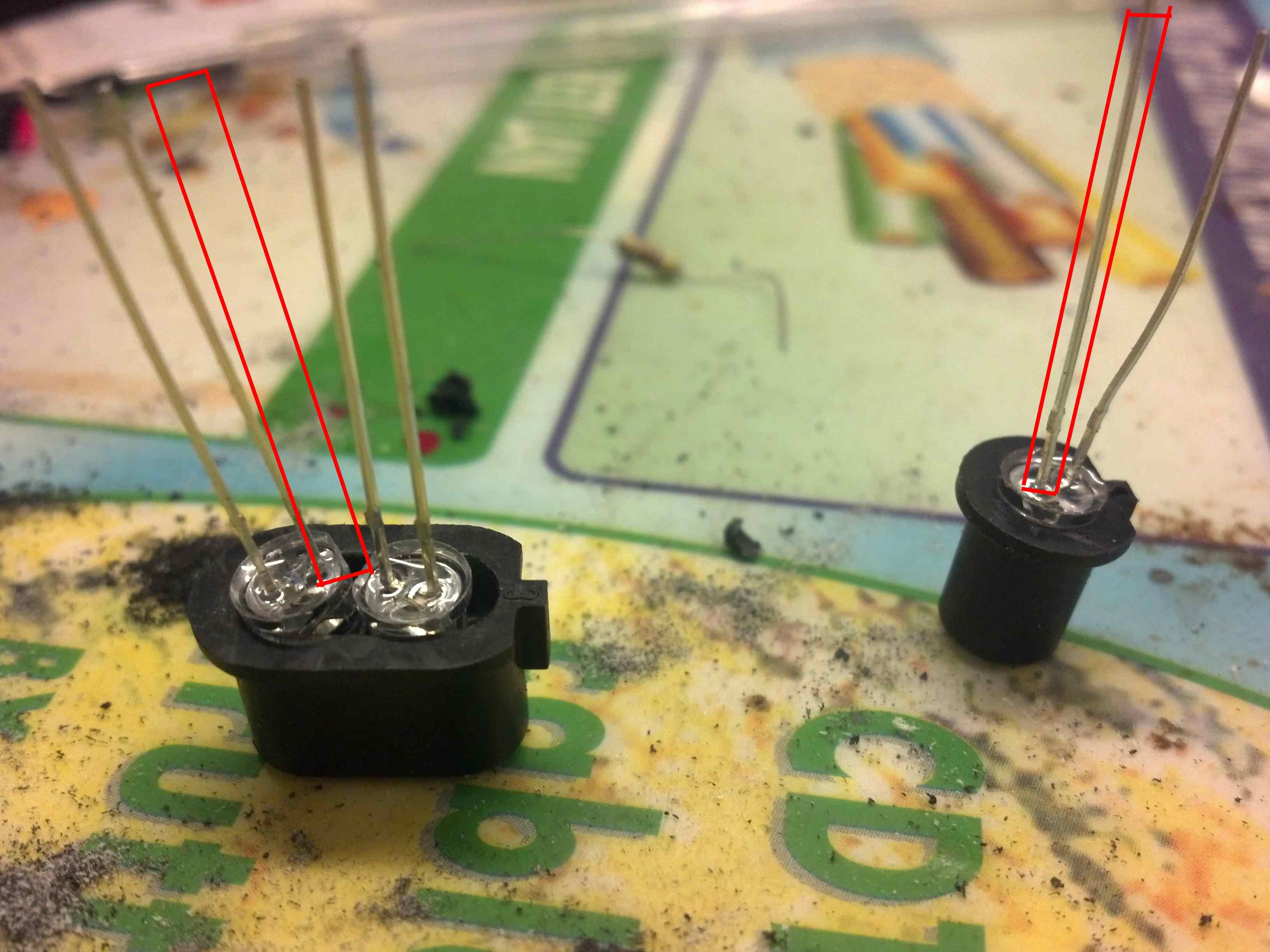

I led li ho predisposti così
Ho usato la cannuccia di una penna per fare la stanghetta e ci ho fatto passare dentro uno dei due poli del/dei led, quindi li ho collegati all'alimentazione sul retro del TID.

Per dare un'idea di come ho messo le cannucce...
