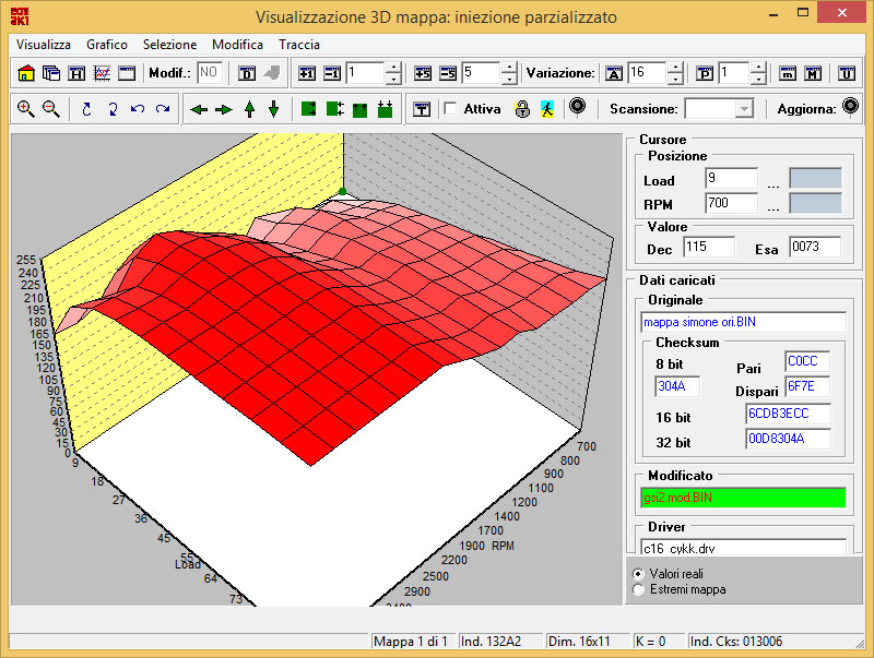

Questa è la schermata dell'iniezione parzializzata del file modificato(quello buono).
gli incrementi rispetto al file originale sono questi
versione grafica
versione 3d della mappa modificata
