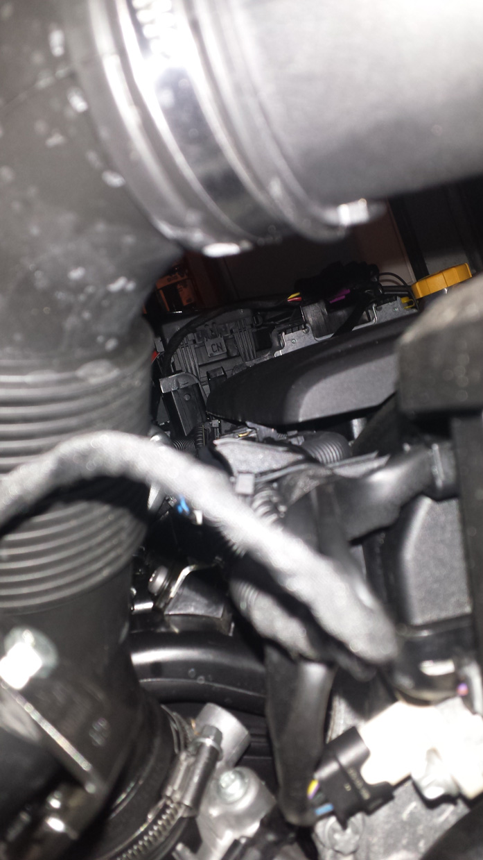

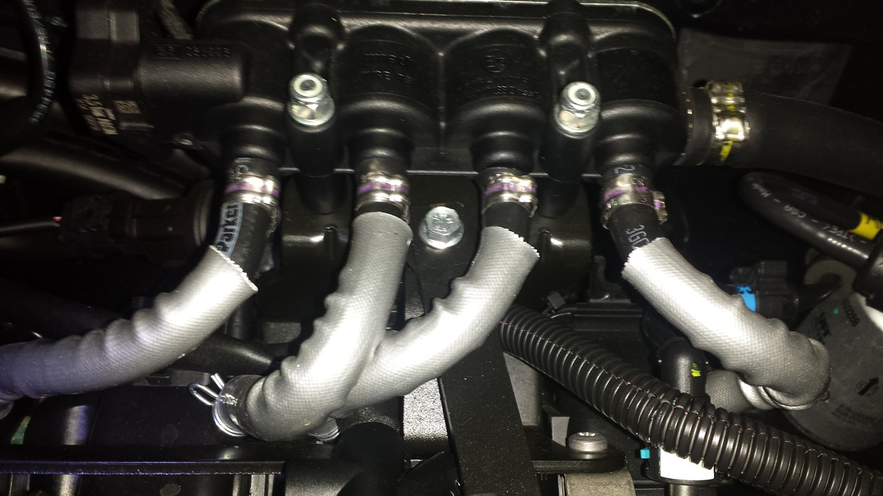

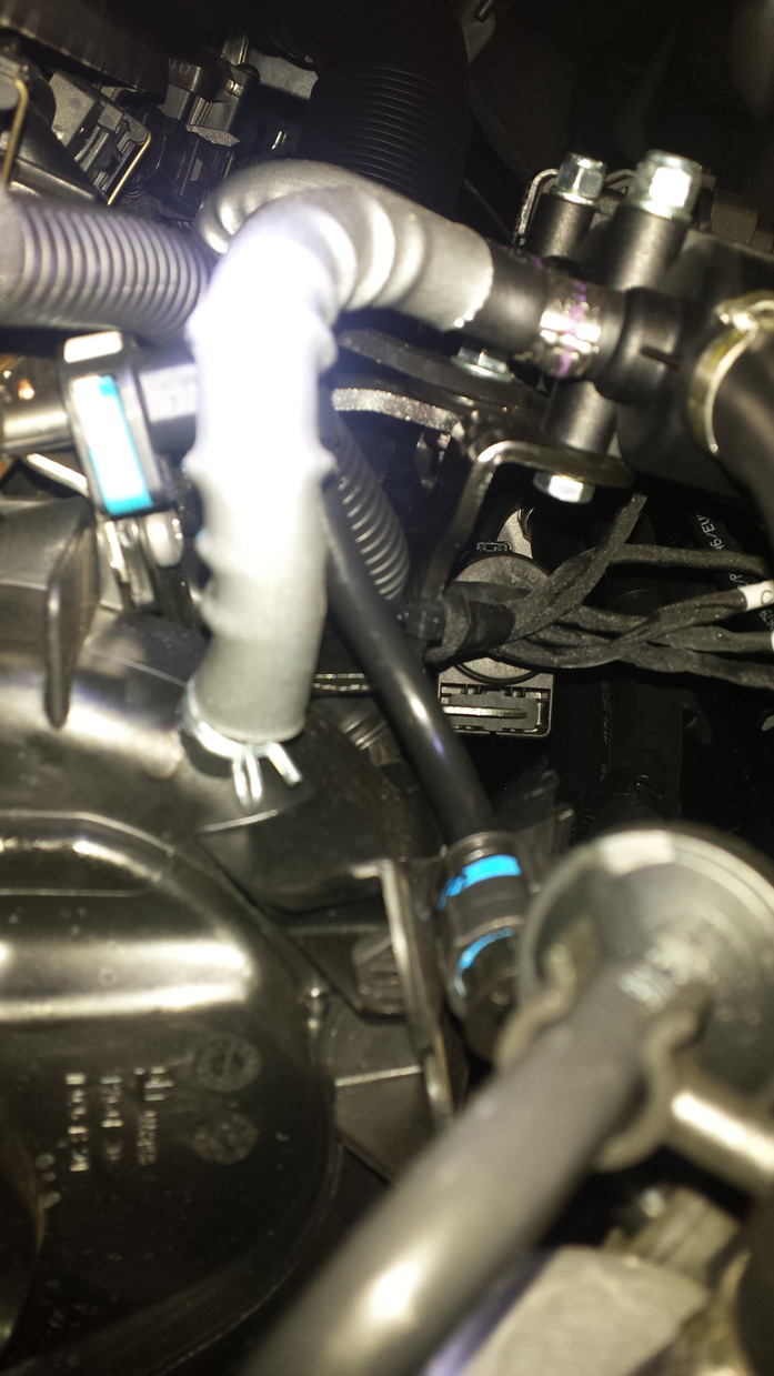

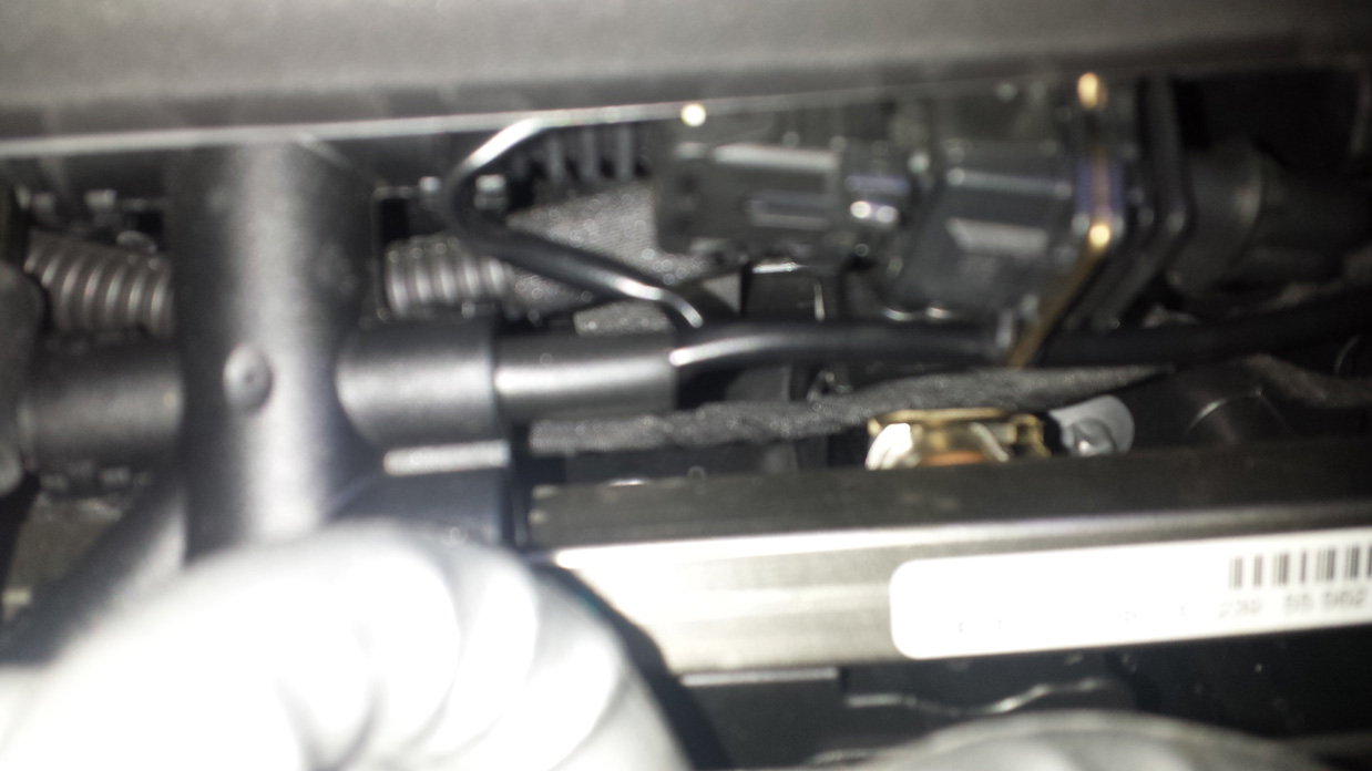

Messaggioda Resource » 21/03/2014, 21:18
Ecco le foto che sono riuscito a fare, per quel che ho capito la staffa è fissata al corpo del motore:
1:
2:
3:
4:
5:

Messaggioda vincyde » 21/03/2014, 21:44
Rino88 » 21/03/2014, 21:24 ha scritto:Si ho il 1.4....e a vedere dalla tua seconda foto mi sembra che la farfalla sia nello stesso posto...
Non sono mie le foto. Sono di resource che se non erro ha una gpl tech 1.2.
La mia è 1.4 90cv del 2008 ed il motore della mia è diverso dal tuo. La farfalla della mia è posizionata dove voi avete il rail del gpl. Deduco che dovrò trovare una soluzione alternativa alla vostra per sistemare bene il mio rail.
