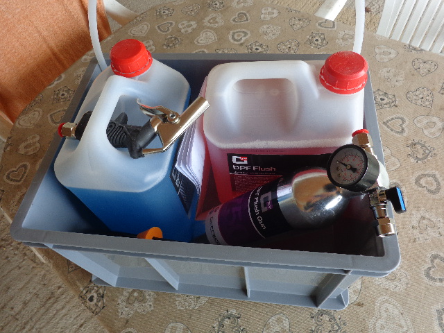

Immagine Contenuto del pacco

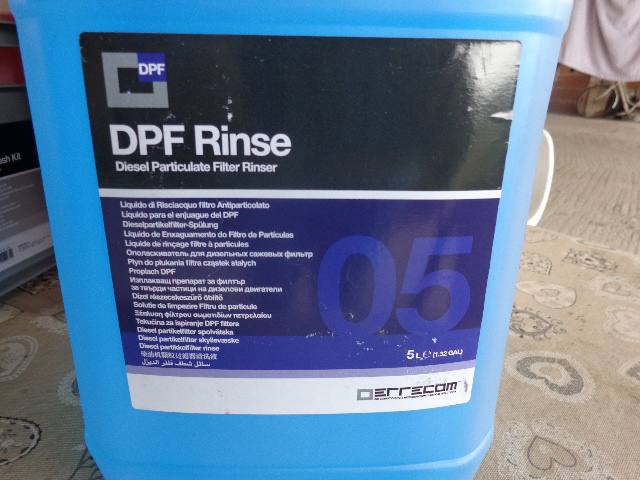

Immagine Liquido Rosso per pulizia del filtro
Immagine Liquido Blu per il risciacquo filtro
Immagine Pompa collegata al compressore per spruzzare dentro il filtro
