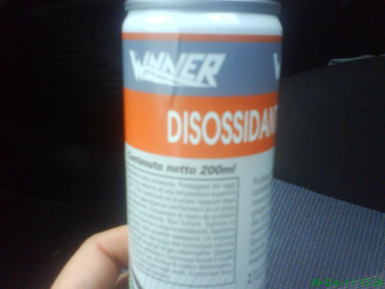

Messaggioda LLLorenzo » 09/12/2011, 18:57
Ho comprato questo disossidante secco della winner....
può andare???
il mio blog sul Napoli :) http://votinapoli.altervista.org
Opel Corsa 1.2 GPL-Tech Edition 2013...
1a modifica - led nella plafoniera
2a modifica - coprivalvole california dices
3a modifica - iniziali sotto la scritta CORSA
LLLorenzo
Messaggi: 147
Iscritto il: 27/11/2011, 8:39
Località: Lucca
modello opel: Opel Corsa D 1.2 Gpl-Tech 85cv
Messaggioda mikycorsa » 09/12/2011, 19:00
LLLorenzo » 09/12/2011, 18:57 ha scritto:Ho comprato questo disossidante secco della winner....
può andare???
[ http://www.corsaclub.it/forum/uploadfile/DSC00500.JPG ]
se è per circuiti elettrivi va bene ;)

ok,allora dovrebbe andar bene ;)
