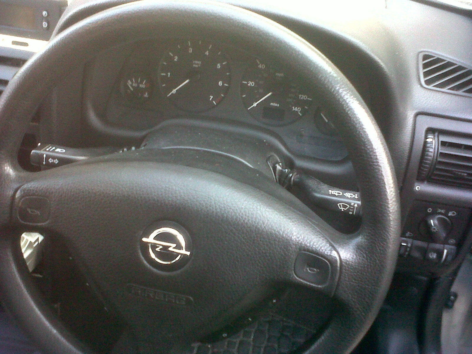

Allora fermi tutti ragazzi!! Il link che ho postato si riferisce ad un forum astra uk... nella fattispecie il tizio ha un' Astra mk4, o Astra G, prodotta dal 1998 al 2005 (mio padre tra l'altro ne possiede una proprio del '98). Il volante base è completamente diverso, e cioè questo:
Quello che ha fatto è stato sostituire per intero il volante, compreso l'airbag! Forse avrà fatto qualche adattamento ai connettori di quest'ultimo, non lo so... Però vedendolo mi sono detto, se è stato possibile farlo su un vecchio modello come l'altra, non vedo perchè la stessa cosa non si possa fare su una corsa più recente come le nostre! :fifi:
