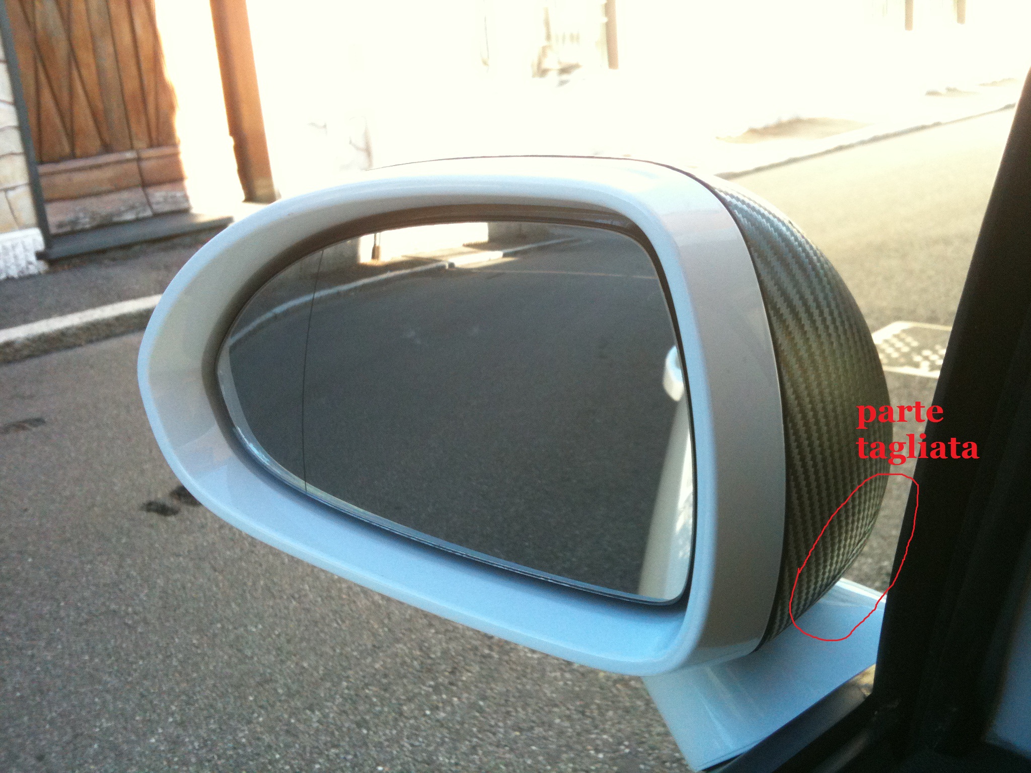

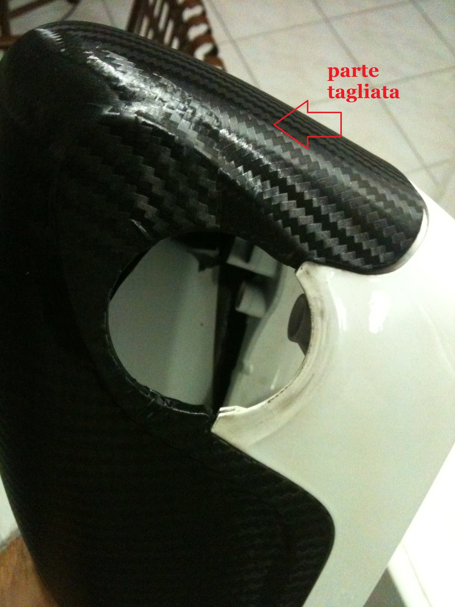

ciao ragazzi,ho comprato una pellicola con effetto fibra di carbonio bianca,e volevo metterla sullo specchietto della mia corsa d nera,il problema è che è molto difficile metterla perche la forma dello specchietto è molto spigolosa,sulle facce piane si mette abbastanza bene ma sulla parte che si affaccia al finestrino è difficilissimo applicare la pellicola perchè rimangono le rughe,ho visto che un utente è riuscito a mettrla ma ha dovuto tagliare la pellicola,io voglio mettrla perfettamente :wtf: ,potete darmi dei consigli?ciao a tutti
allego qualche foto per capire meglio (non è il mio specchietto)

io l'ho fatto sulla moto, hai scaldato a sufficienza la pellicola con un asciugacapelli? acquista moltissima elasticità e potresti riuscire anche a non tagliarla..

per la mia poca esperienza con la pellicola ho notato che mi sono trovato meglio quando scaldo un po anche la parte su cui devo applicarla... e cmq smonta la calotta che lavori meglio...
