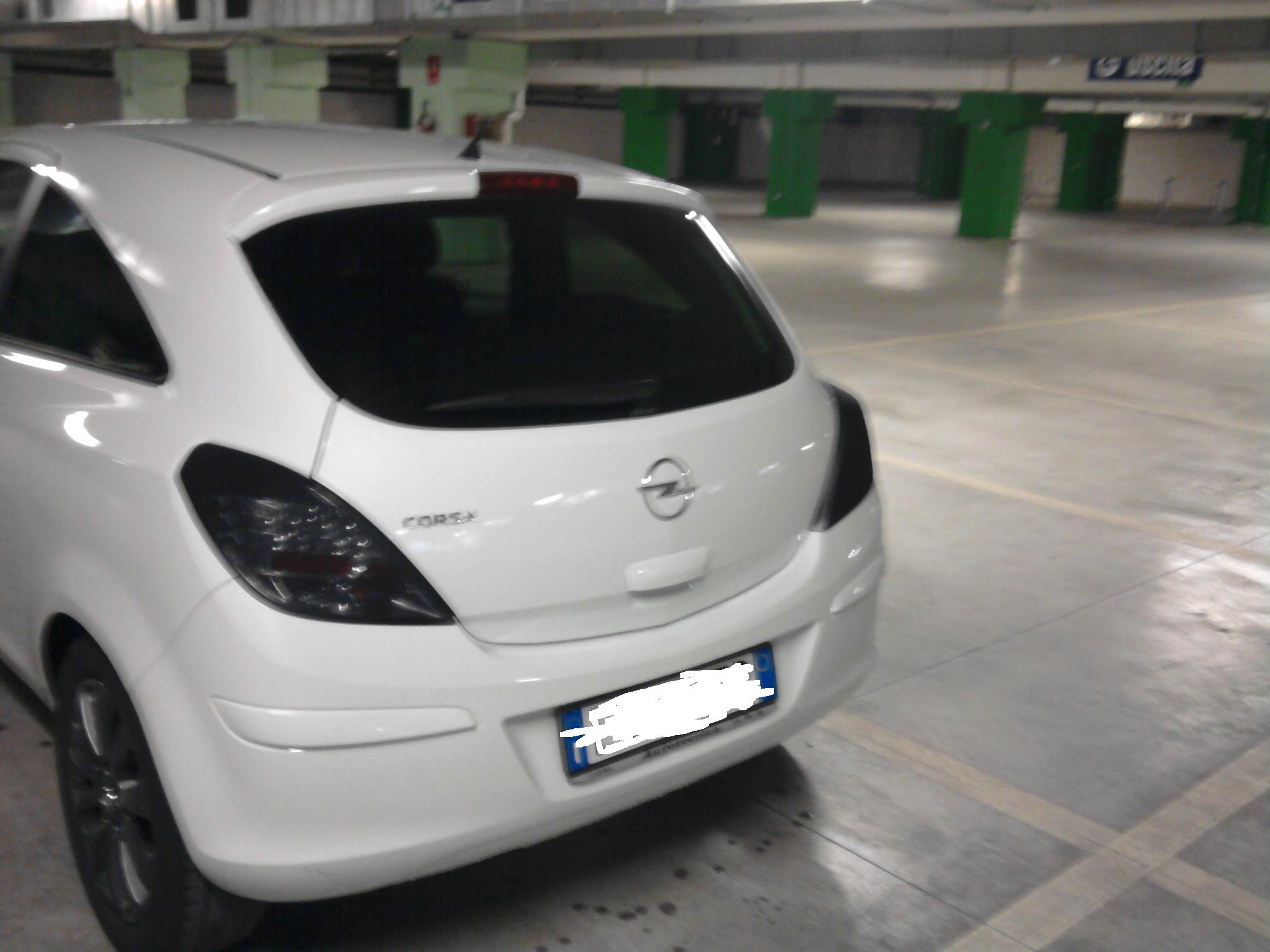

Messaggioda IsoWhite » 04/02/2011, 13:27
eccomi qui...ho cambiato tonalità colore delle calze, messe più scure! ecco a voi l effetto..

Messaggioda ilGreco » 04/02/2011, 13:41
IsoWhite » 04/02/2011, 13:27 ha scritto:eccomi qui...ho cambiato tonalità colore delle calze, messe più scure! ecco a voi l effetto..
[ http://www.corsaclub.it/forum/uploadfile/Foto0473.jpg ]
niente male! secondo me come colore ora sono molto più belli!
sembra che la plastica sia trasparente fumè

Messaggioda Stiv » 05/02/2011, 16:04
Ottimo risultato Bisy69! :okok:
Accidenti a led scuri così sono stupendi! :clap:
