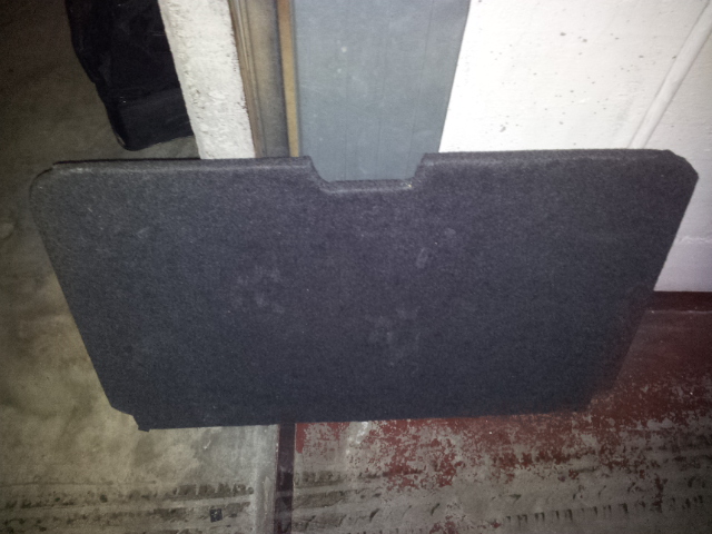

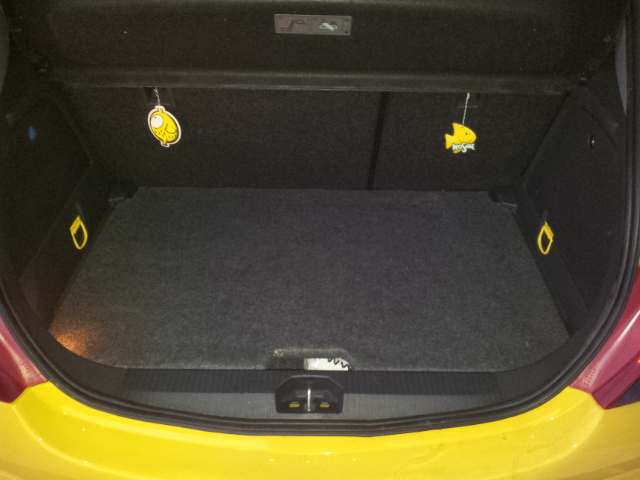

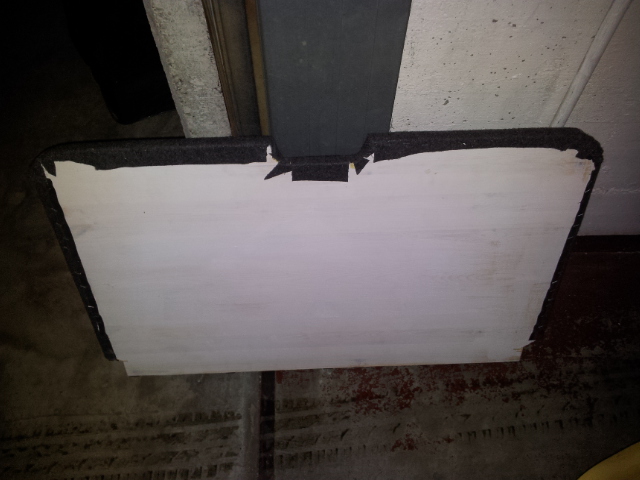

Messaggioda kikkoyellow92 » 07/02/2012, 23:03
oggi appena costruito ed inserito=)=)
se volete posto qualche foto
ho usato una tavola di pino da 1,8cm rivestita con moquet dello stesso stile di tutto il bagagliaio;
prima di incollare la moquet ho usato la cementina, consigliata dal rivenditore,così da non farla imbarcare.
:eheh: :eheh: :eheh: :eheh:

Messaggioda kikkoyellow92 » 09/02/2012, 23:52

Messaggioda megauni » 02/04/2012, 14:03
Lavoro più semplice di quello che sembra.. prezzo finale 22 Euro :) Direi che è venuto bene no.. :cool:
