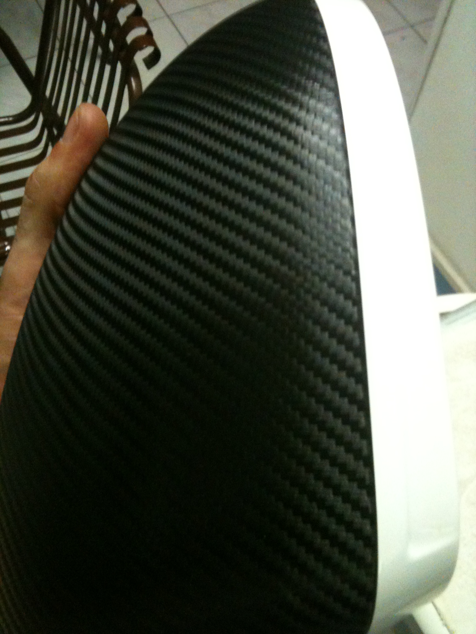

bene bene... ecco il nuovo capolavoro di tutti io tempiiiiiii.... ben 4 ore di lavoroooo.. alla faccia dei 75 € a pezzo del carrozziere....... puahhaha
sentiamo i pareri.......... OSCAR leggili anche tu che il merito è tu.... penso che quando riuscirò a farene uno usando SOLO due mani lo appendero in macchina come santino....

io dico che l'accoppiamento effetto carbonio di calotte e adesivi dei finestrini è una figata pazzesca, soprattutto sul casablanca white :okok:
(due mani?? ... ma se ieri sera ce ne sarebbe servita una quinta!! :eheh:)

William » 22/07/2011, 11:26 ha scritto:bene bene... ecco il nuovo capolavoro di tutti io tempiiiiiii.... ben 4 ore di lavoroooo.. alla faccia dei 75 € a pezzo del carrozziere....... puahhaha
[ http://www.corsaclub.it/forum/uploadfile/IMG_1194.JPG ]
[ http://www.corsaclub.it/forum/uploadfile/IMG_1195.JPG ]
[ http://www.corsaclub.it/forum/uploadfile/IMG_1196.JPG ]
[ http://www.corsaclub.it/forum/uploadfile/IMG_1198.JPG ]
[ http://www.corsaclub.it/forum/uploadfile/IMG_1199.JPG ]

allora vediamo:
la pellicola è dì una marca particolare che si chiama AAPA....
ti consente con un phon ad alte temperature (nn troppo) di scaldarla e poterla modificare per fargli fare angoli e per stenderla bene anche docìve ci sono delle curve da fare...
il mio consiglio visto che ho appena fatto le calotte e visto che l'ho fatto in presenza di un "esperto" lavoratore NON partire con le calotte butteresti via solod ei soldi perchè nn ti verrebebro.... tanto che a noi con quattro mani ne serviva una quinta figurati da solo e con le calotte poi... prova con qualcosa di uniforme come superficie... tanto qualcosa lo troverai sicuramente...

@mimm: allora noi nn abbiamo usato nessuna spatola. Compri la pellicola, che è composta da un adesivo dietro. Che ha la particolarità di incollarsi piu volte senza rompersi o perdere le sue caratteristiche adesive. Anche sulle mani o su se stessa riesci sempre a scollarla e a rimetterla. Ti procuri un phon di quelli ad "alta temperatura" per poter scaldare la pellicola mentre la stendi a mano. Cosi riesci a modellarla e a far sparire le bolle e a fare bene le curve. È ovvio he se la scaldi divente elastica ma nn puoi tirarla piu di tanto (anche se ha un estensione e una capacità di modellamento impressionante). Questa azione ti serve principalmente per fare la parte frontale superiore che si unisce con la frontale inferiore della calotta (
Quella curva è la prima parte difficile). La pellicola si arriccerà tu la scaldi e pian piano la stendi!! La parte veramente difficile arriva per fare la aprte dove c'è l'angolo e quella piu in direzione del finestrino. Li anche se scaldi nn riesci tanto a girarci intorno perche hai la doppia curva che nn si può fare. Io ho acquistato un 50x150 e per le calotte ne ho usate due larte da circa 50x50 per essere molto abbondanti potevamo fare di meno! Se si stende bene a mano nn c'e bisogno neanche di rimuovere le bolle d'aria che si "dovrebbero" formarsi perche escono ogni volta che si stende. Al max si scalda un po e la pellicola traspira facendola uscire. Un buchino con laghetto è l'ultima spiaggia. Ricordiamoci di rimuovere qualsiasi parte di sporco che c'e sotto con prodotti tipo per resina moscerini alcool ecc!!!

se non si è molto pratici conviene abbondare con la pelllicola, rispetto alla superficie da coprire... sia perché la pellicola, a forza di tirare e incollare su superfici molto curve, potrebbe prendere direzioni non previste, sia perché la pellicola che avanza è più facile da tenere in mano per tirare e sistemare tutto con calma :read:
