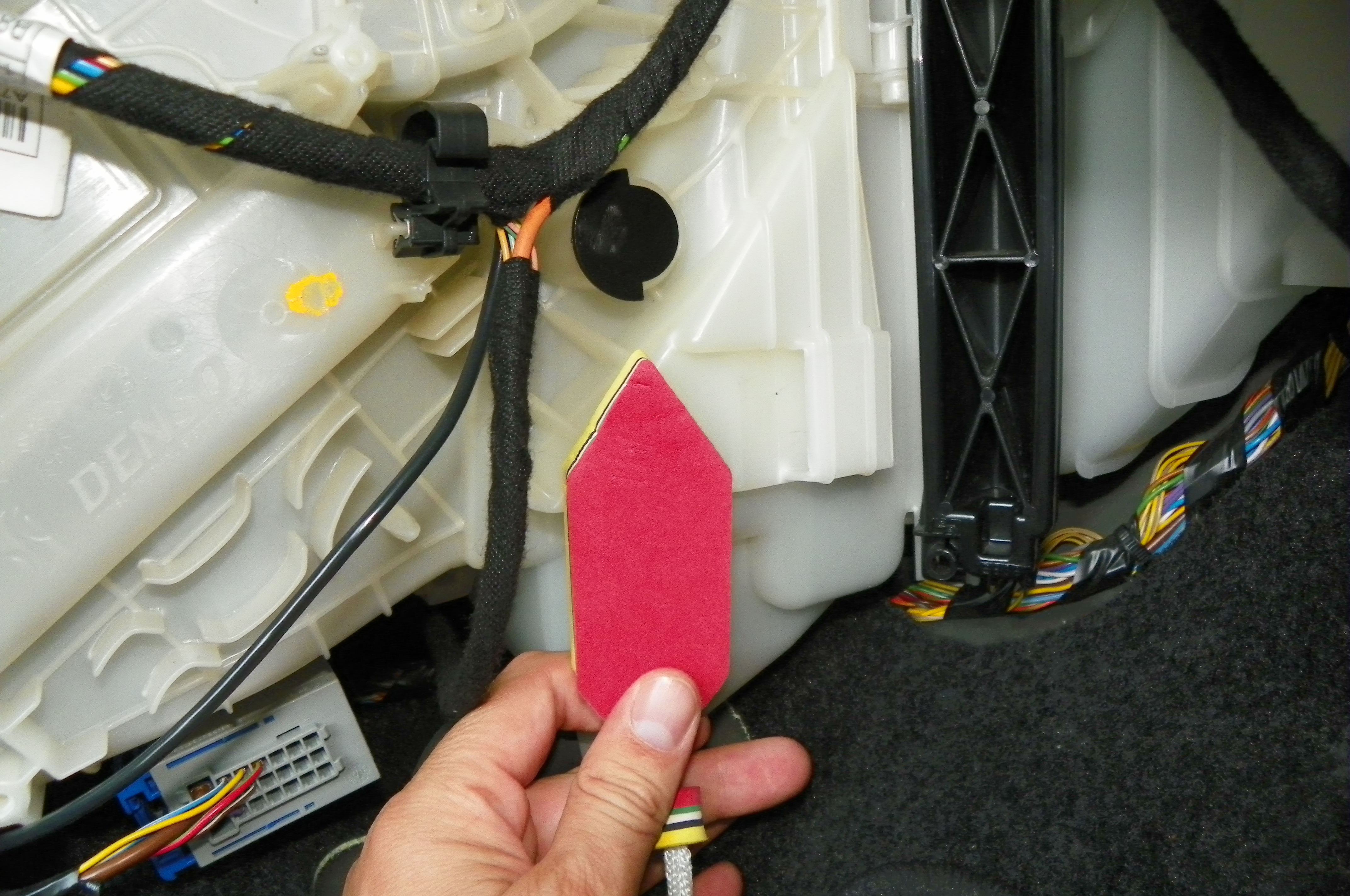

Questa sera mentre stavo posizionando i led per l'illuminazione ambientale sfruttando i condotti per l' aria presenti nei pozzetti anteriori, nella parte destra del gruppo aria condizionata, ho trovato questo bel tappo che dà l' accesso diretto ad un flusso d'aria che rimane costante ache se si varia la direzione del flusso (piedi, parabrezza ecc.ecc.):
Da questo e nata l'idea: rinfreschiamo il cassettino!

Si parte con lo smontare il cassettino (4 viti) poi si toglie il fianchetto anteriore destro (due viti + incastro) una volta fatto questo vi appare il foro tappato da un tappo di plastica nero, toglietelo.
Una volta estratto il tappo, vi si deve adattare uno dei due raccordi (quello senza filettatura)da fissare poi con attak, ed una volta asciutto l'attak con un pò di silicone.

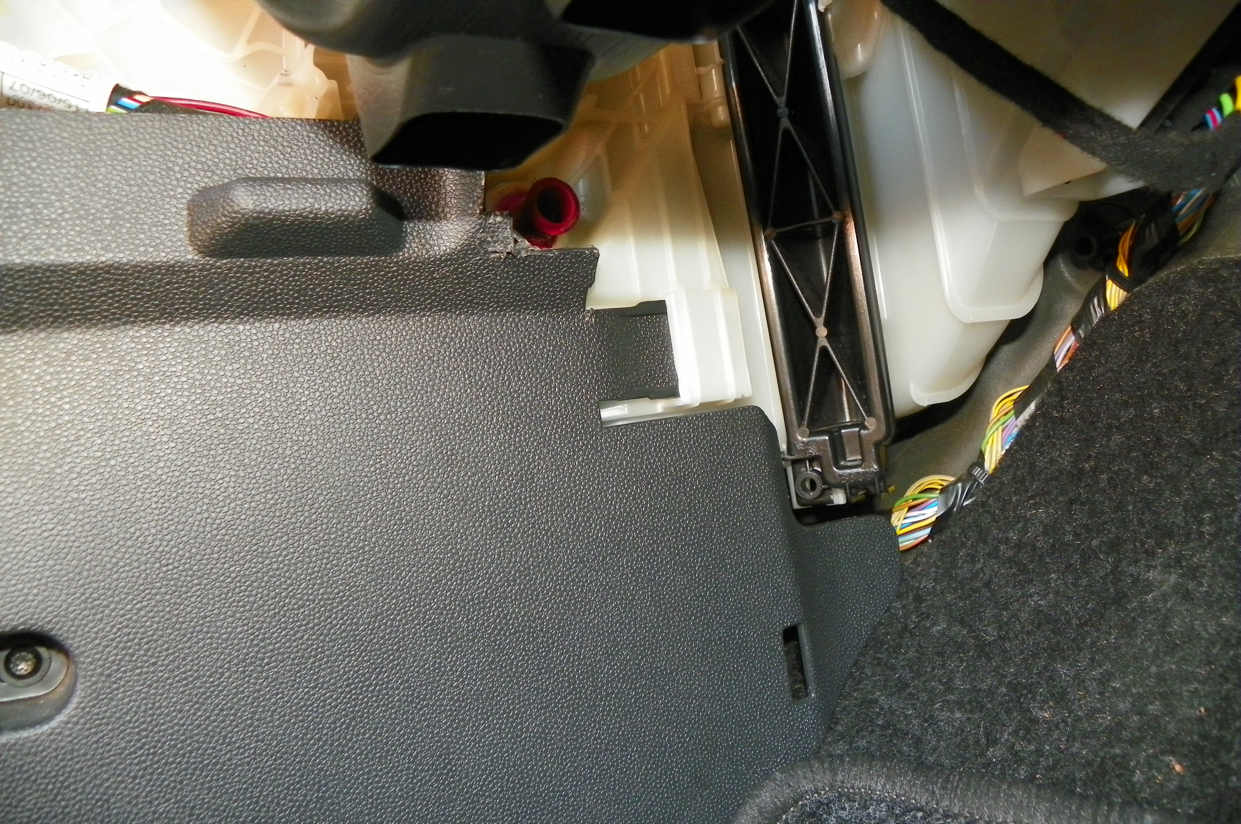

ora prendete il fianchetto e tagliatelo come in foto in modo da permettere il comodo passaggio del famoso tubo:
Il fianchetto tagliato ed installato:
