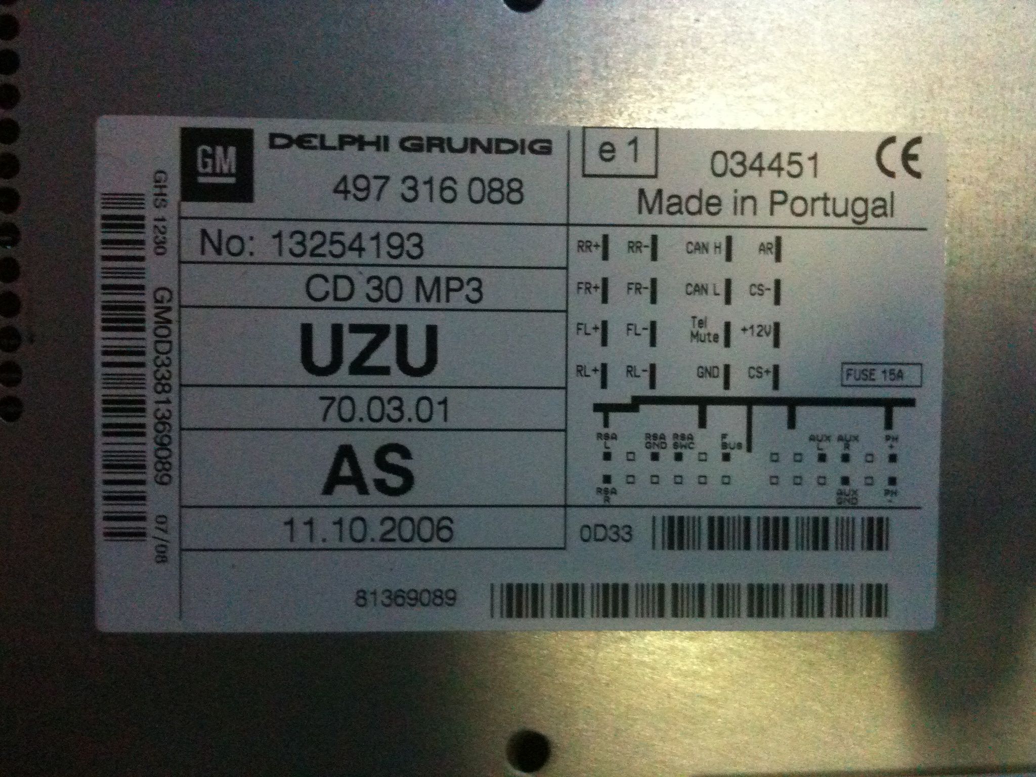

Salve ragazzi,
che voi sappiate c'è una linea di 12V che si attiva nel momento in cui accendo il CD30MP3 della mia Corsa D? Il problema è che vorrei acquistare un kit vivavoce bluetooth che si appoggia sulla presa AUX, l'unica cosa è che mi scoccia il fatto di non sentire più nulla quando spengo il quadro. In caso affermativo collegherei l'alimentazione del kit direttamente a questa eventuale linea di 12V che si attiva quando accendo lo stereo.
Che ne dite, è fattibile? :^^:

potresti usare il cavo rem che da un 0/5 v in uscita a radio accesa usato per comandare l'accensione del sub.

se non ricordo male è quello indicato da CS sei piedini posteriori della radio.

Messaggioda aitanik92 » 24/06/2013, 8:42
Grazie William,
quindi vuol dire che quando accendo l'autoradio mi trovo +5V fra CS+ e GND?

ho detto una c*****a.... ahahah AR remote è quello.
per essere sicuro al 100% (che è un po che ho fatto l'audio) estrai la radio metti un tester tra quello e gnd e accendi vedi se sale a +5

ma a lui servono i 12volt per fare funzionare il dispositivo bluetooth

Messaggioda William » 24/06/2013, 9:42
quello è un segnale zero e 5.
la richiesta è dove prendo un 12v a radio accesa e 0a radio spenta.
io ho spiegato dovre prente + a radio accesa e 0 a radio spenta. mezza richesta esaudita sempre meglio di 0

Messaggioda aitanik92 » 24/06/2013, 10:00
Potrei usare un relè che mi chiude il circuito che porta i 12V (magari presi direttamente dalla batteria). Certo che se potessi prelevare +12V a radio accesa e 0 a radio spenta sarebbe meglio.

Devo solo vedere dove procurarmi 'ste 4 brugole. Quindi 12V non stanno da nessuna parte? devo fare per forza il relè?

Messaggioda William » 24/06/2013, 11:49
aitanik92 » 24/06/2013, 12:42 ha scritto:Infatti vedo che è semplice...
io ho usato le brugole. usa qualunque cosa.
nella radio non mi sembra.
