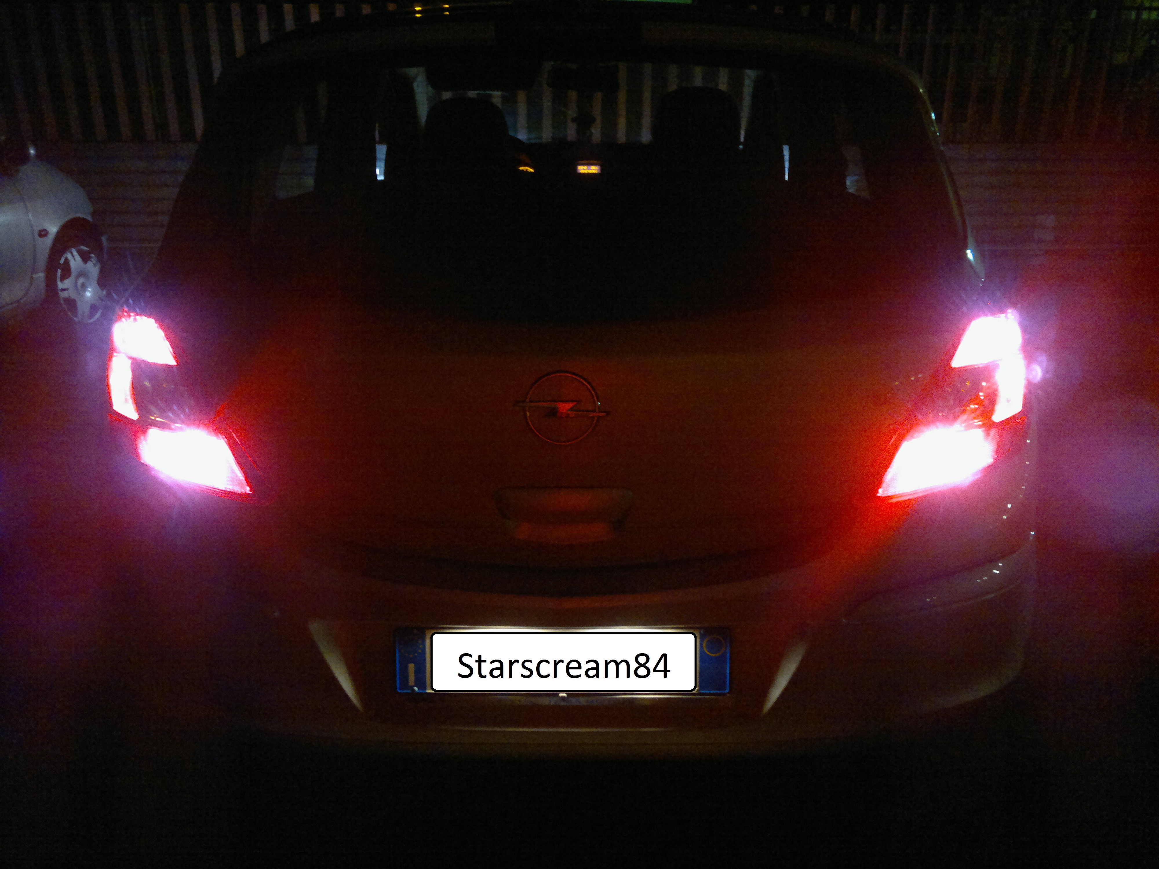

Messaggioda Starscream84 » 28/07/2012, 14:20
Missione compiuta! ;)
Occorrente: 2 lampadine 10w con attacco BA15S (come le P21w), un filo di corrente come quelli degli impianti elettrici casalinghi, tanti graffi, molte imprecazioni, un po di manualità e soprattutto pazienza :)
Ti dirò, la luce in meno non è poi così tanta, appena posso faccio foto e posto qui :)

Messaggioda Starscream84 » 28/07/2012, 23:47
Ecco qua :)
Carina, eh?
