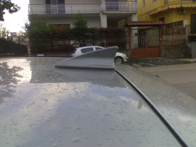

io ho fatto il lavoro ieri con l'aiuto di mio padre...
per il bullone serve una chiave da 17...per il collegamento io ho tagliato via il connettore blu e ci ho collegato una femmina per usare il jack da antenna che c'era sulla nuova antennina.
L'antenna a pinna che ho messo l'ho presa tramite FabioCorsa ed è una Pilot...vi è anche un +12 per amplificarla ma per le mie pretese va più che bene anche senza ;)

preso una antenna a pinna della Pilot con sistema antistatico (quindi di bellezza...) ... presa la base x l'antenna normale della mia corsa (corsa b)... smontata la base originale e preso il circuito stampato... staccato il filo dove verrebbe avvaitata l'antenna e ci ho allungato un cavo di 20cm che ho fatto a fisarmonica e spellecchiato alla sommità (x fare da ricevente quanto + possibile) ho preso il mio saldatore a stagno e ho... bucato l'antenna elettrostatica alla base.... (10 euri..) e ho alloggiato il circuito stampato all'interno con una precisione maniacale... dopo l'ho riverniciato ... oh e funziona.... solo ho fatto male un po i calcoli... quando apro il portellone la pinnna tocca lo spruzzino.... quindi ho dovuto mettere uno spessore nell'apertura del cofano post, x non far collimare il tutto... anke se poi quando la vado a lavare ci sono i soliti ke la vogliono aprire tutta :( :S ,.... cmq ci sono delle fotine
