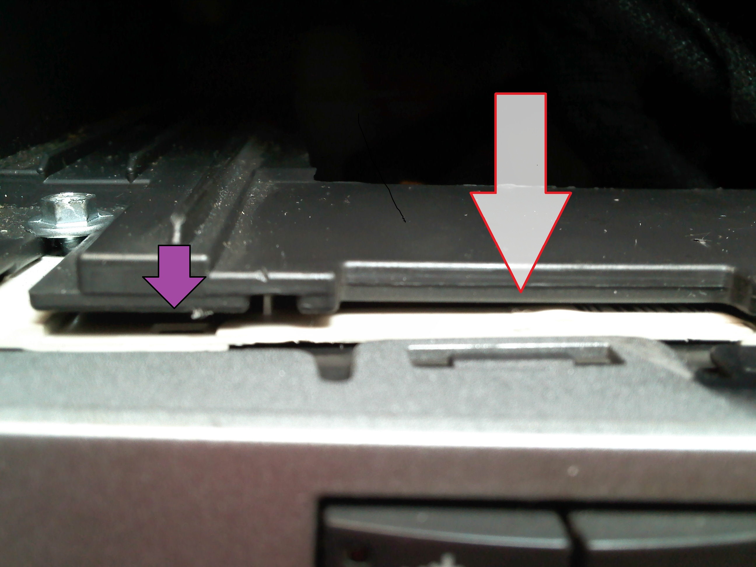

allora innanzitutto (penso che gia lo sai) togli lo stereo....

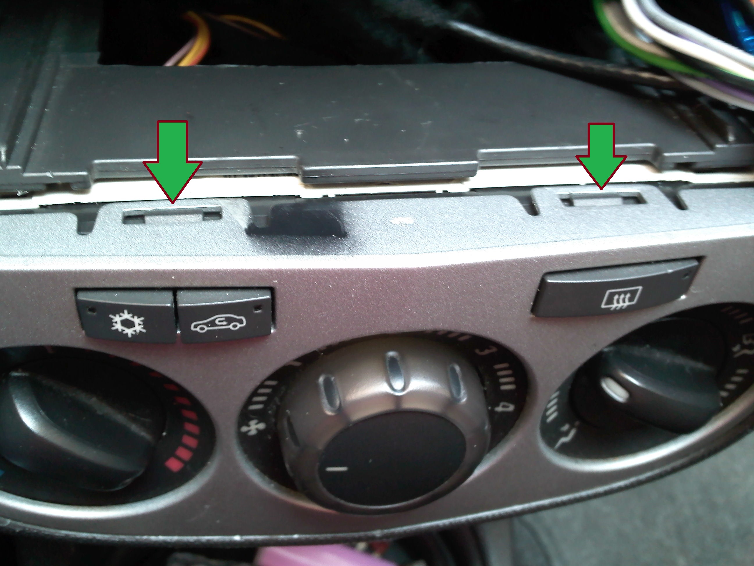

sganci quei 2 pezzi che ho segnato con delle freccie (hai visto che belle?? :gnegne: )
a questo punto la mascherina si inclina..
a questo punto sempre nella parte superiore sotto la plastica nera(freccia bianca) si vedono dei gancetti piccoli piccoli (es: freccia viola) SGANCIALI!

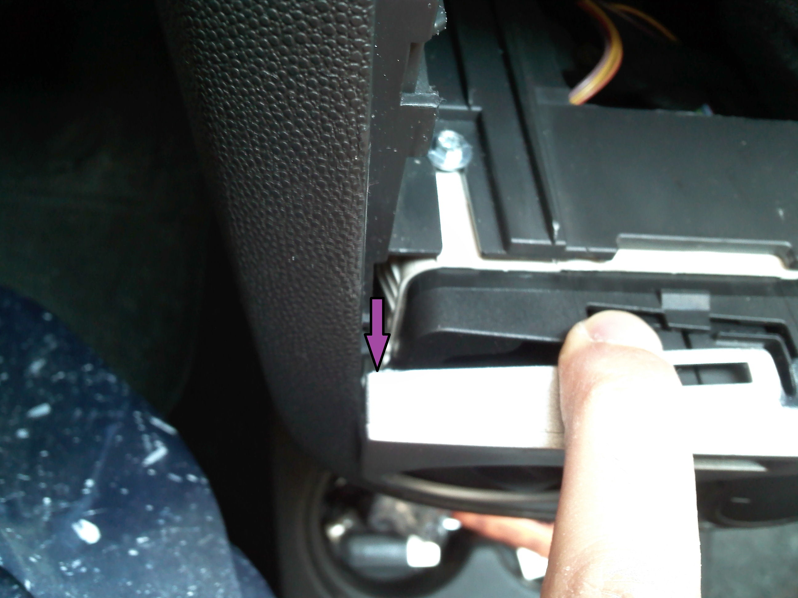

Immagine se tiri leggermente verso di te e guardi ai lati della placca vedtai un gancetto....e impossibile da fotografare...la freccia indica dove si trova..
tolti questi ultimi 2 tiri un po e vedrai che allora viene via tutto...
praticamente ho creato un tutotial su come smontarlo... :clap: :clap: :clap: :clap: :clap: :clap: :clap: :clap:
