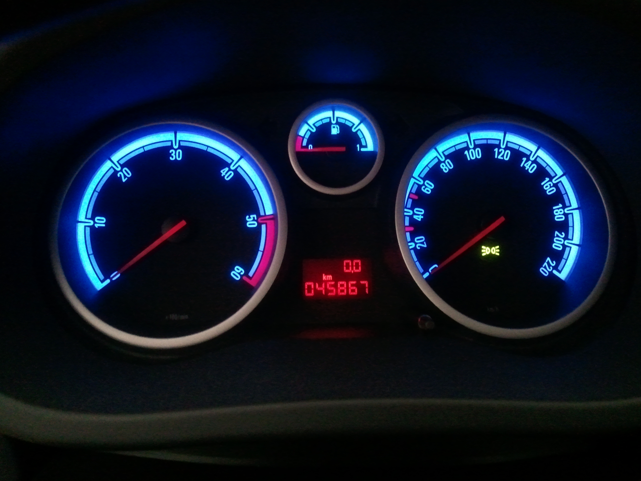

qualche modifica fatta al quadro...troppo blu quindi display rosso, mi piace mooolto di più ora manca solo clima e radio...intanto le foto del lavoro
questo invece il tid, direi che 1 strip da 3 led basta!

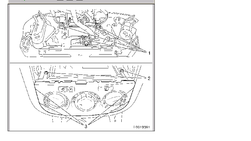

Messaggioda teo201087 » 13/05/2011, 0:28
io per ora sono fermo...aspetto che mi arrivano le strip...
am86 non capisco l'immagine di sopra....quella sotto indica come smontare il pezzo davanti...ma quella sopra??

Messaggioda am86 » 13/05/2011, 8:40
e cio che vedi cn il clima inserito se togli lo stereo.... sarebbe la parte alta del gruppo clima coperta dallo stereo

ragazzi x quanto riguarda le lancette volevo dirvi che qualche tempo fa avevo avuto un problema di taratura (senza nemmeno toccarle :S ) in pratica mi segnava mezzo serbatoio e c'era pure la spia della benza accesa... era tutto sballato... sono andato da mamma opel e a costo ZERO :okok: me le hano risistemate... in pratica hanno staccato la batteria e le lancette si sono riazzerate da sole...!!!! visto che tra poco dovrò cimentarmi anche io nella sostuzione dei led cruscotto potrebbe tornare utile!!!!
Poi volevo chiedervi nel nostro contachilometri ci sono 2 strisce semicircolari. partendo dall'alto quella più grossa e appena sotto quella più sottile che originariamente è rossa!! come si cambia il colore di quella?? visto che è proprio colorata di rosso??? e possibile farla di un colore diverso rispetto a quella superiore che vorrei blu?? grazie a tutti in anticipo!!!
