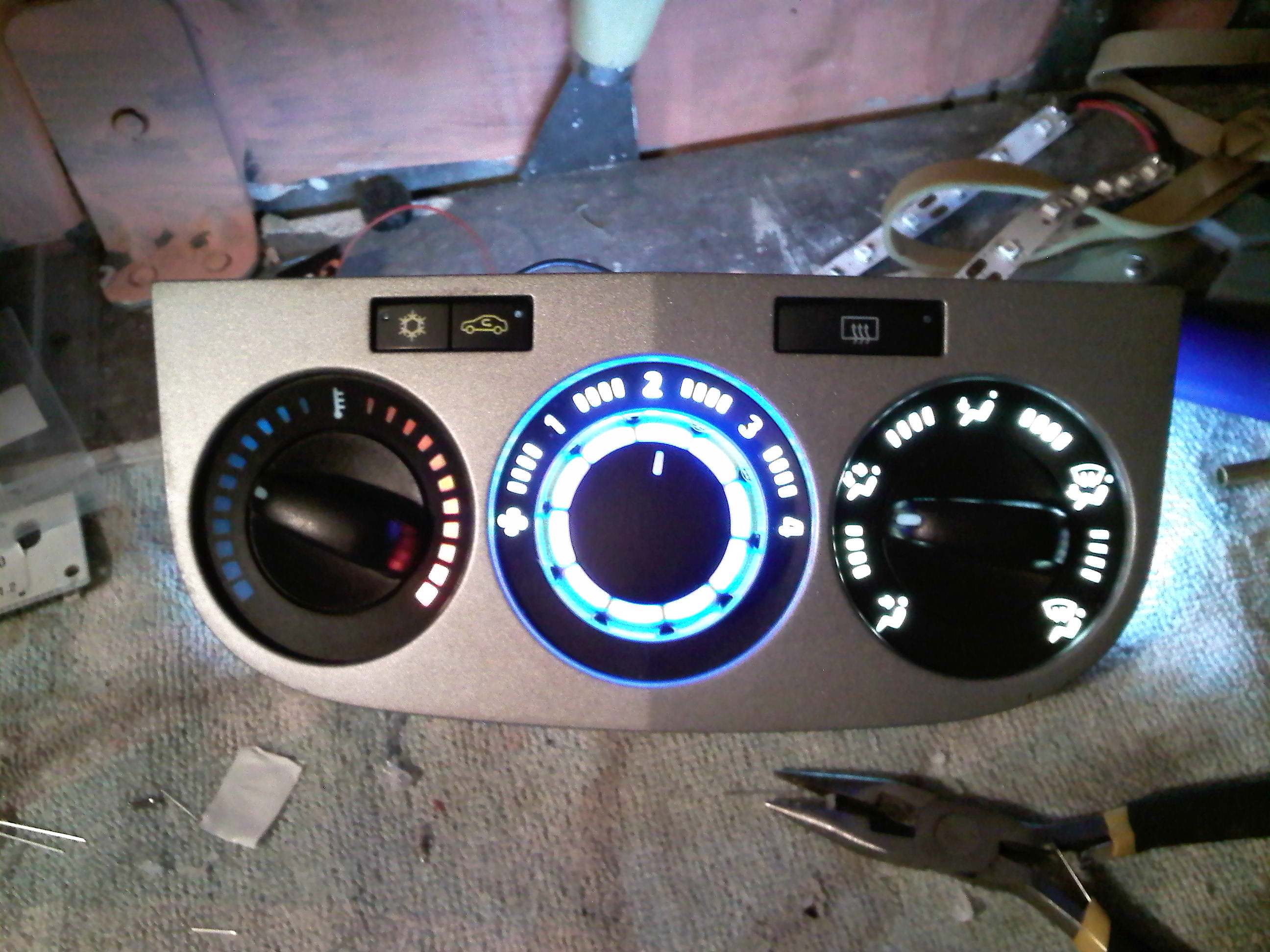

ho appena messo una foto della mia...blocco clima-radio-tid

Messaggioda maverix » 22/05/2011, 11:14
ora vado a vederla!
