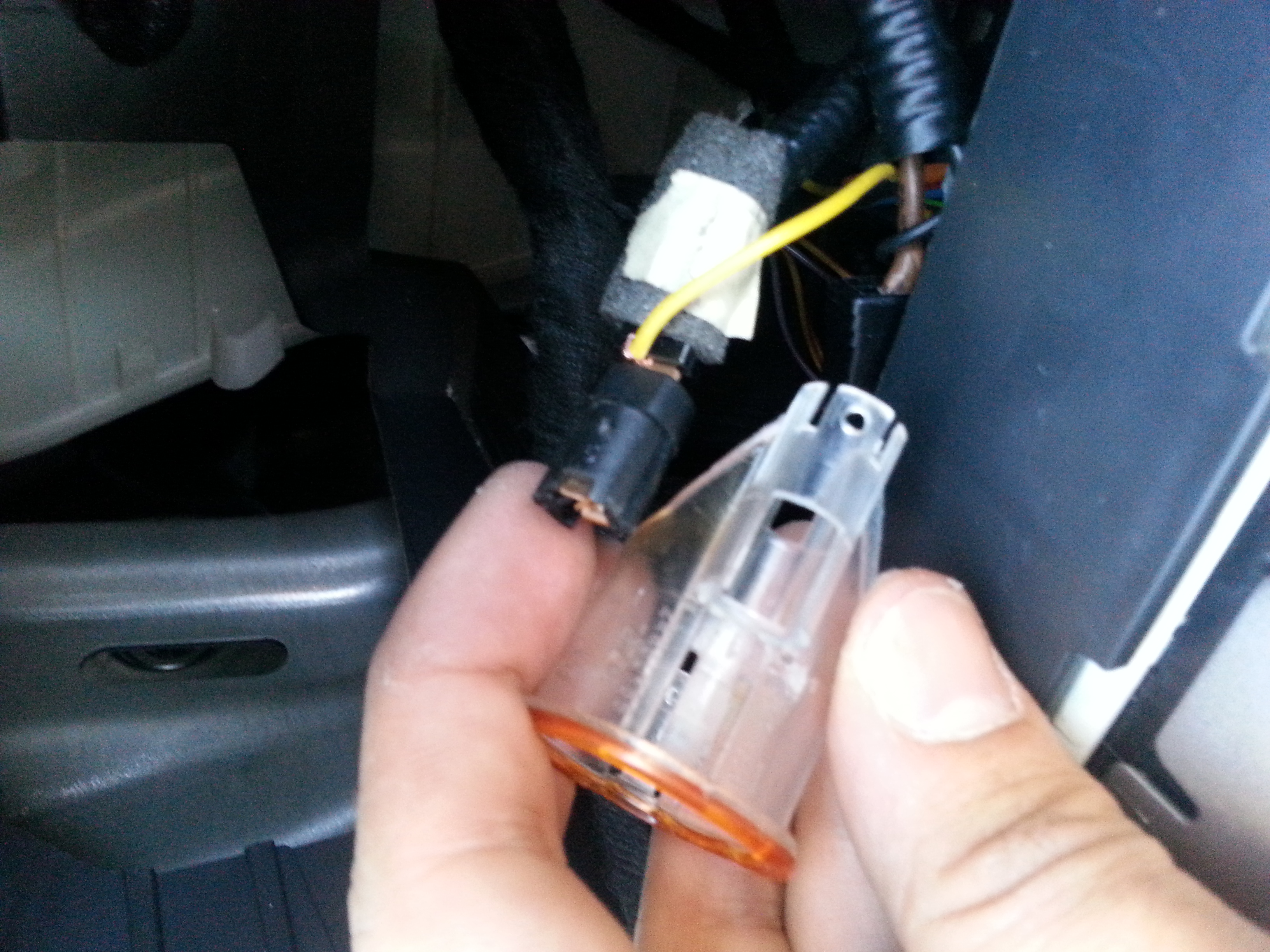

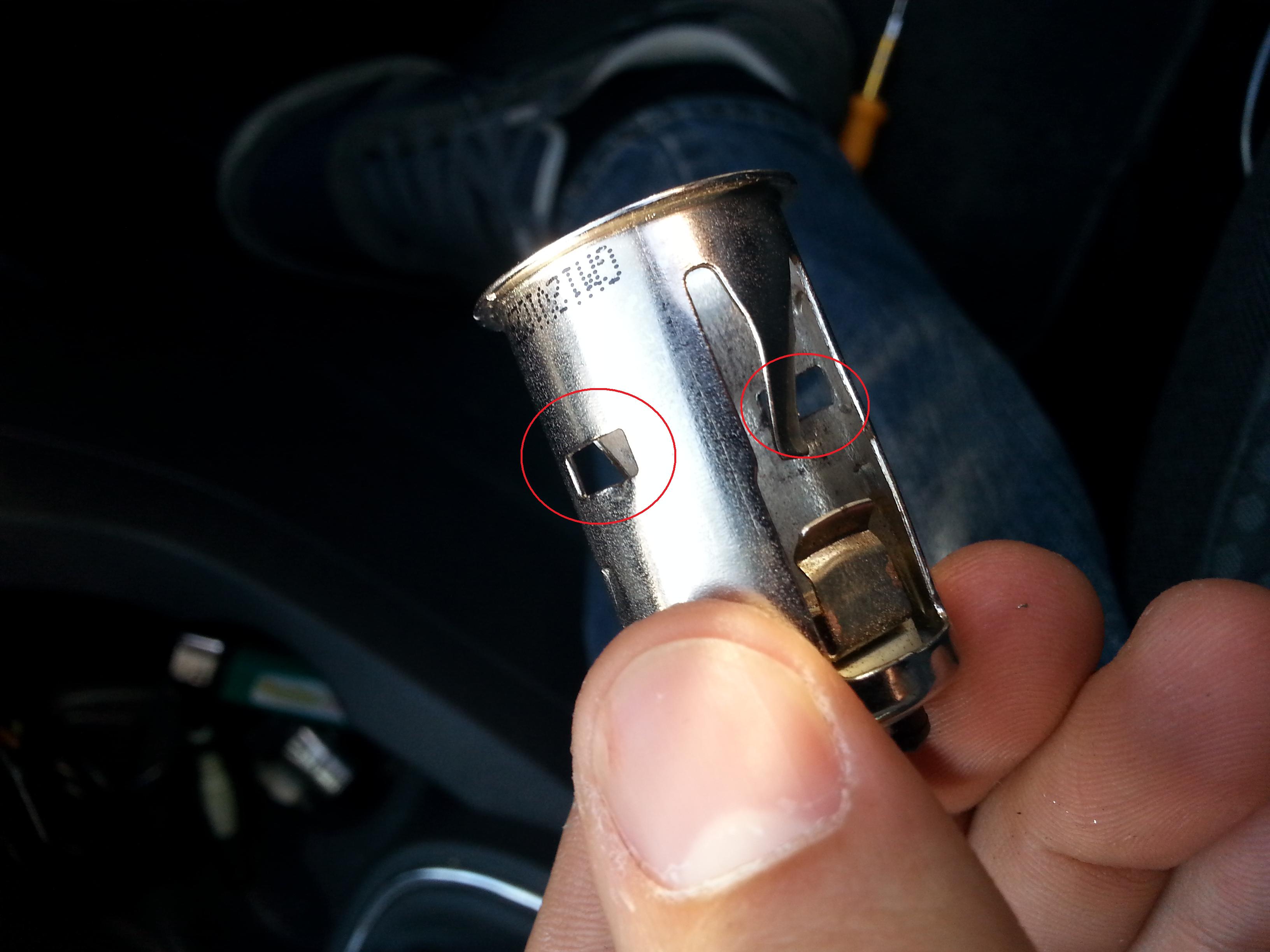

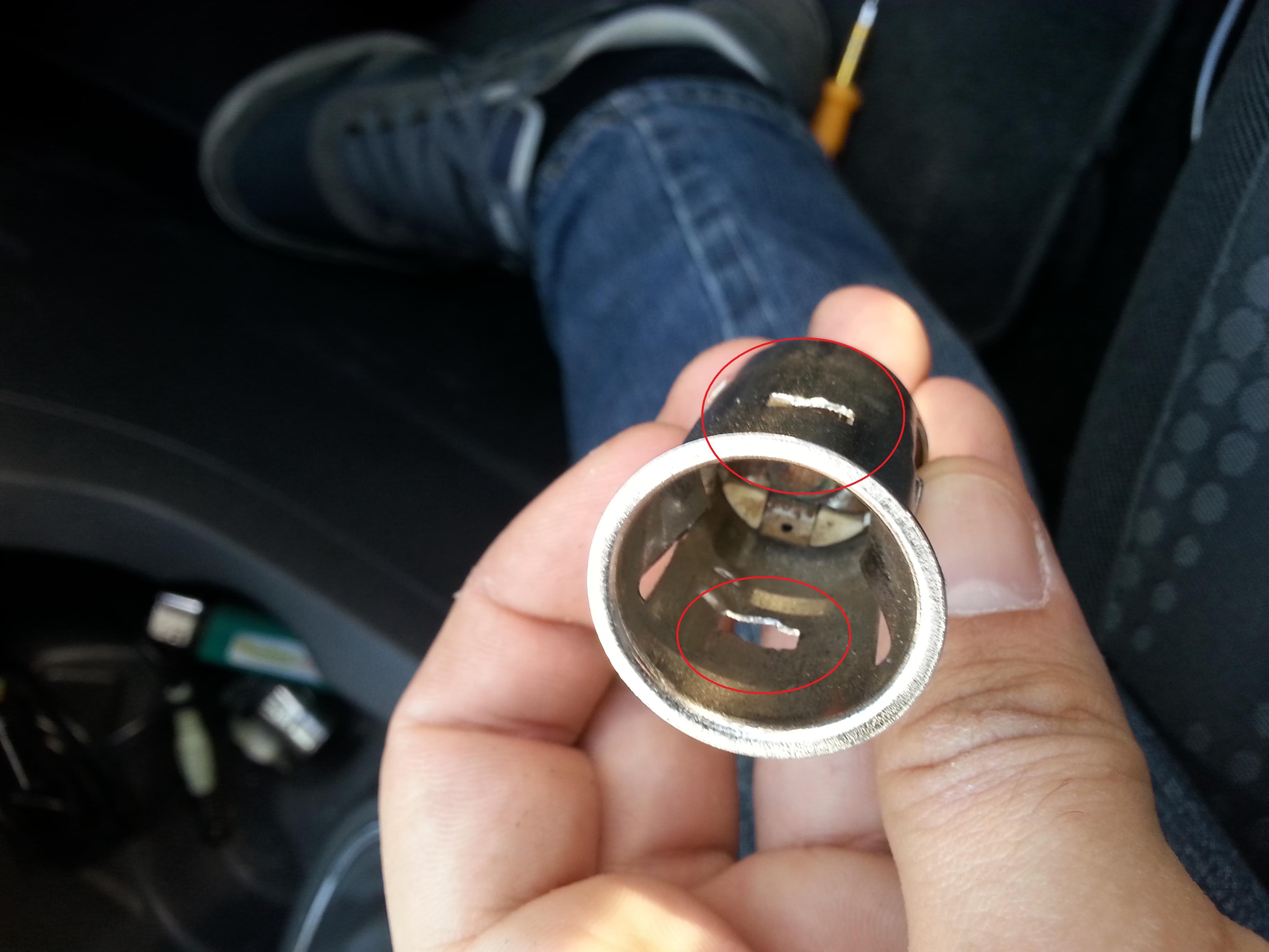

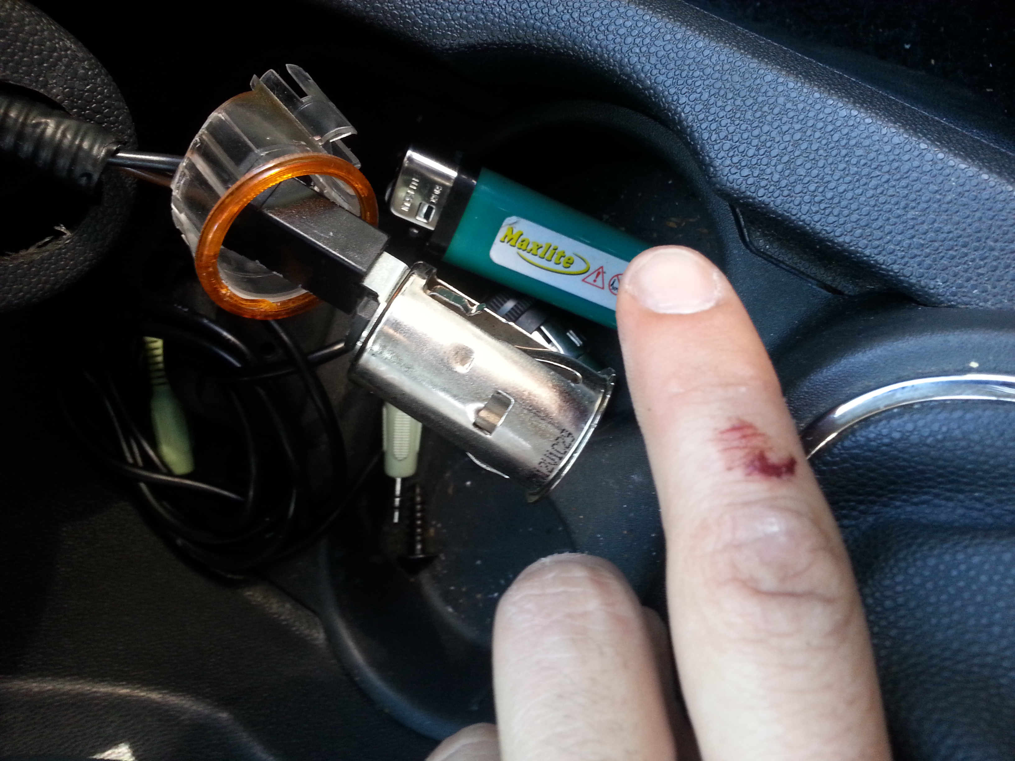

VIttoria, alla fine ho vinto io, mi sono spaccato le mani, ma ci sono riuscito.
Bisogna togliere il metallo dalla plastica, le alette di cui si parla alle prime pagine sono quelle trasparenti della plastica e non le alette grandi di metallo. ho evidenziato i buchi da liberare.
I connettori vanno staccati da dietro con la forza, non hanno blocco, serve molta forza,quindi bisogna togliere lo stereo per accedere ai connettori.
La plastica è l'utima cosa da togliere perchè si sfila dal buco soltalto mettendola storta a causa della presenza della lampadina.

nick991 » 08/05/2013, 12:29 ha scritto:xò io non vedo l'alloggio della lampadin a :uhmm:
come no?!!! nell'ultima foto è sulla destra del cilindretto! quella pretuberanza :okok:
