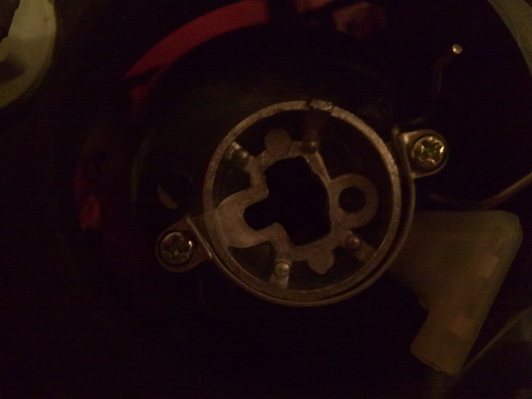

Messaggioda sandro1 » 30/03/2011, 21:03
Una domanda per chi monta kit xenon h1 su dayline o angel...
Avete avuto problemi per le dimensioni della lampada?
Nei miei dayline il foro per la lampadina ha questa forma
anche sui vostri il foro è simile?
In teoria quello scanso laterale dovrebbe far passare il "filo" esterno della lampada xenon, ma non conoscendo bene le misure mi rimane qualche dubbio...
E poi posteriormente la lampada (alogena) si aggancia con una molla dall'aspetto non troppo robusto... Ho paura che con la lampada xenon non si riesca più a chiudere il gancetto della molla... Qualcuno mi può rassicurare o devo preparami al peggio? :cry:

@Sandro: Purtroppo non ti so dire nulla riguardo i fari Dayline però dovrebbero regger bene. Se è proprio in plastica potresti optare per un po' di silicone o del nastro per ridurre al minimo le vibrazioni. ;)
