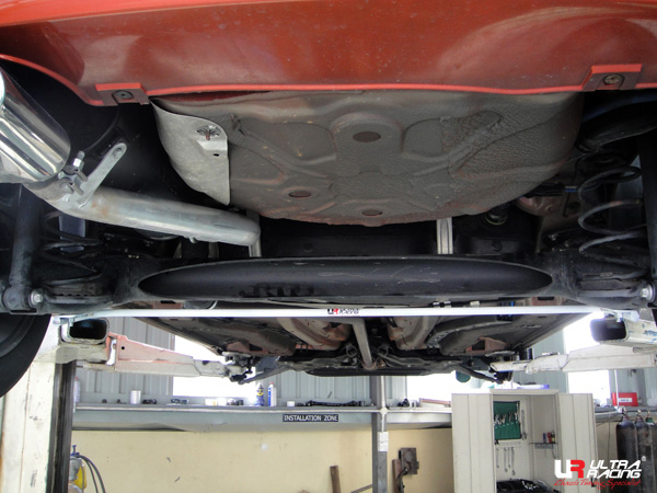

Eccoti accontentato al posteriore:
http://www.ultraracing.my/Bars.asp?ID=3971
è quella per la punto abarth ma credo che vada bene anche per la nostra

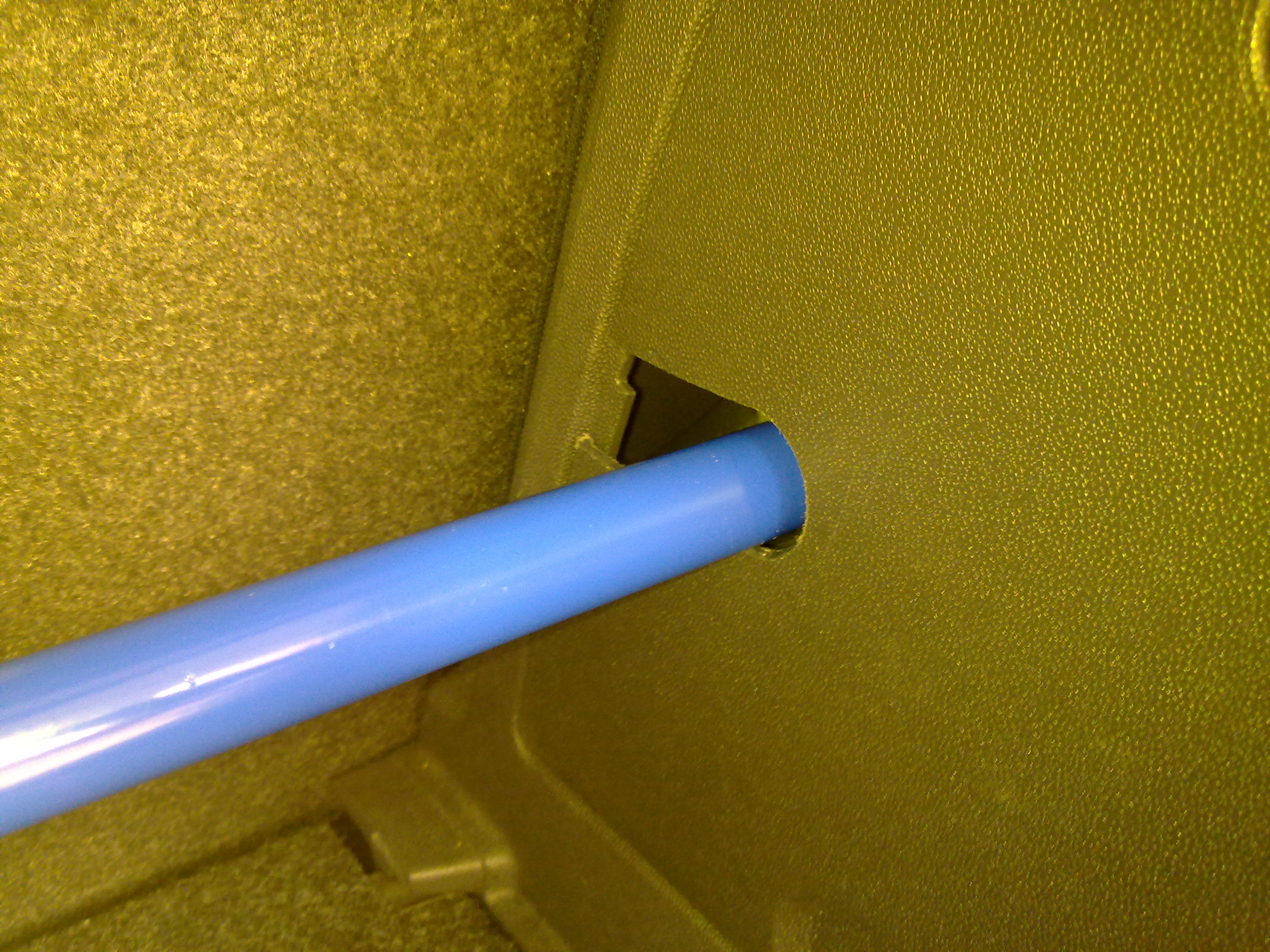

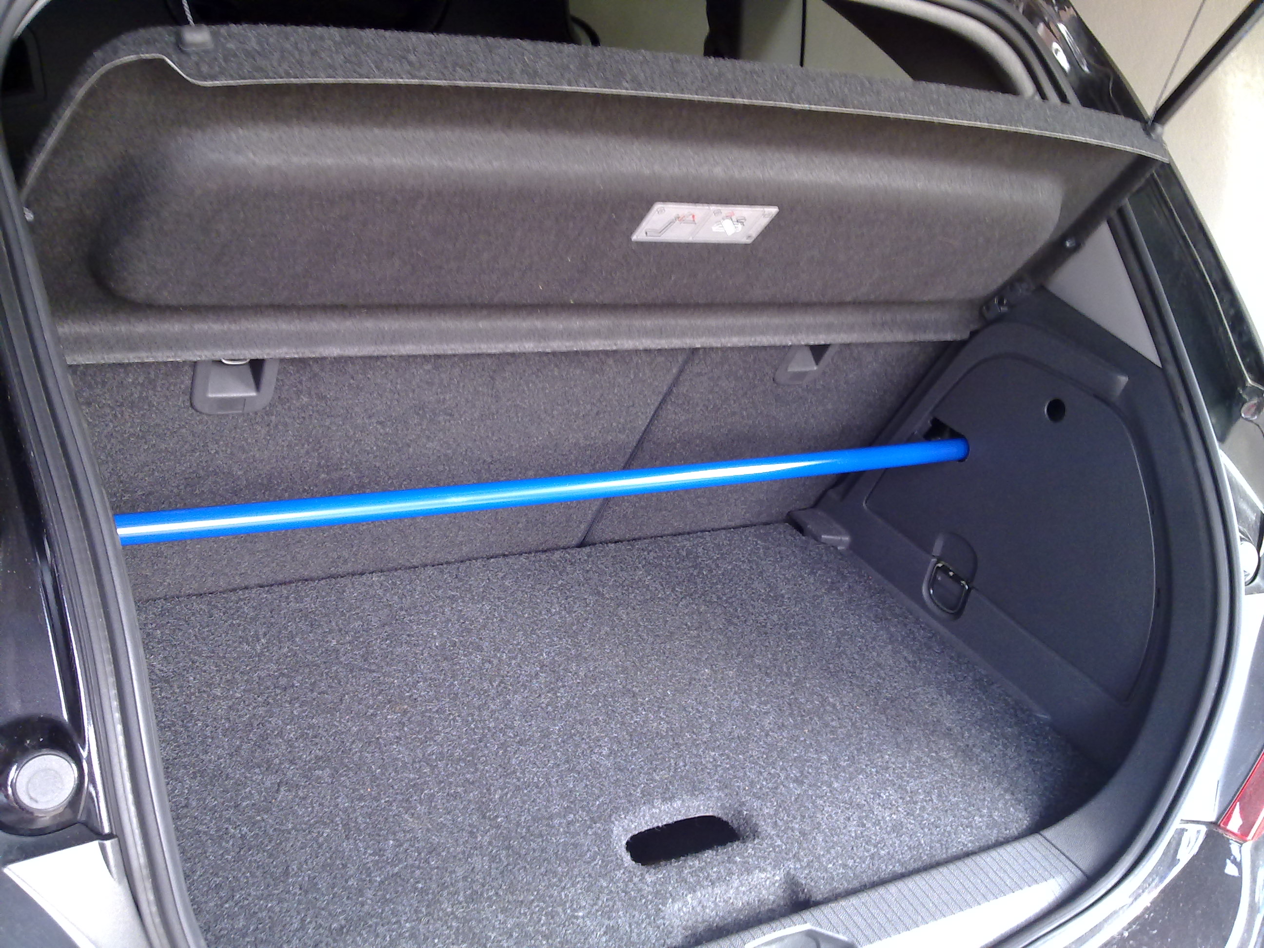

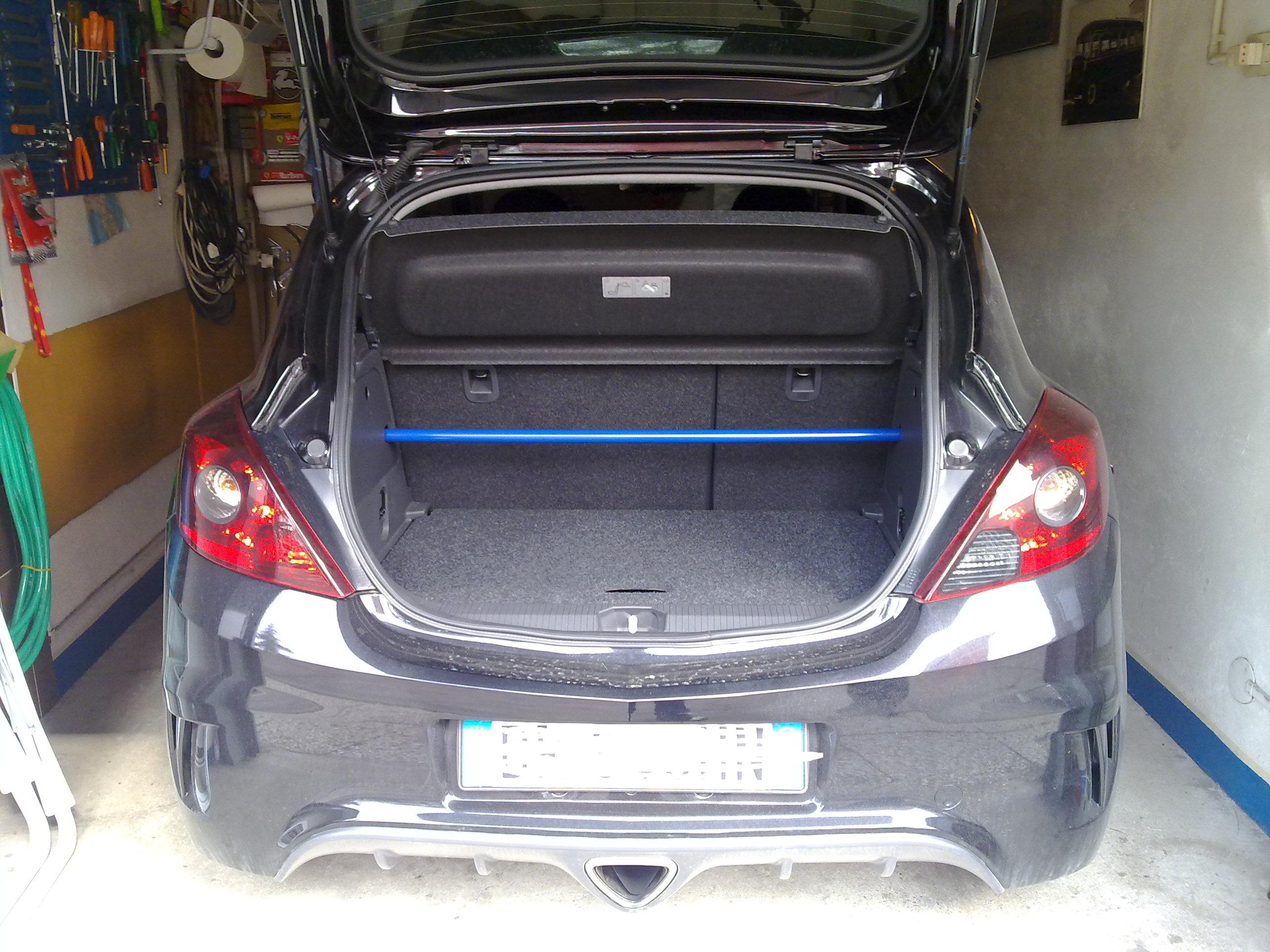

Questa è la barra che ho io nel baule;la macchina pure con questa barra è migliorata parecchio;se ci fosse un buon numero di interessati potrei fare il disegno e farla fare da Scara;ovviamente ho già pensato a come farla migliore della mia.
La farei con un filetto destroso e sinistroso al centro della barra in modo da poterla registrare e non fissa come quella che ho io.
Nel caso ci fosse un buon numero di interessati mi posso informare per il prezzo.
ecco le foto(per il montaggio è semplice e si fa in 20 minuti circa con solo l'ausilio di una chiave da 13)

[ http://www.corsaclub.it/forum/uploadfile/24937_1298445621_1.jpg ][ http://www.corsaclub.it/forum/uploadfile/2204_1298446509_2.jpg ][ http://www.corsaclub.it/forum/uploadfile/536_1298446535_3.jpg ]
Ciao Daniele io pensavo a qualcosa installata in basso (tipo quella all'anteriore oggetto del topic), un po come questa indicata da NOCS
