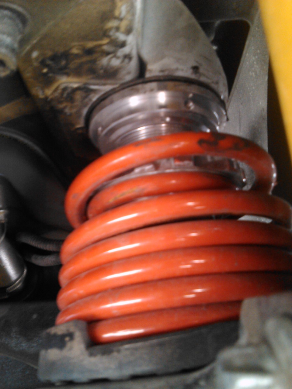

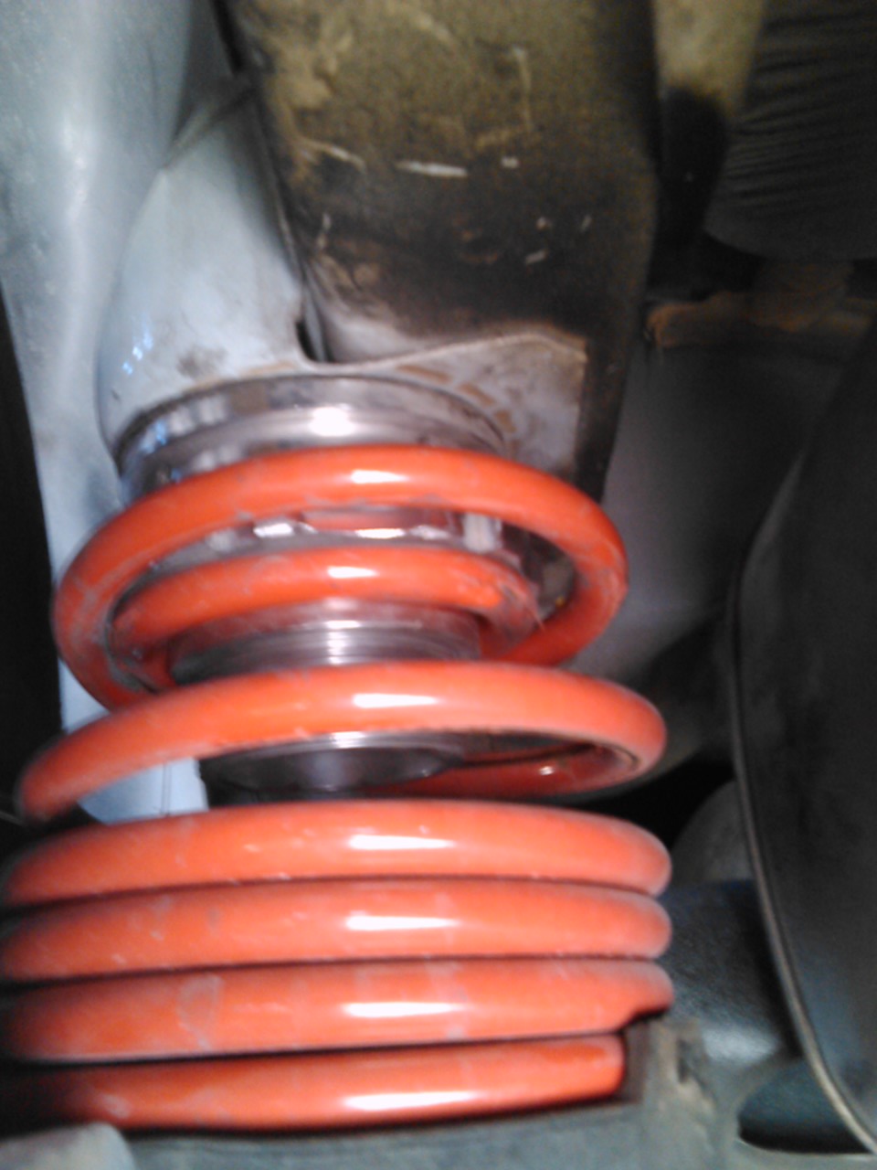

Messaggioda CorsaJDM » 16/09/2013, 13:35
Salve a tutti!
Vi scrivo perchè ho un problema con il mio Ta-Technix...
Ho una Opel Corsa D 1.2 GPL, e gli ho installato personalmente l'assetto a ghiera circa 1 mese e mezzo fa, per un totale di circa 3500km percorsi...
Inizialmente tutto bene, poi l'altro giorno, notando che la macchina al posteriore era troppo bassa, mi son deciso a regolare le ghiere per alzarla giusto un paio di centimetri...
"le molle si saranno assestate" mi son detto...
ma dando una controllatina veloce sotto l'auto prima di metterla sul crick mi son trovato davanti questa bella sorpresa...
Molle con le spire attaccate tra loro, e spira superiore snervata!!
La regolazione della ghiera è inutile, max o min non cambia nulla...sono praticamente a zero...
è già successo a qualcuno?
Questo l'ho comprato per 300 euro spedito da un venditore di Cosenza, ha la pagina su fb e pure un sito internet...
sono tre giorni che provo a contattarlo via telefono ma parte subito la segreteria...
Vi allego le foto delle molle nel frattempo!
Molla sinistra con ghiera "alzata"
http://www.corsaclub.it/forum/uploadfile/4076_1379334740_IMG386.jpg
Molla destra con ghiera "abbassata" (il risultato non è molto diveso)
http://www.corsaclub.it/forum/uploadfile/12747_1379334811_IMG387.jpg

Messaggioda PINI86 » 16/09/2013, 14:10
materiali scadenti...

Messaggioda danile 90 » 16/09/2013, 15:09
io ce lo e pure tutto basso e mai un problema....
