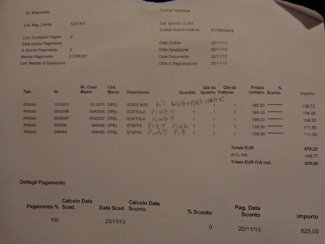

Sono stato oggi pomeriggio alla Opel gli ho spiegato il problema dicendogli che siccome la mia Corsa 95cv porta i 257 volevo mettere i 284 e volevo sapere se dando il telaio tramite il computer risultava registrato cosa avevo sotto e se potevo mettere altro,mi ha detto che va bene..Gli ho dato il mio libretto ha messo il telaio ed è uscita la mia auto con i suoi componenti poi è andato sull'impianto frenante e sono usciti dei disegni dell'impianto frenante..si gira e mi dice,ma tu già monti i 284 qui risulta e io gli ho detto lo so ma perchè monto i 257mm allora? mi dice,i meccanici escono matti sai quante persone vengono qui con i dati dell'auto a prendere le pastiglie come ricambi gli diamo un tipo poi ritornano dicendo che sono piu grandi o viceversa anche mettendo il telaio non si riesce a capire quale monta veramente parlando con un meccanico dice perchè la Opel ha montato l'impianto che va bene sia per la 257mm e 284mm andando bene tutte e due per quell'auto si può montare sia i 257 che i 284 perchè quello che hai tu è lo stesso impianto frenante della 284mm quindi se lo vuoi mettere basta cambiare la scatola che sarebbe la pinza e la staffa che sarebbe il portapinza con naturalmente i dischi,e alla mia domanda che non volevo problemi con l'omologazione mi ha detto che non serve omologarlo perchè non stai mettendo niente di illegale come vedi appena metti il tuo telaio già esce perchè normalmente le dovresti già avere poi la Opel ha scelto quella misura, questo è quello che mi è stato detto da loro piu di cosi non so che dire se volete altre conferme e riscontri i possessori che hanno scritto qui della 95cv che montano i 257 possono farsi un giro anche loro in Opel dalle loro parti e fare come ho fatto io, questi sotto riportati sono i fogli che mi hanno dato in concessionaria con i prezzi e l'impianto,cè il prezzo pieno e poi accanto il prezzo scontato la prima riga per farvi capire sono i dischi e pastiglie 195.50 scontato 136.72 quindi levando i dischi e pastiglie che già ce l'ho della Brembo 2 pinze e 2 portapinze verrebbe 535 + iva e mi ha detto che se le ordino riesce a farmi ancora un po di sconto,si lo sò è tantino però vedremo tanto non ho fretta
Sono andato anche a un Bosch Service per vedere se potevo ordinarle li e vedendo insieme al computer e telefonando a dei loro collaboratori abbiamo visto che le pinze e portapinze nuove non le hanno da ordinare perchè le forniscono solo alla Opel furbi quelli della Opel, poi magari puoi capitare di trovarli da autoricambi ma non è semplice infatti ne ho girati alcuni e mi hanno detto che devono richiederli alla Opel e fra me e me ho detto,bhe ci posso andare anche io allora,vabbè, ma dopo abbiamo visto che le hanno anche revisionate garantite a 350euro tutte e due andrei a risparmiare 200 euro però sono diciamo "usate" poi mi ha detto che se voglio vendere le mie pinze e portapinze me le valutano ma vorrei farle valutare per acquistare le nuove visto che le mie lo sono,ora ho pensato essendo nuove solo 60.000km anche in privato le vendo e poi compro le originali nuove alla Opel non sarebbe male dovrei provare a chiederlo magari a un'altro Bosch senza dirgli che le devo acquistare altre sennò dicono perchè non le prendi da noi ma che sto smantellando l'auto,comunque non ho fretta ho ancora da mettere le pastiglie della Ferodo per il disco da 257 che ho acquistato e finite quelle passeranno 2 anni metterò i 284 tanto a quel periodo saranno da cambiare anche i dischi,per ora mi sto informando cosi quando sarà ora sarò già pronto su cosa fare..
Ultima modifica di Corsa-95cv-Sport- il 21/11/2013, 9:09, modificato 9 volte in totale.
Messaggi: 2873
Messaggioda tommy » 21/11/2013, 22:54
scusa ma 535€ + iva= 652€ per cambiare pinza e porta pinza, per mettere i 284, ne vale la pena?! costi/benefici!?....io quando dovrò cambiare le pasiglie prenderò dischi da 257 recing, pastiglie ebc, cambio liquido dei freni con uno più performante della motul e metto tubi in treccia...credo che questi componenti faccino la differenza senza spendere un esagerazione, non dobbiamo fare staccate da F1 ma avere un impianto frenante più performante di quello che abbiamo di serie, credo che sia più che sufficiente

Certo hai ragione nel ragionamento che fai infatti non ho detto che il prezzo è giusto ma altino e avrò tempo almeno 1-2 anni per valutare in questo periodo cosa fare se trovo qualche occasione o no,il mio msg e argomento era per informare che chi vuole può metterle,chi trova un'occasione per prenderle nuove o chi fa qualche pazzia ovvio cè sempre chi la fa per prenderle, per ora era a titolo informativo poi chi si vuole andare a informare dal proprio concessionario come ho fatto io per dare ulteriori pareri in questo argomento ne sono contento..poi magari si trova a uno sfascio una corsa con pochi km e con 50-100 euro mi prendo tutto
