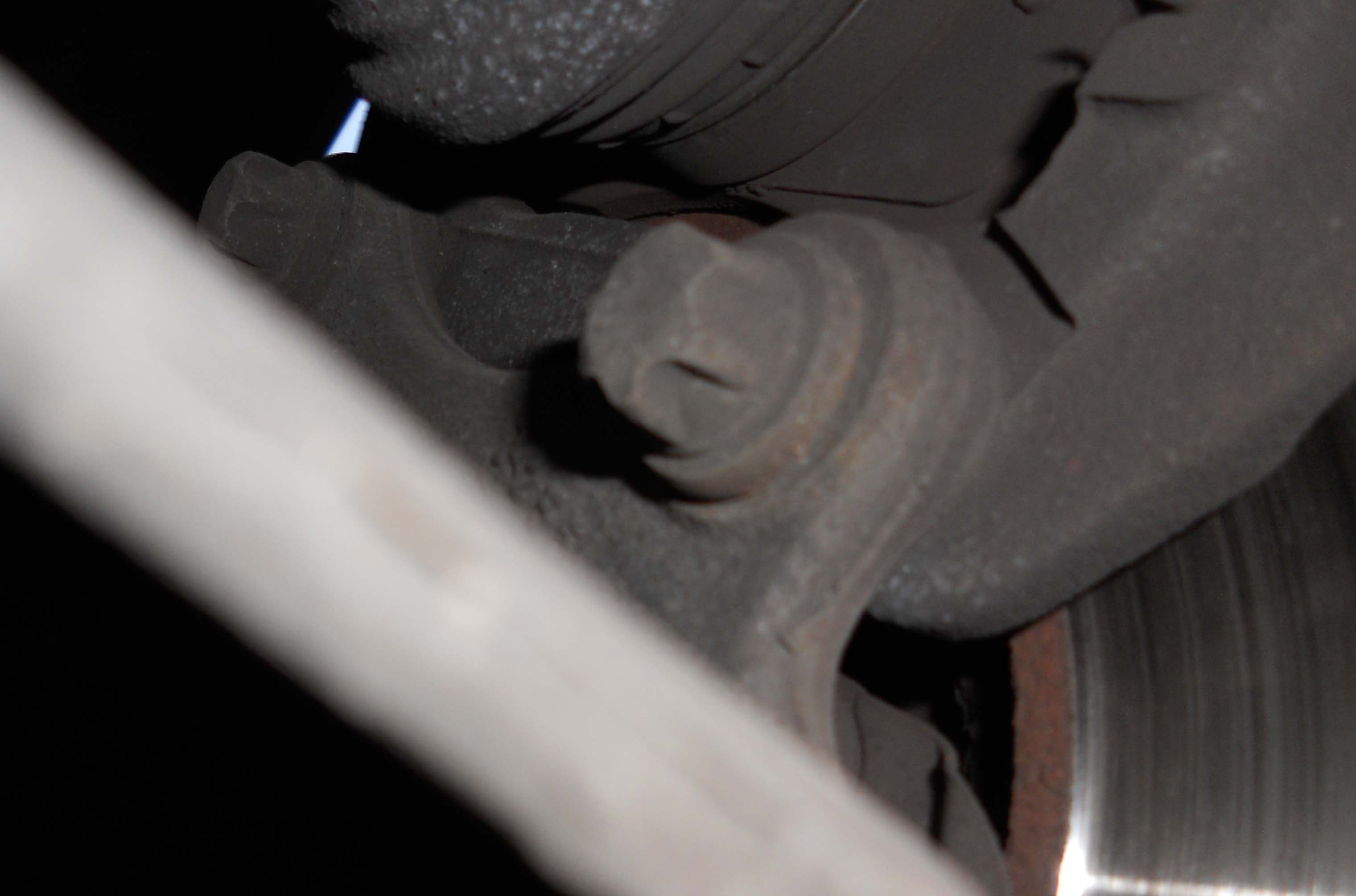

mentre smontavo la pinza mi sono accorto che era fissata non con una vite normale, ma con questa in foto.
Che razza di vite è??? :what: Spero di trovare la chiave...

Messaggioda Maligno » 20/08/2012, 9:19
È una torx,non so però la misura
Messaggioda maxranzy » 20/08/2012, 10:05
Una torx al contrario però...

Messaggioda gannystyle91 » 20/08/2012, 10:09
ti serve una chiave stellare (meglio una bussola con un cricchetto) però puoi anche smontarla con una bussola classica esagonale.. cerca la misura che ci entra precisa ;)
Messaggioda maxranzy » 20/08/2012, 13:37
bah... preferisco usare la chiave corretta
il rischio di rovinare la vite, o la chiave, è alto.
Domani faccio un giro da leroy merlin a vedere se hanno la chiave, di solito hanno tutto...
