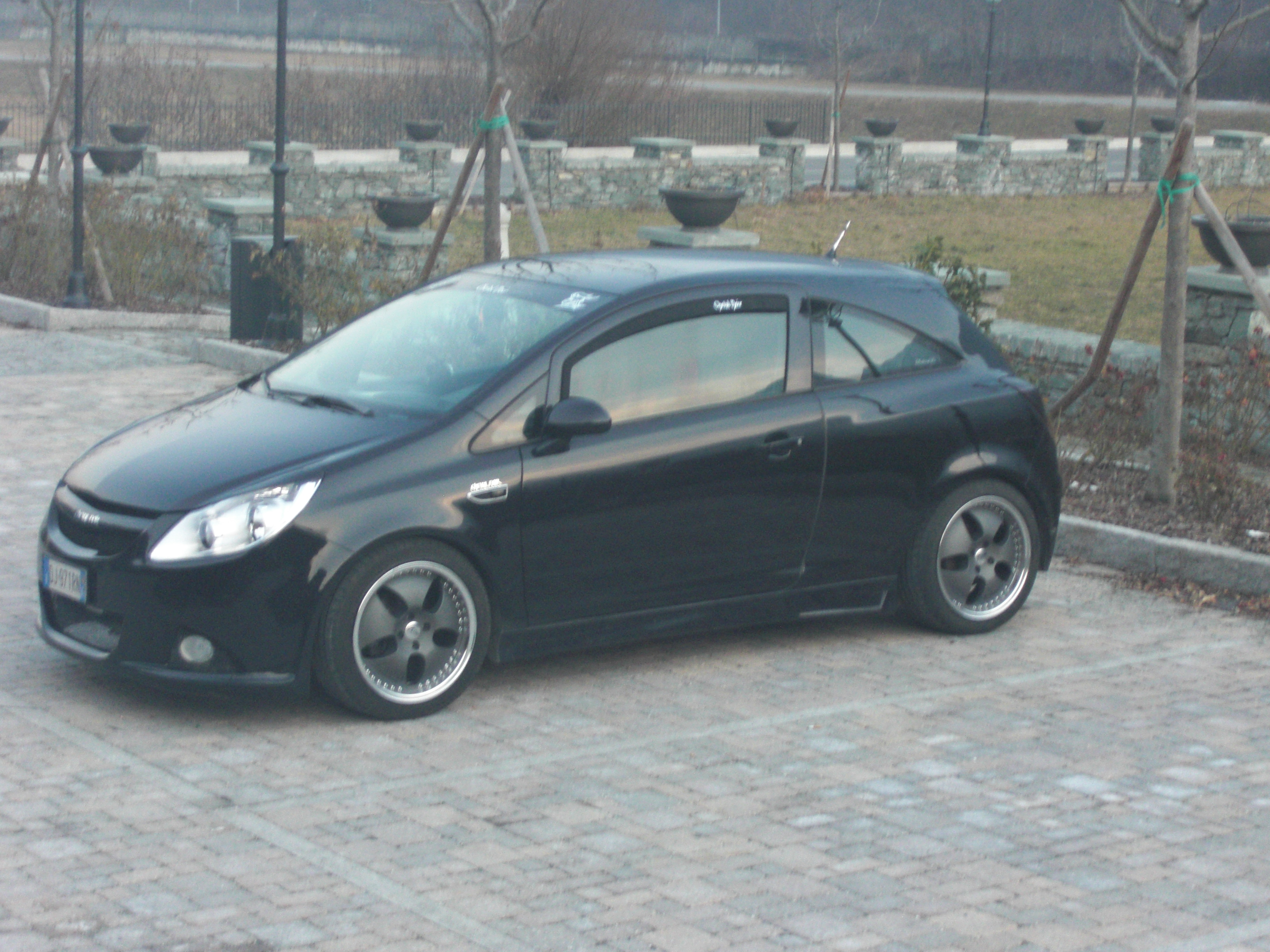

Messaggioda chevalnoir » 22/02/2011, 19:27
ciao raga io monto 8x17 et 35 ..e posso garantirvi che non toccano a nessuna parte ho anche molle da 30mm...Immagine

Messaggioda anto3467 » 22/02/2011, 19:32
