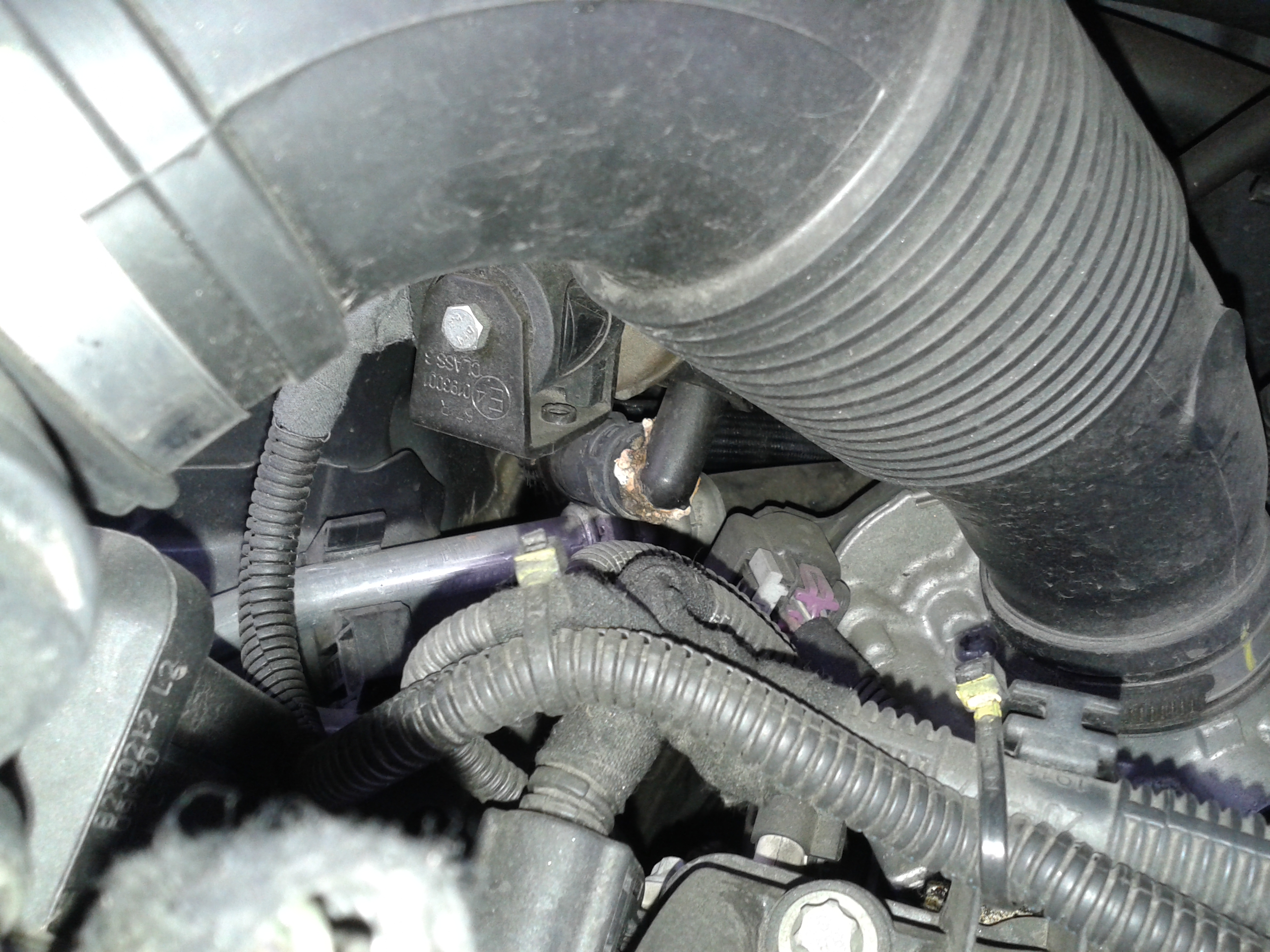

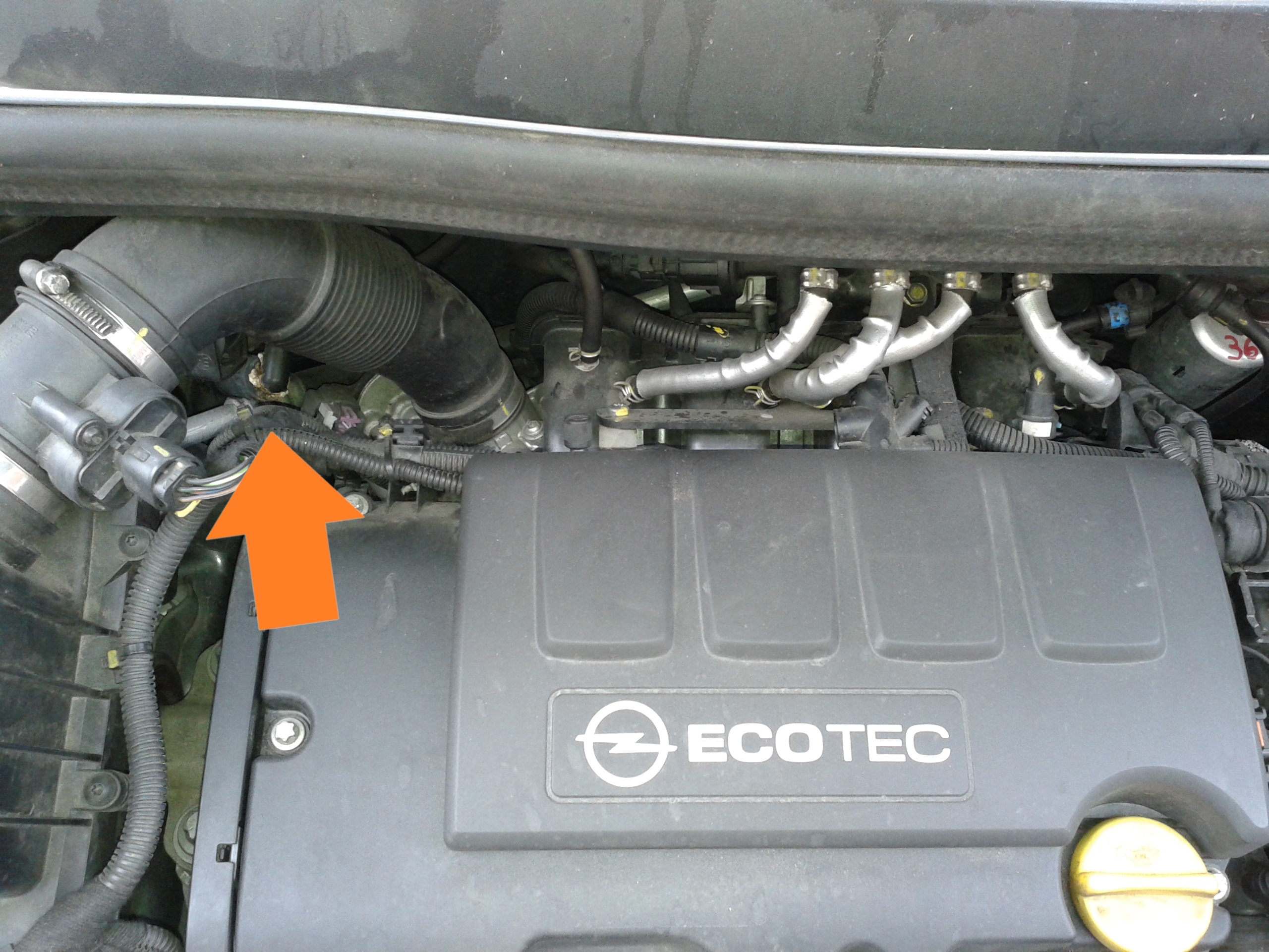

Messaggioda Lor1981 » 28/02/2015, 12:26
Ciao a tutti.
Mi collego a questa discussione perché credo di avere lo stesso problema di perdita del liquido radiatore anche se non è così marcato.
Spiego: è da un po' di tempo che noto un calo del liquido refrigerante, qualcosa come un dito d'acqua ogni sette giorni. Ho sempre controllato (ed eventualmente rabboccato) il livello ma ultimamente il rabbocco devo farlo un po' troppo spesso rispetto alle prime volte.
Per terra non si nota nulla che faccia pensare ad una perdita. Su un raccordo vedo del materiale solidificato (sembra uno di quei riempitivi plastici che si mettono intorno alle porte) che ad occhio sembra aumentare col tempo. Appena posso faccio una foto.
Che dite potrei avere lo stesso problema? Il materiale sul raccordo potrebbe essere collegato alla perdita?

Messaggioda V.U.L.K.A.N » 28/02/2015, 13:59
Se hai un deposito solido biancastro...direi che è il residuo solido della perdita e l'impianto perde da quel raccordo.

Messaggioda Lor1981 » 28/02/2015, 18:50
Grazie. Tanto per essere sicuri ecco le foto:
