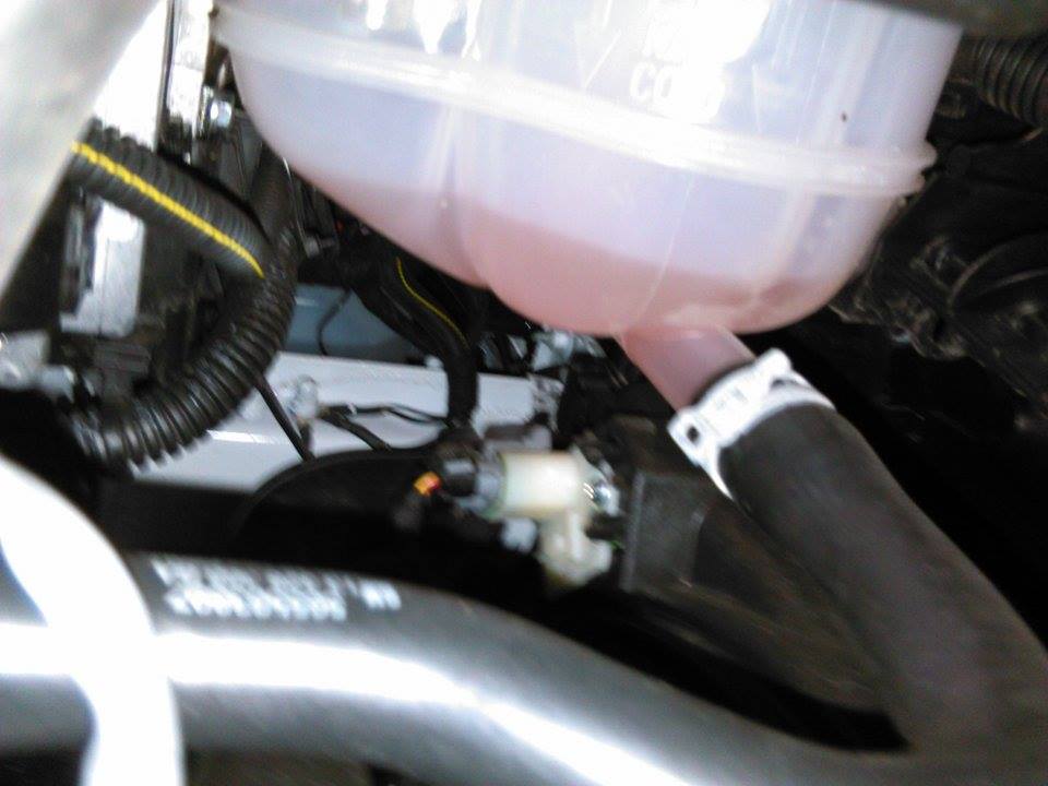

Messaggioda Philip Bayoak » 30/01/2015, 18:45
Aprendo il cofano noto che il liquido di raffreddamento è a questo livello.
Non credo sia normale per un'auto che ha solo 1600 km sulle spalle e ancora odora di nuovo...
Nessuno può aiutarmi?

Messaggioda Philip Bayoak » 02/02/2015, 17:56
Hanno controllato e dicono che non ci sono perdite visibili.
Dovrei lasciargliela un paio di giorni e al momento l'auto mi serve. Quindi mi hanno fatto un rabbocco e portato il liquido qualche millimetro sopra la linea, in modo da tenerlo monitorato.
In effetti io avevo controllato a tappo chiuso (idiota...) e quindi la pressione riduceva il livello del liquido, ma io ho comunque il sospetto che ci sia una perdita...
Tra 3-5 giorni ci riguardo e poi nel caso torno all'officina per farmela controllare e riparare.

Messaggioda Philip Bayoak » 02/02/2015, 19:57
Ma è normale che a motore spento (ma caldo) e a tappo avvitato il livello sia più basso di quando svito e faccio sfiatare la pressione? Scusate l'ignoranza, ma sono un niubbo in automobili...
Perché una volta svitato il livello era di qualche millimetro inferiore...
