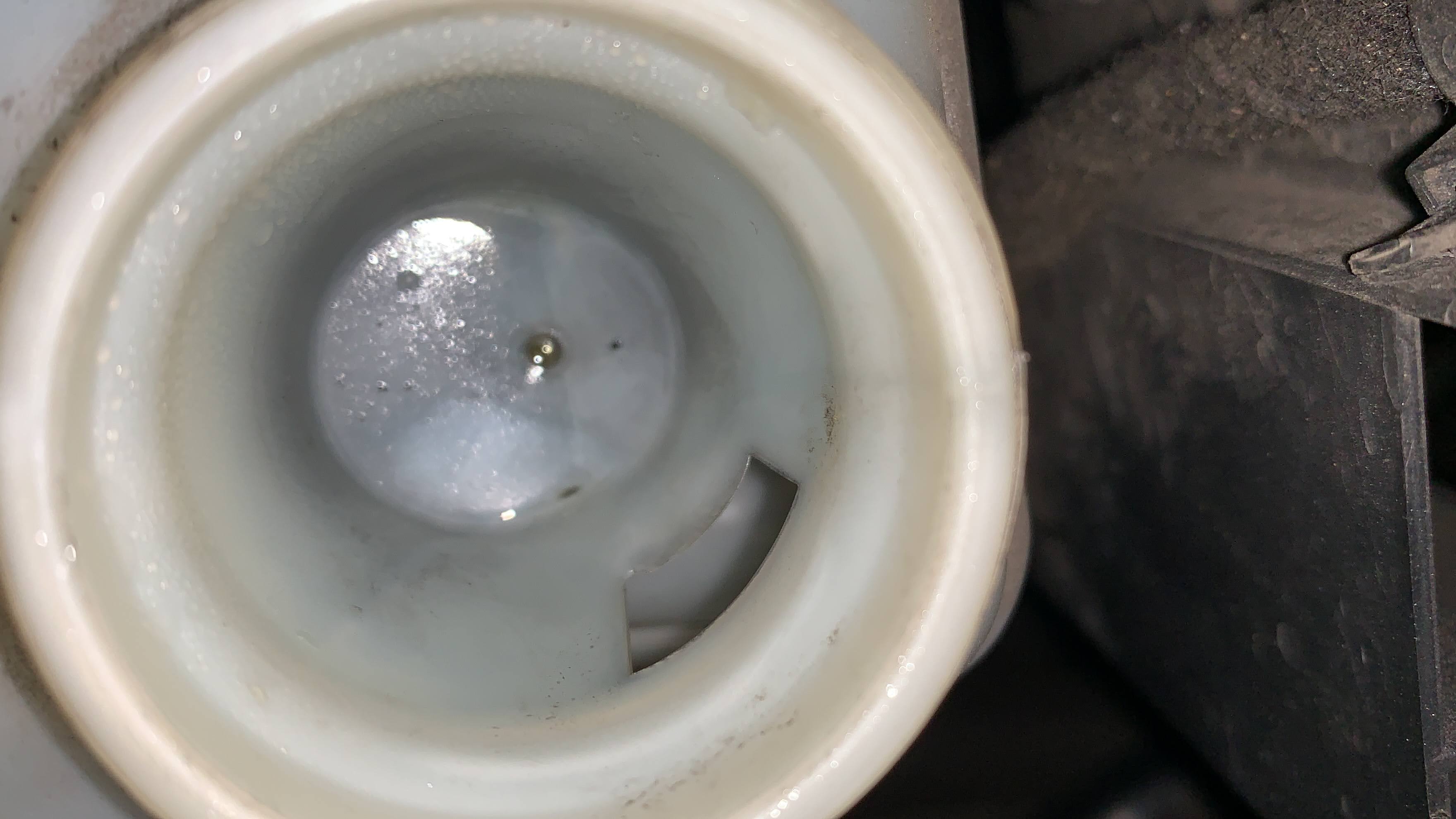

Messaggioda MasterMulder » 27/12/2020, 16:11
Ciao, online ho trovato video ma la vaschetta è aperta normalmente. Non so cosa tu intenda per galleggiante, ti allego una foto purtroppo io non l'ho mai fatto su questa e non sono pratico.
quindi quando il liquido arriva all'intaglio è a livello? Purtroppo la vaschetta si è scurita e il liquido dentro non si vede.

Messaggioda Riccardo64 » 27/12/2020, 20:12
Ciao, guarda che ci sono vaschette diverse, bisogna capire intanto quale monta la tua.
magari inserendo qui il VIN lo capisci meglio, qui https://opel.7zap.com/it/car/
Come galleggiante intendo quello che ti permette di sapere se il livello è troppo basso e ti fa' accendere la spia sul quadro.
Solitamente sull'esterno della vaschetta ci sono i due segni, "max" e "min"; ti puoi fare una idea a che altezza deve stare il livello.
Riccardo64
Messaggi: 855
Località: Cologno Monzese
Messaggioda MasterMulder » 27/12/2020, 20:25
Ciao Riccardo, su 7ZAP non si capisce molto. I segni MAX/MIN li vedo, ma è impossibile capire quale sia il livello perché la vaschetta è scura. L'ultima volta ho inserito un pezzo di carta per capire se il liquido fosse sopra il minimo. Ora il livello è sotto il massimo perché le pastiglie sono da sostituire. Comunque rivedendo la foto, il massimo dovrebbe coincidere col bordo della vaschetta che vedo dall'interno, quindi mi regolerò così. Grazie per le informazioni.
