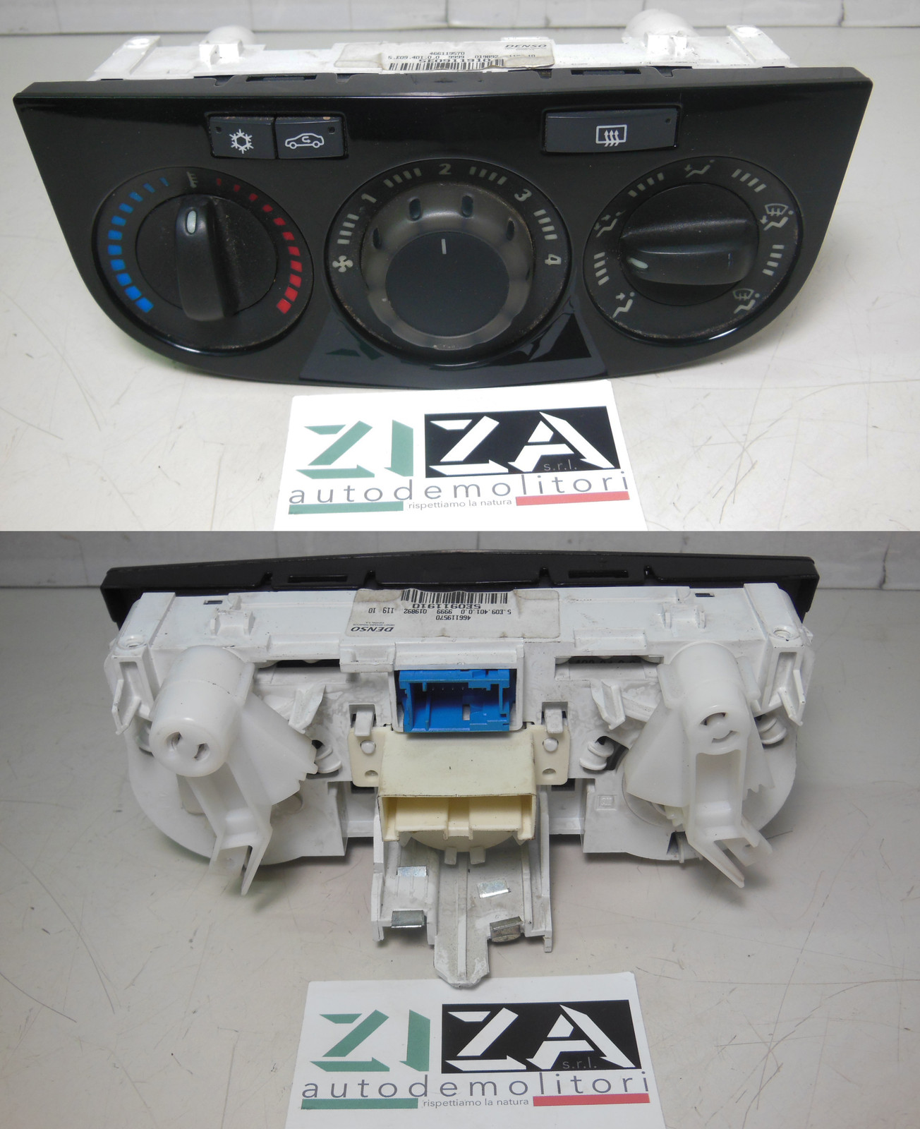

Messaggioda Riccardo64 » 26/01/2017, 21:41
scusami ma la centralina che dici è questa?
http://i.ebayimg.com/00/s/MTYwMFgxMzA0/z/MywAAOSwpLNX~P4x/$_57.JPG

Messaggioda pasgra19 » 30/01/2017, 11:16
Riccardo64 » gio 26 gen 2017, 21:41 ha scritto:scusami ma la centralina che dici è questa?
Si esatto questa. Non riesco a levare il connettore sotto quello blu. Il blu lo levo facilmente, mentre quello sotto di colore bianco sporco (beige) non riesco.
Non togliendo quello non tolgo del tutto il pezzo per sostituirlo.

Messaggioda Riccardo64 » 30/01/2017, 18:45
pasgra, riesci a fare una foto dal fianco (meglio dai due fianchi) oppure non
riesci proprio ad estrarla almeno un po', giusto per fare due foto?
a vedere cosi sembrerebbe che c'è una sorta di gancio sul connettore ma
sarebbe utile una foto.

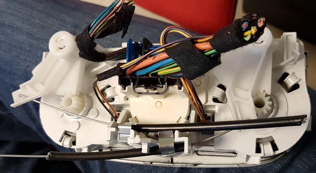

Messaggioda pasgra19 » 01/02/2017, 9:13
Riccardo64 » mar 31 gen 2017, 10:13 ha scritto:Grande!!! Ottimo
Salve, non sono riuscito ancora a smontare la macchina per fare le foto ma vi anticipo la foto del pezzo che mi è arrivato così da condividere l'arrabbiatura :censored: per come sia facile smontare il connettore che mi ha rotto le scatole quasi un mese.
Come ho occasione cercherò di fare più foto per aiutare futuri smontatori accaniti....
Connettore nero. basta premere e si sfila :censored: :wtf: :censored:

Messaggioda pasgra19 » 01/02/2017, 14:56
Riccardo64 » mer 1 feb 2017, 11:11 ha scritto:Effettivamente ti sei perso in un bicchiere d'acqua:-D
Lo so ma c'è da dire a mia discolpa che dalla posizione in cui dovevo lavorare non vedevo per niente il connettore. Quindi andavo a tatto e devo dire che a tatto non ci capisco una cippa...
