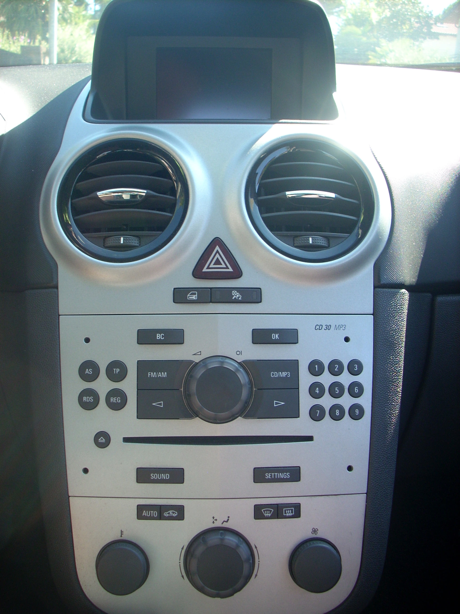

Ecco qua la console
Quando premo il tasto BC mi compare questa schermata

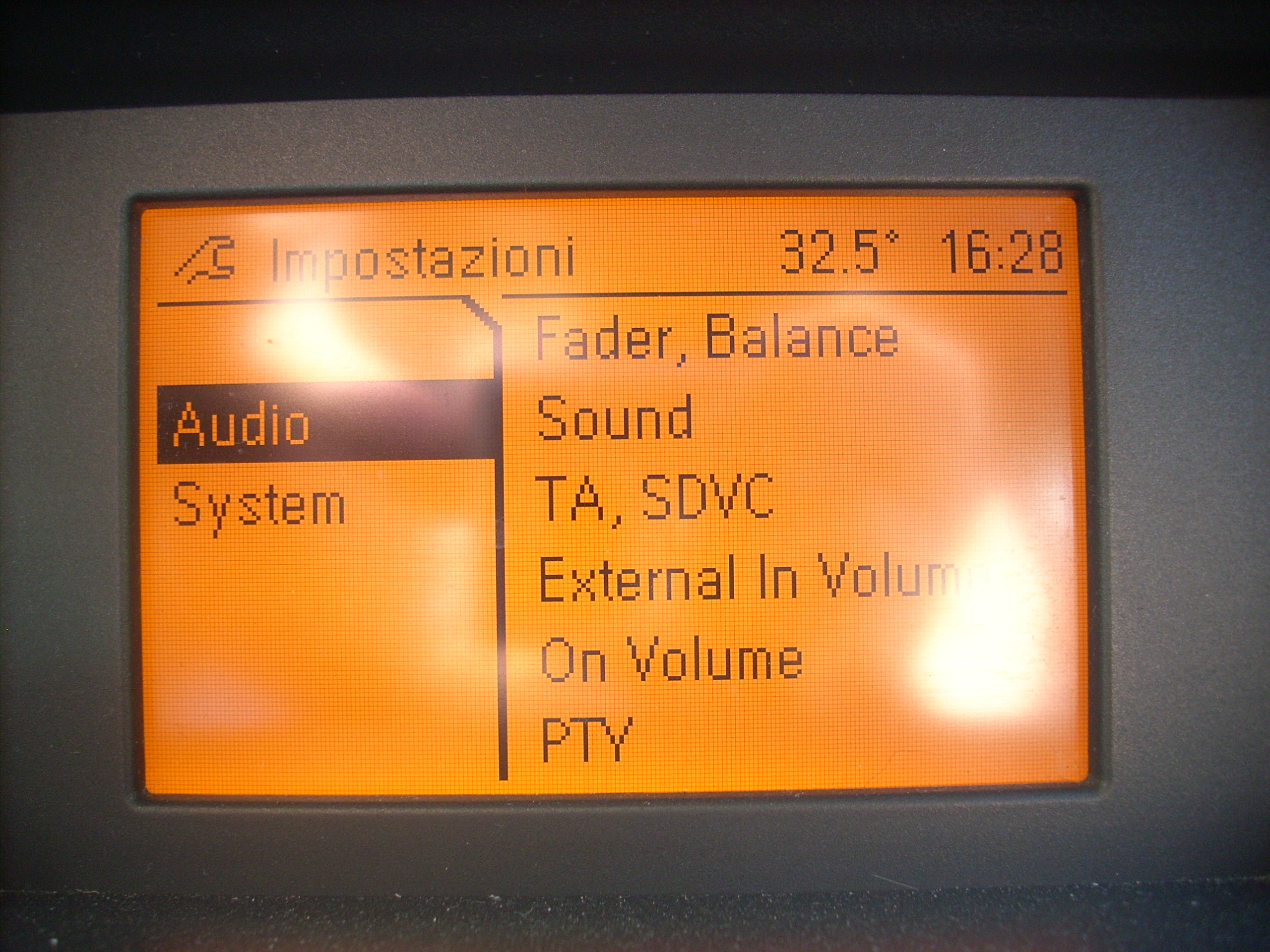

quando premo setting mi compaiono queste

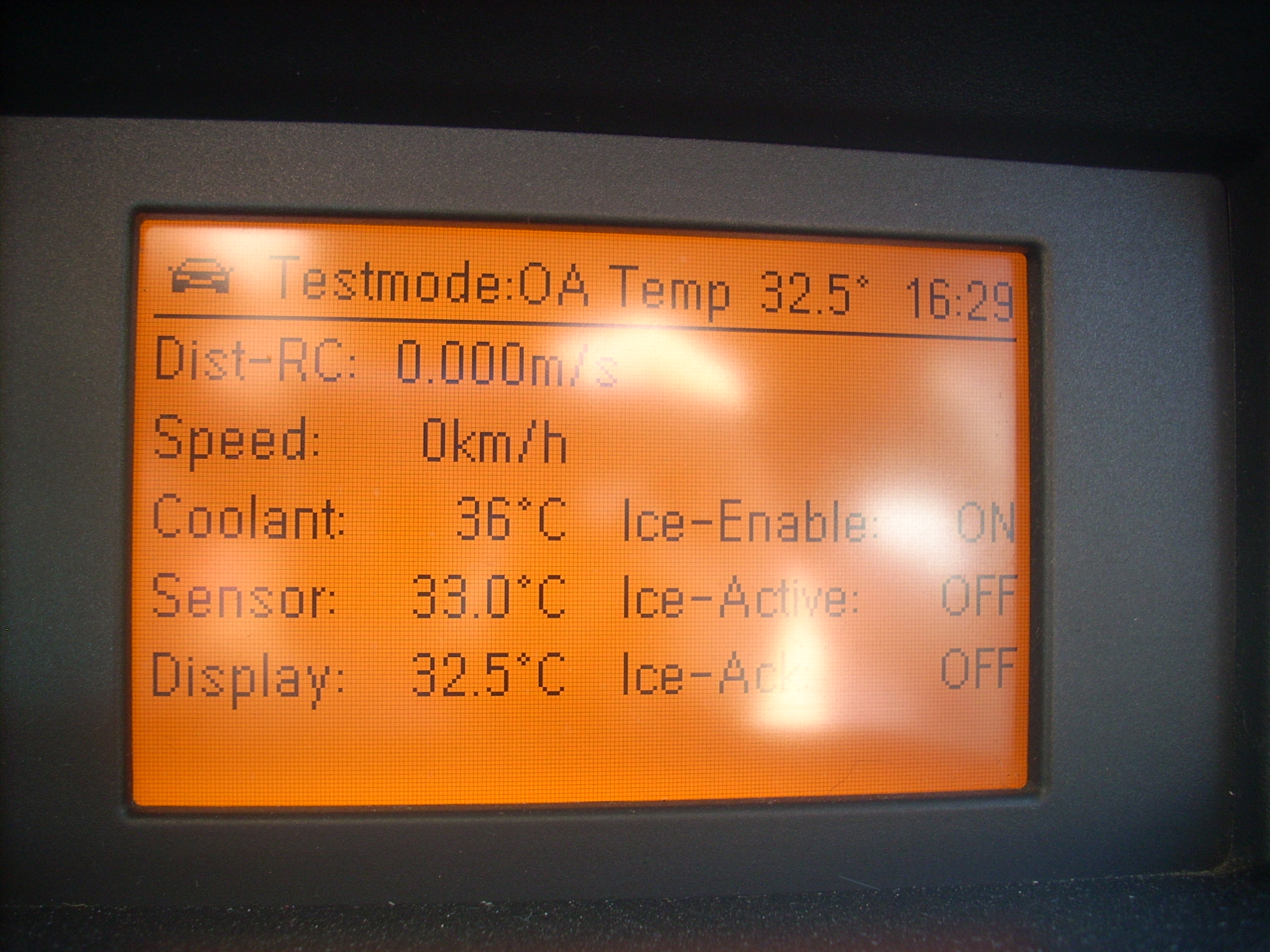

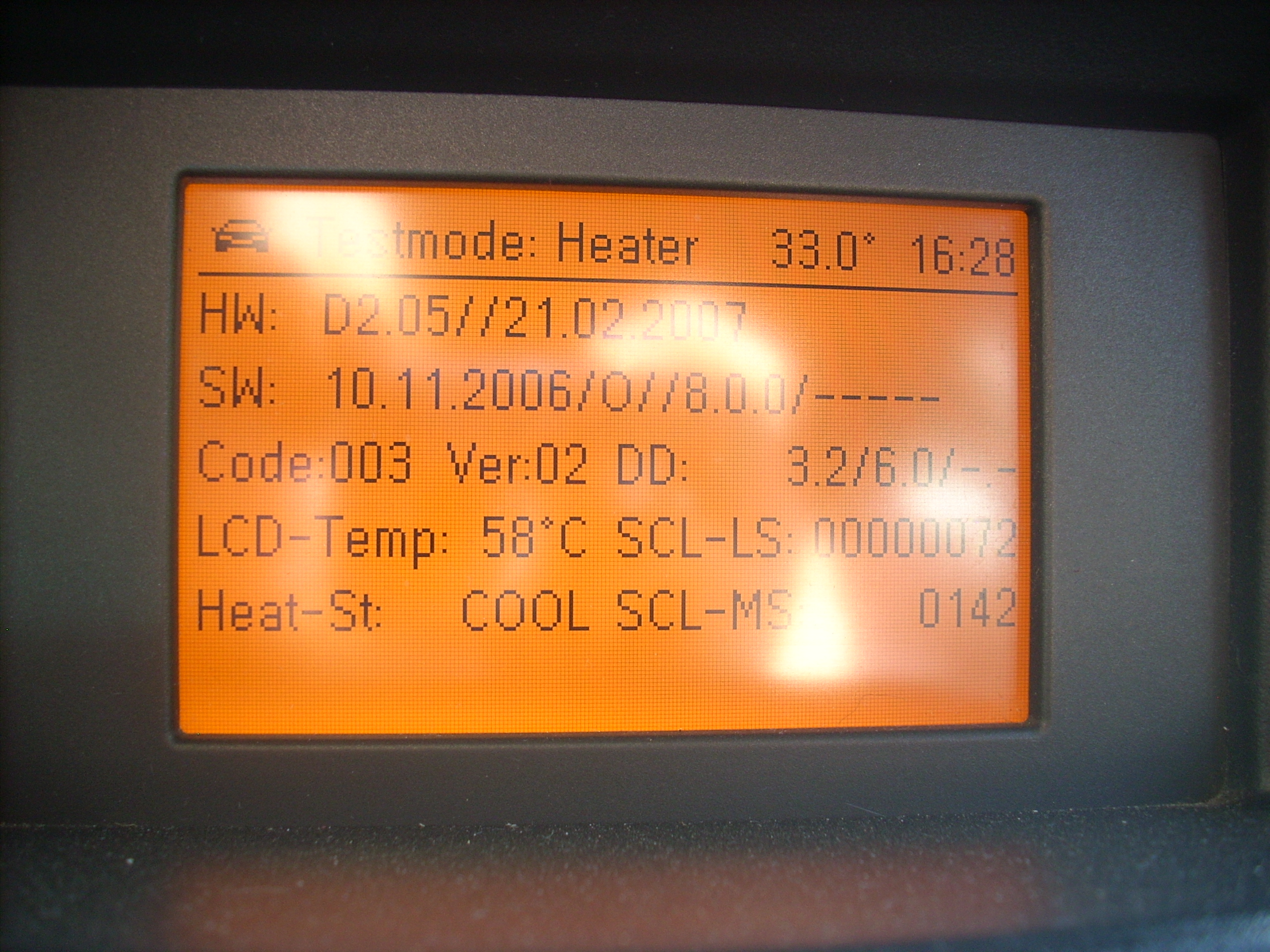

Mentre quando tengo premuto Setting per qualche secondo dopo il bip (premendo il tasto BC) appaiono diverse schermate come queste

Probabilmente perchè il cdb era optional e non l'hai fatto installare.
Ai tempi miei c'era il tecknic pack che forniva il cdb con tutti i dati di consumo ( e il cruise control), e il summer pack che dava clima automatico e GID, ma SENZA le informazioni del cdb.
Dovresti riuscire a fartelo sbloccare tramite tech2...ricordo che se n'era parlato molto nel vecchio forum

La temperatura del motore la puoi vedere benissimo come ho scritto sopra, accendi lo stereo o su fm o su cd, e tieni premuto setting per qualche secondo, senti un beep e poi con BC scorri le pagine e ne troverai una dove c'è scritto COOLANT.. ed è quella :)

Devi andare alla Opel e farti attivare il computer di bordo e il check control e vedrai che nella schermata che hai quando premi BC avrai oltre al timer anche BC1 e BC2. Poi quando ti si brucia una lampada o un fusibile il check ti avvisa con messaggi grafici.
Spero di esserti stato utile, ciao!
