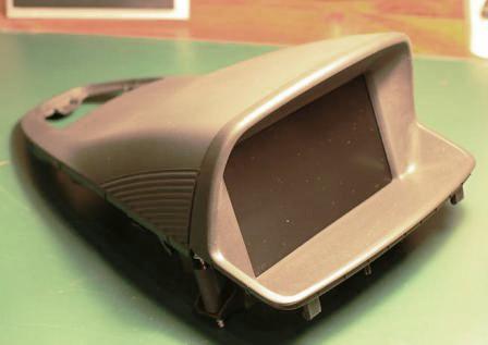

Beh, volendo, lavorando un pò di vtr. Si può modificare la base che appoggia sul cruscotto di un cupolino da GID (Corsa D) e dentro ci sta tranquillamente un 6,5 pollici. Il cupolino in questione costa 10 € in opel :D

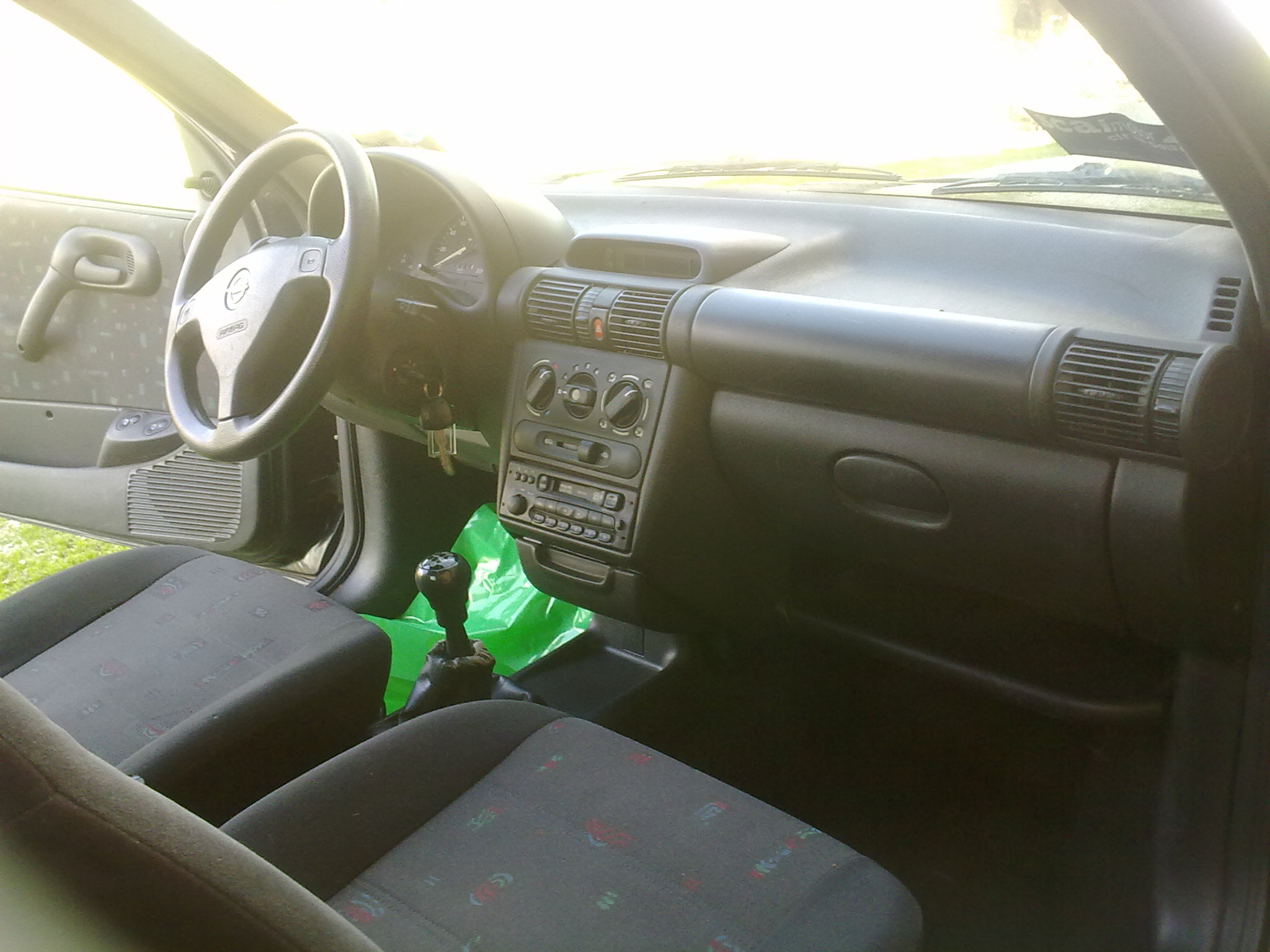

Però ripeto, se qualcuno ha una foto da postare della plancia di una B riesco a esser di maggiore aiuto...

Direi che modificare la zona clima è un lavorone della madonna e poi dovresti trovare dove mettere tutta la roba che sposti da li. Guardando il sopra direi ancor più convinto di prima, modifica una cornice GID di una Corsa D. Che tra l'altro è leggermente squadrata e riprende lo stile dello scalino che c'è sotto la cornice del tid originale ;)

Ecco come è fatta..

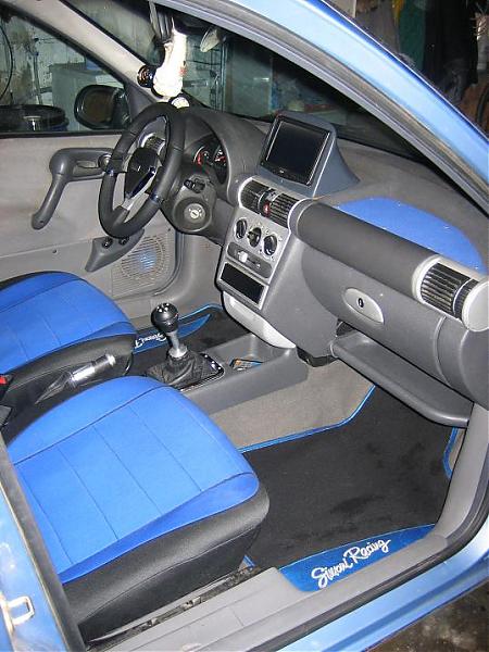

questo lavoro di spostare i comandi a/c l'ha fatto "ilmaster" :okok: :okok: :okok: puoi chiedere a lui

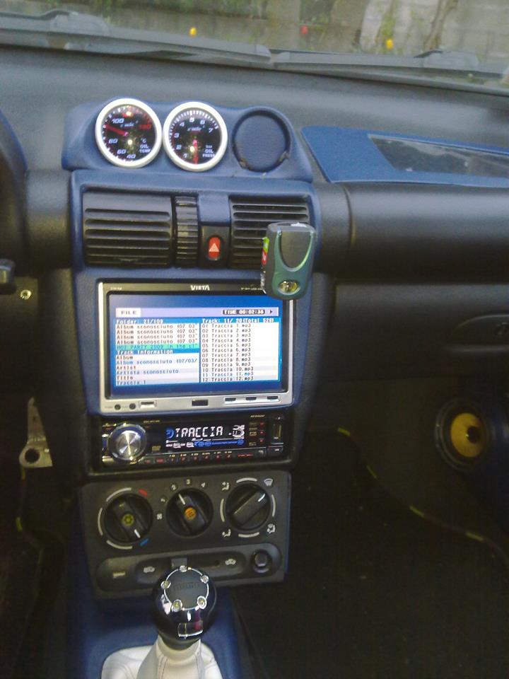

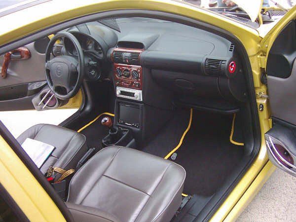

Guardando in giro ho trovato queste foto
-- 25/01/2013, 18:47 --
Però sono per il metterla sopra o sotto,perchè spostare i comandi oltre ad essere laboriosa come cosa esteticamente non mi piace

Foto 1. Gran bel lavoro :cool: ma come si vede così bassa? :humm:
Foto 2. Sinceramente orribile da vedere, oltre che primati fai uno sbattone unico per adatare la plancia alla radio e poi prendi il pannello clima e lo attacchi così sotto? Mah...
Foto 3. Una cosa simile a quella che dicevo io (dovresti però usare una cosa tipo la cornice GID che ti ho messo in foto). Pratica, veloce, lavoro pulito, POCO SBATTONE.

Messaggioda lupin » 25/01/2013, 18:19
per quanto riguarda la seconda foto, come lavoro sta fatto malissimo e concordo con te Vulkan!, ma mettendo la 2 din come ha fatto lui, toglie la radio di serie e i comandi a/c li mette al posto della radio, per me è bella come idea.
-- 25/01/2013, 18:23 --
ecco una foto del lavoro che ha fatto "ilmaster" sulla sua corsa B per far capire quello che intendo io. Spero non se ne risenta Nicola se ho rubato una sua foto! :roftl:
Ultima modifica di lupin il 25/01/2013, 18:23, modificato 1 volta in totale.

Guarda l'altezza della radio di serie... Guarda l'altezza dei comandi clima.... Come fa a metterli li?

Messaggioda Paglio09 » 25/01/2013, 18:27
Ma mettere i comandi al posto della radio originale non ci stanno verrebbe molto avanti e da di fianco si vedrebbe tutto
-- 25/01/2013, 19:29 --
Come ha fatto "il master" mi piace ,ma bisogna solo fare taglia e incolla o ci sono dei meccanismi dietro ?
