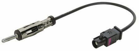

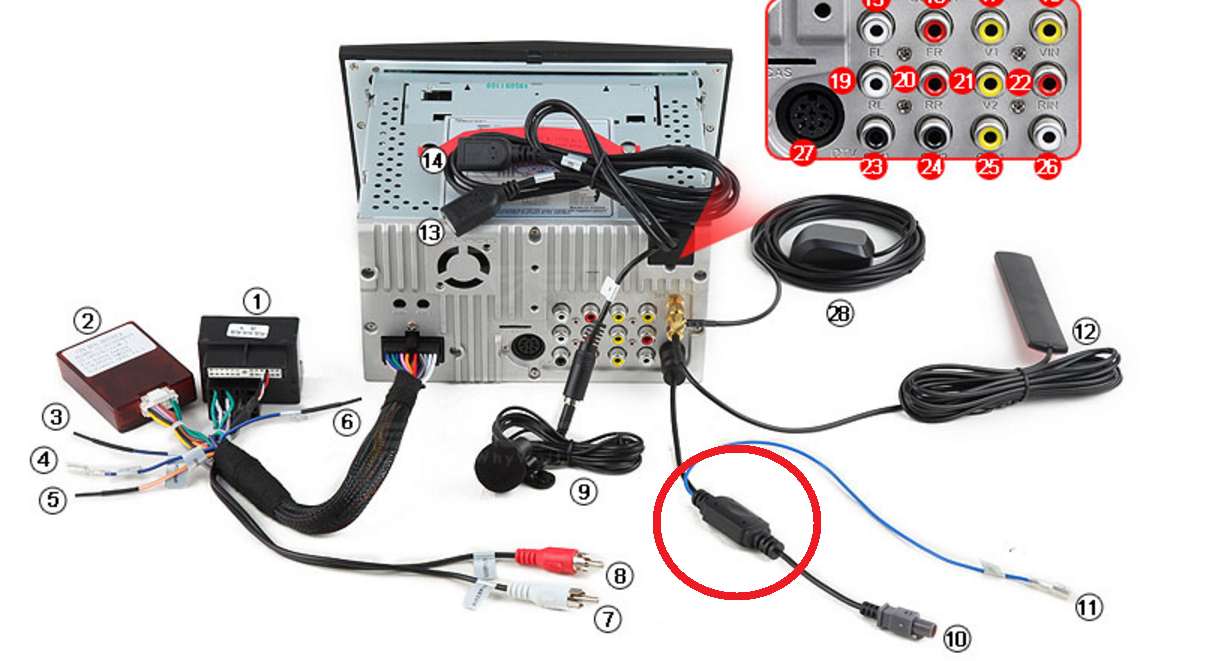

la radio per collegare il segnalo della antenna si serve di un adattore, che ha un pezzo di plastica cerchiato in rosso nella foto(nella mia è un po più grande) che contiene penso qualcosa...forse l'amplificatore?...non è che può essere quello che causa interferenza anche se non è attivato tramite il filo blu?
se io mi procurassi solo un adattatore semplice tipo questo senza amplificatore (o quel che ci sta dentro quel pezzo di plastica):
per collegare lo spinotto originale alla autoradio eonon potrebbe cambiare qualcosa?
