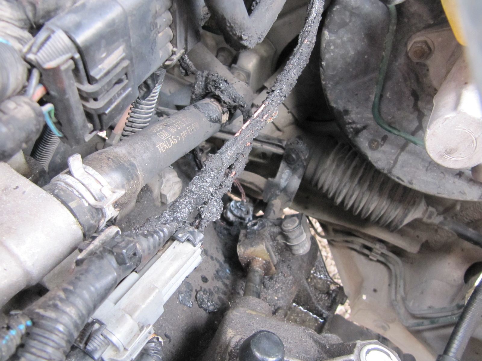

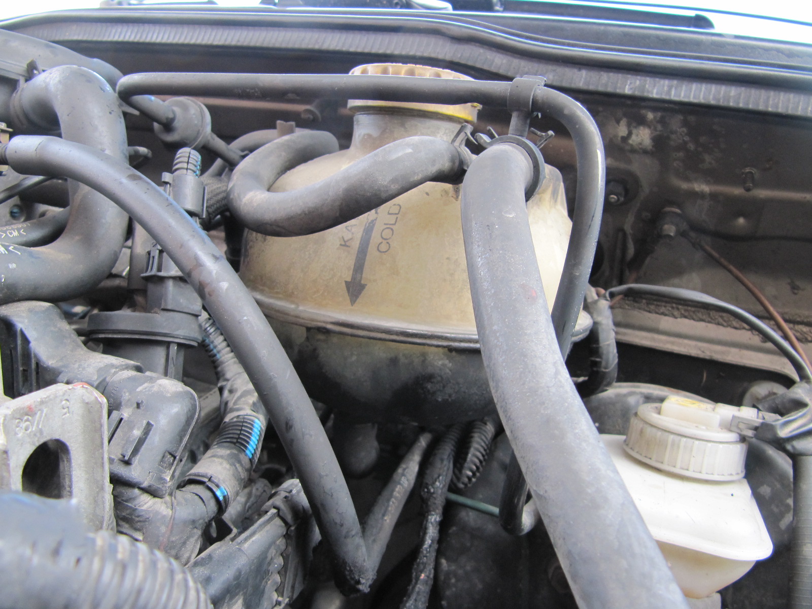

Allora ragazzi, è successo tutto per colpa del sensore giri(quello che serve a far muovere la lancetta del contakm per capirci). Un pò di tempo fa,lo sostituii perchè il mio si era rotto...Nel sostituirlo, non mettemmo il cappuccio sulla parte superiore del sensore, quindi i fili erano scoperti...e stamattina è successo l'inimmaginabile..evidentemente con l'umidità, si è depositata l'acqua sui fili, ha fatto cortocircuito e ha preso fuoco!. Adesso apparentemente sembra si sia bruciata solo una parte elettrica...Sono stato in uno sfascio a recuperare tutti i fili e connettori che mi servivano. Domani farò il lavoro, speriamo bene.
Vi allego qualche foto che ho fatto..
Quella plastica bianca bruciata che vedete, era il sensore giri che ha fatto da innesco..
Messaggioda Corsetto 85 » 11/11/2011, 15:19
mannaggia!!!! okkio se non ti ha cotto altre cose tipo vaschette e tubi di altro genere :(

Messaggioda lupin » 11/11/2011, 15:21
Corsetto 85 » 11/11/2011, 15:19 ha scritto:mannaggia!!!! okkio se non ti ha cotto altre cose tipo vaschette e tubi di altro genere :(
all'apparenza sembra di no...domani che farò il lavoro,controllerò tutto..infatti ho giò anche preso la vaschetta del liquido per sicurezza

Messaggioda scuderiamillino » 11/11/2011, 20:28
mimmo ma che cavolo è successo?!?!?!?! dio buono..dai che si rimette in sesto tutto ;) ho avuto il tuo stesso problema ma ho prevenuto qualsiasi possibile danno dovuto ai fili scoperti mettendogli del nastro isolante in quei fili..e regge.. susu
scuderiamillino
Messaggioda lupin » 11/11/2011, 20:32
scuderiamillino » 11/11/2011, 20:28 ha scritto:mimmo ma che cavolo è successo?!?!?!?! dio buono..dai che si rimette in sesto tutto ;) ho avuto il tuo stesso problema ma ho prevenuto qualsiasi possibile danno dovuto ai fili scoperti mettendogli del nastro isolante in quei fili..e regge.. susu
e che ti devo dire Alberto!!!....quegli errori...quelle dimenticanze da stupido...che no le paga caro.. :sad:
