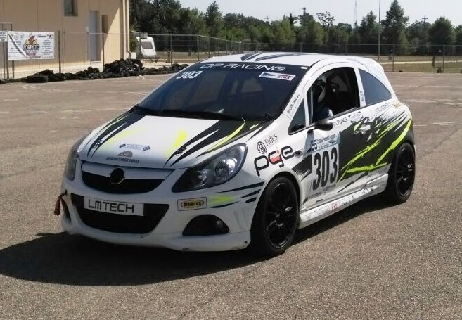

Messaggioda barracuda » 31/08/2016, 12:22
CIVM
54' SVOLTE DI POPOLI 2016
-- 31/08/2016, 13:30 --
CIVM
-- 31/08/2016, 13:31 --
CIVM

Ciao, anche io sono abruzzese, sono di L'Aquila.
La macchina con cui ho corso a Popoli non è mia, ma quest'anno ci correrò anche ad Orvieto.
Attualmente non è molto competitiva, ma non è un problema...non lo sono neanche io! :D
A Popoli sono andato senza conoscerla minimamente (avevo fatto solo quattro giri di pista ad Ortona) e dopo il primo turno di prove ero abbastanza ottimista poiché ero salito in 4'31": poi però tra maltempo e qualche errore di troppo dovuto all'inesperienza non sono riuscito a migliorare più di tanto e sono riuscito a fare gara 2 in 4'27".
Purtroppo il problema maggiore rispetto alla concorrenza (Mini Cooper S JCW) è dato dalla minore coppia e dalla differente motricità ed handling.
Ho sia video che camera car, ma devo ridurne le dimensioni perché sono un pò pesanti (il camera car sono circa 2 GB)
