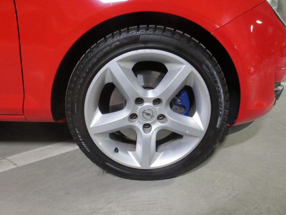

subito mi rendo conto che l'impianto frenante per i miei gusti e per come mi piace pinzare è un po colloso e sottodimensionato, nonché il mio profondo odio per i freni a tamburi posteriori mi aprono la strada per l'impresa upgrade "wannabe OPC", quindi mozzi 5 fori, fuselli, cuscinetti, semiassi e qualche bestemmia e l'impianto frenante OPC va su, regalando finalmente una frenata degna di tal nome :cool:

caspita che lavoretto che hai fatto.. che pezzi hai usato..in caso mi venisse in mente...... :D :D

nik60 » 19/05/2020, 19:51 ha scritto:caspita che lavoretto che hai fatto.. che pezzi hai usato..in caso mi venisse in mente...... :D :D
su eBay ho preso:
- mozzi completi posteriori con pinze freno e dischi (poi rettificati) di una OPC (5 fori)
- fuselli anteriori di una OPC (5 fori)
- pinze freno anteriori di una OPC
dal ricambista:
- kit cuscinetti (attenzione ai diametri)
- kit revisione per le pinze
- dischi e pastiglie
- kit semiassi del 1.4 turbo (l'unico con millerighe compatibile lato cambio con il 5m benzina e esterno con il 5 fori)
- cavo comando freno a mano
altre minuterie varie che servono sono i tubi freno (goodridge) e tutta la bulloneria di ricambio che trovi dal ricambista man mano che smonti, occhio che i fuselli dietro hanno delle fastidiosissime torx da svitare :scrolleye:

Complimenti è molto bella, con i 5 bulloni facilmente confondibile per una 1.7 CDTi GSi. Questa è 1.4 90 CV giusto?
