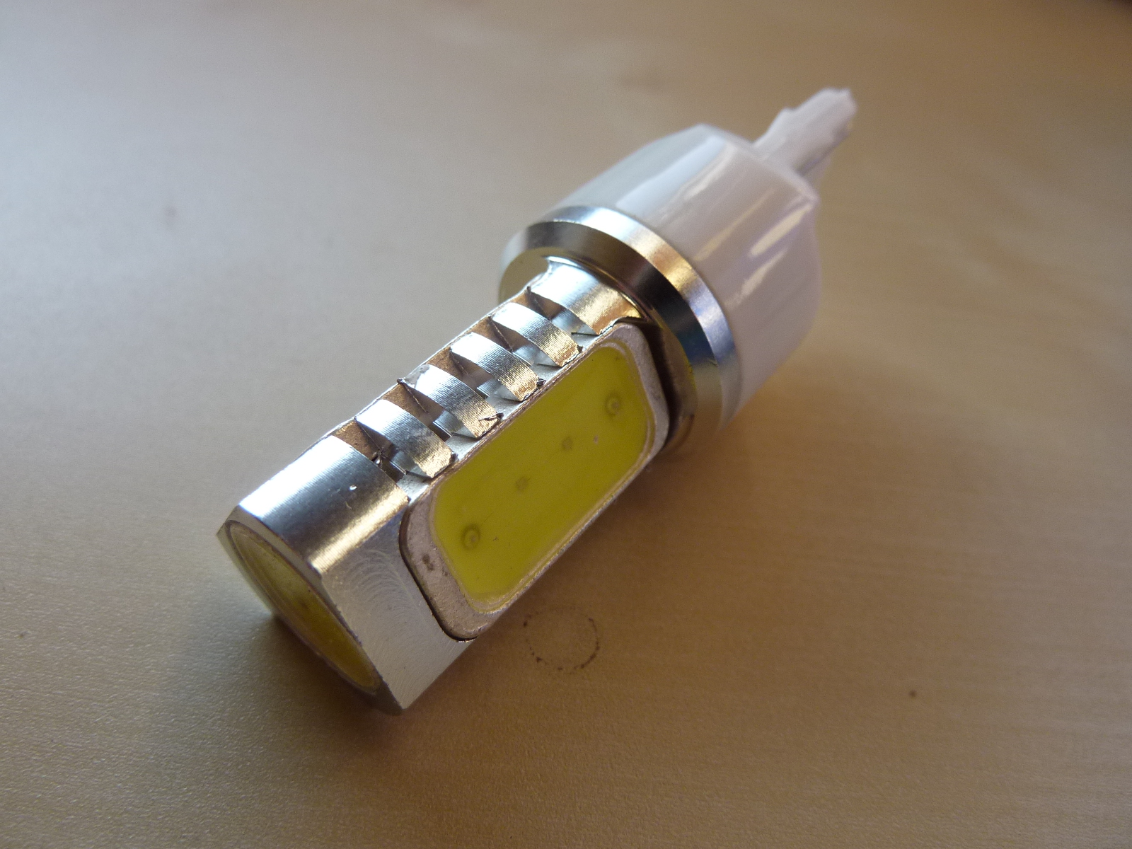

Messaggioda Ilmaury » 05/07/2011, 19:26
Mi sono arrivate le T20 di cui ti parlavo,domani le monto e vi dico com'e' andata...
Certo le istruzioni lasciano a desiderare :D

Messaggioda compaee » 05/07/2011, 20:06
Ilmaury » 05/07/2011, 20:26 ha scritto:Mi sono arrivate le T20 di cui ti parlavo,domani le monto e vi dico com'e' andata...
[ http://www.corsaclub.it/forum/uploadfile/P1050366.JPG ]
[ http://www.corsaclub.it/forum/uploadfile/P1050367.JPG ]
ok, fammi sapere appena puoi..
ma quanto hai speso?! e dove le hai acquistate?
compaee
