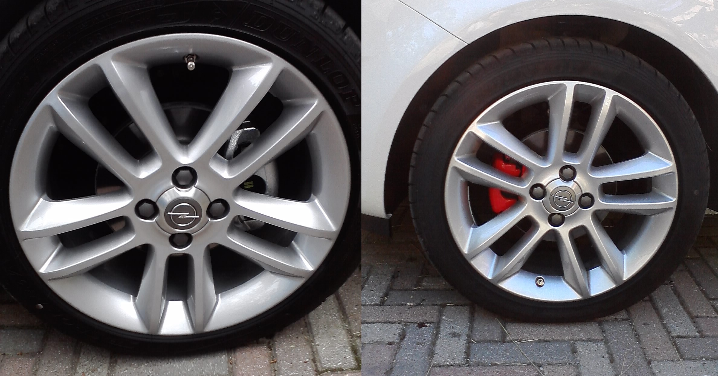

ilaria9 » 22/05/2011, 22:24 ha scritto:21/05/2011 IL MIO SABATO POMERIGGIO....passato a dipingere le mie pinze di un bel rosso fiammante!!!!![]()
[ http://www.corsaclub.it/forum/uploadfile/P210511_14.42.jpg ] per prima cosa ho comprato il kit per le pinze dei freni...
[ http://www.corsaclub.it/forum/uploadfile/P210511_14.45.jpg ] ho mischiato per bene l'indurente con la vernice
[ http://www.corsaclub.it/forum/uploadfile/pinza.jpg ] ho impacchettato per bene i dischi..non si sa mai![]()
[ http://www.corsaclub.it/forum/uploadfile/P210511_15.18.jpg ] [ http://www.corsaclub.it/forum/uploadfile/destra.jpg ]pinza sinistra,pinza destra dopo due mani...
dopo due ore ho rimontato i cerchi e ho tenuto ferma la macchina fino al giorno dopo...
questo è il risultato finale...
[ http://www.corsaclub.it/forum/uploadfile/P210511_18.41.jpg ] [ http://www.corsaclub.it/forum/uploadfile/P210511_18.42.jpg ] che ne dite??????![]()
[ http://www.corsaclub.it/forum/uploadfile/prima%20e%20dopo.jpg ] prima e dopo la cura![]()
mi piacciono un casino!!!!anche se ho inzuppato involontariamente i capelli nella vernice![]()
sono soddisfatta del risultato finale

marcotuning91 » 23/05/2011, 9:50 ha scritto:@ Ila,
ma non hai messo nessuna vernice di fondo?
ilaria9 » 23/05/2011, 10:09 ha scritto:marcotuning91 » 23/05/2011, 9:50 ha scritto:@ Ila,
nuuuu,in questa vernice c'è tutto ed è spiegato molto bene,anche se per sicurezza me lo sono fatto spiegare dal tipo che lavorava nel negozio che era anche carrozziere....mi ha detto che tanti carrozzieri usano questa xchè non ha bisogno di fondo...nel kit c'è la bomboletta che si spruzza sulle pinze x sgrassarle,poi lasci asciugare...dai una prima mano,aspetti 15 min e dai la seconda....il risultato è quello che vedi nelle foto,ti devi armare di pazienza con pennello (incluso nella confezione) e pennellino (usato da me per gli angoli + piccoli) ma il risultato finale è splendido,soprattutto al sole è un rosso brillante favoloso
perfetto ila sei stata più che chiara!ora... dove lo trovo e quanto costa?
ilaria9 » 23/05/2011, 10:37 ha scritto:perfetto ila sei stata più che chiara!ora... dove lo trovo e quanto costa?
io l'ho comprato da un colorificio Max Mayer,ma penso che lo vendano tutti i colorifici....costa 27€, penso un prezzo molto ragionevole,considerando i prezzi che ho letto in giro sul forum pagati ai carrozzieri con risultati simili o quasi...fai da te con doppia soddisfazione![]()
ho trovato il sito della MOTIP che produce quella che ho usato io,così puoi cercare chi vende il kit dalle tue parti o prenderlo on-line:
http://www.motip.com/index.php?page=23&id=733&lang=EN
spero di averti aiutato
