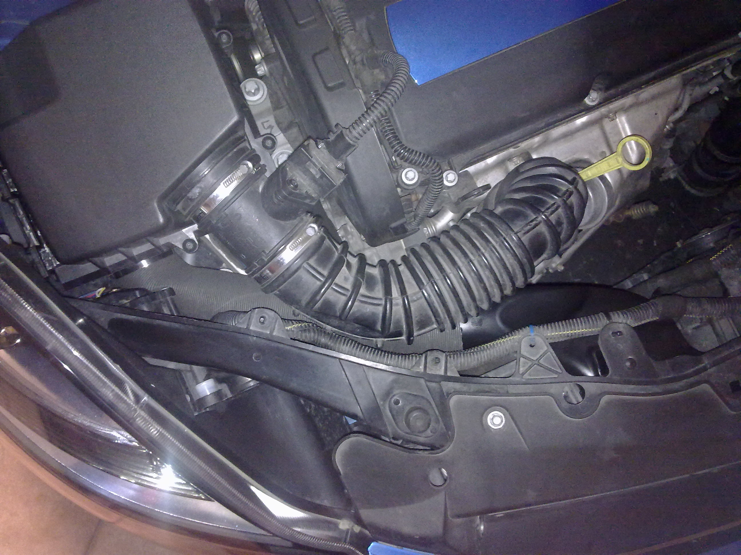

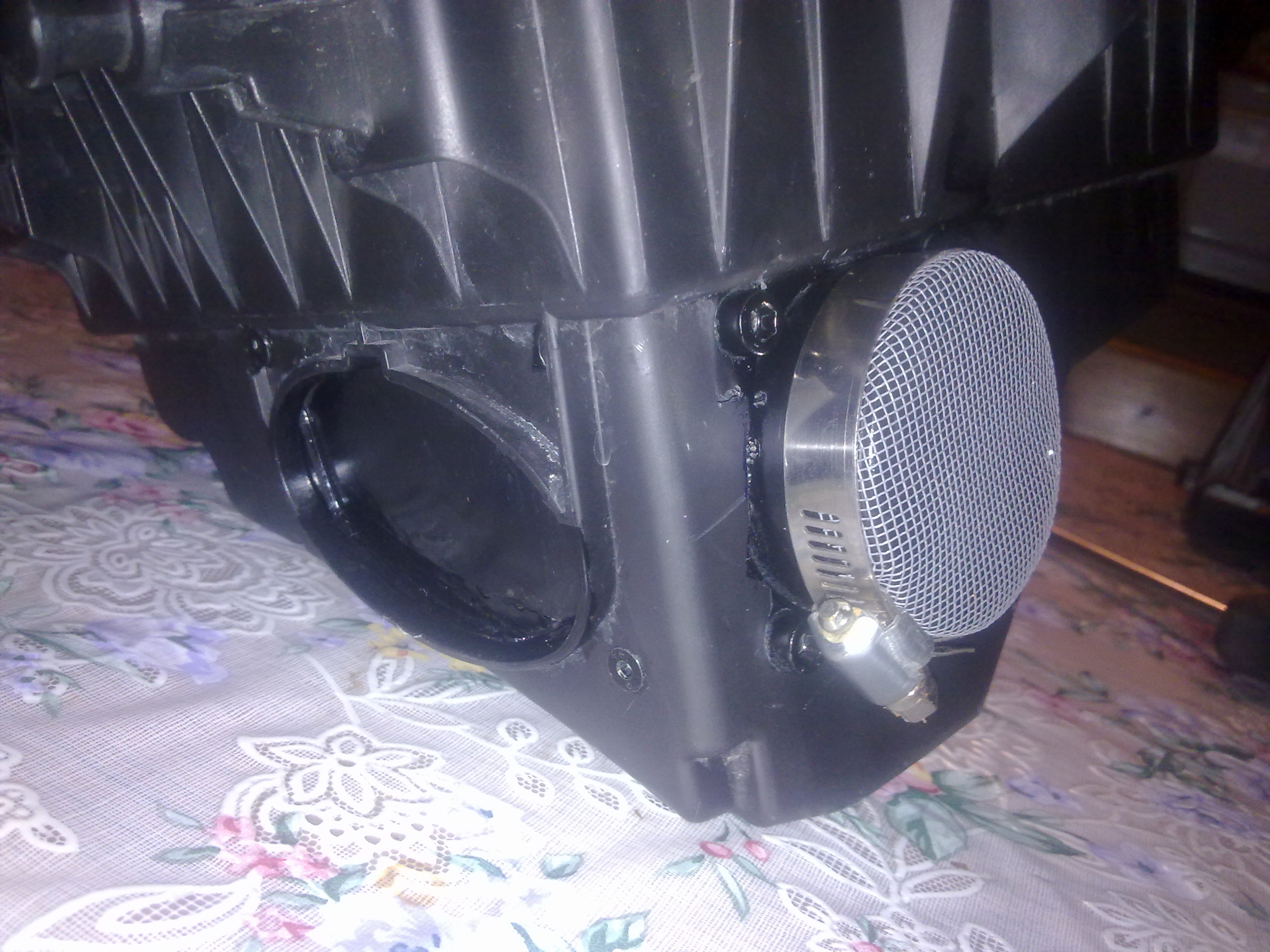

ma John non mi è chiara una cosa...tu hai doppia aspirazione dell'airbox adesso??
cioè il solito tubo che prende dal passaruota e quella frontale giusto?

PicciGabber » 08/01/2011, 15:07 ha scritto:ma John non mi è chiara una cosa...tu hai doppia aspirazione dell'airbox adesso??
No quella del passaruota è chiusa perchè altrimenti tutta la spinta dell'aria che arriverebbe dal flusso anteriore si sfogherebbe nel passaruota, invece chiudendo il lato del passaruota tutta l'aria che arriva davanti va in pressione dentro l'airbox e il motore nn sforza ad aspirarla ma bensi ci entra di suo e questo è importante! Ti posto la foto, la rete che vedi nella foto ora nn c'è più, serviva in attesa del tubo.
e adesso è così:
Ultima modifica di John il 08/01/2011, 15:30, modificato 1 volta in totale.

Messaggioda PicciGabber » 08/01/2011, 15:28
geniale... alla fine viene fuori un flowmaster della dbilas con pannello aspirante grande il doppio :sbav: :sbav: ..... e il costo è di 1/10 :eheh:

PicciGabber » 08/01/2011, 15:28 ha scritto:geniale... alla fine viene fuori un flowmaster della dbilas con pannello aspirante grande il doppio :sbav: :sbav: ..... e il costo è di 1/10 :eheh:
Esattamente, e quando ho visto i dati che dava sul'OPC di Heavy Monta ci sono rimasto di come si potesse avere tale prestazione solo modificanto l'airbox di serie e così l'ho fatto subito! è vero che con il cono si sente lo sfiato ecc, io l'ho avuto fino a poco fa ed era uno spettacolo, ma se posso dare più prestazione in queso modo allora rinuncio volentieri al cono, come dicevo nelle pagine precedenti la differenza la si sente e grazie al pannello nn si perde potenza ai bassi regimi!
