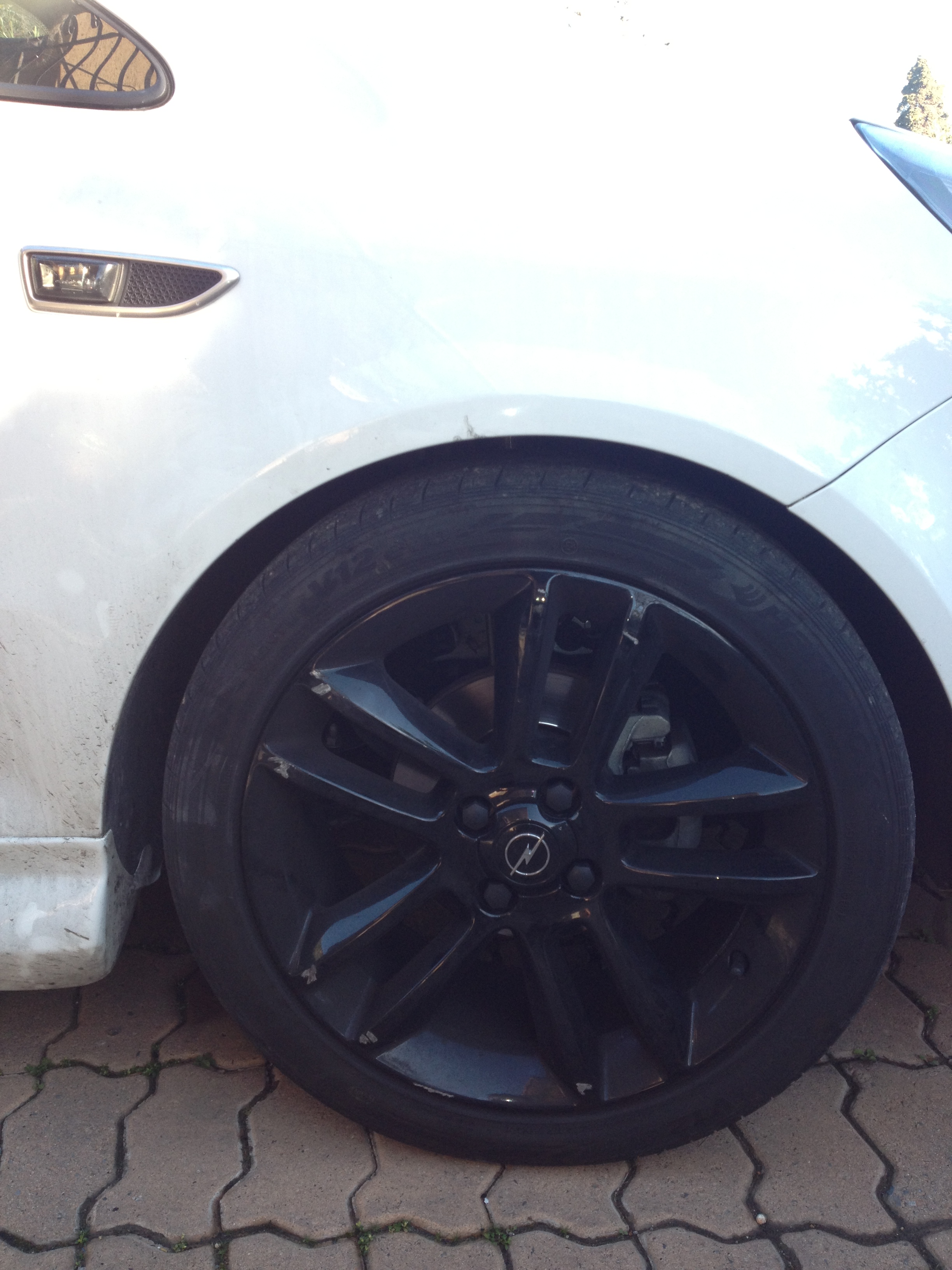

Il tipo me lo ha regolato da corsa, ovvero non bassissimo ( :censored: ) quindi dovrò sdraiarla come si deve... A parte questo è FENOMENALE!!! Oggi mi sembrava di guidare un'altra macchina: precisa in curva 0 imbarco e beccheggio, prontissima nelle staccate e in frenata e gira e cambia direzione molto piu velocemente, un fulmine! 100% positivo, benedetti soldi :eheh: :eheh: :eheh: Solo che come ho detto è regolato un pelo alto per i miei gusti (dietro e piu bassa che davanti ma cmq è piu alta che col B12) quindi a breve lo farò mettere a -6 dietro e -5 davanti o qualcosa di piu! Il massimo che mi consenta però di muovermi almeno XD Mave li vale tutto i soldi che costa!!! Scende parecchio cmq! poi metto foto che era buio ed'è piu comodo del B12!!! E' meno rigido ma conta che sono manco a un quarto di ghiera...

Aggiornata copertina con foto del nuovo assetto che prestò sarò abbassato ulteriormente :)

simo quando lo regoli misura quanta ghiera rimane.. così riusciamo piu o meno a capire quanto scende rispetto al mio low-cost..

In prima pagina ci sono le foto delle
Ghiere! Cmq davanti sono quasi a metà e posso scendere ancora molto! Dietro sono quasi al limite ma posso levare la contro ghiera e scendere ancora! Oggi dovrei andare al massimo dietro e regolare davanti ancora 2 cm

Hai visto le ghiere come sono messe? Spero di riuscire a scendere ancora un po' per Monza... Sarà l effetto dei dista ma le corsa con le ruote più indenterò sbrano più basse! A parità di cm una con i cerchi originali e senza dista pare più bassa della mia! Forse perché si vede meno gomma di me che sono più in fuori!
