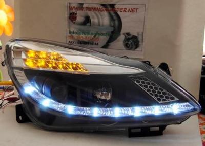

Ciao Paolo, complimenti per la tua corsetta! Diciamo che la mia potrebbe essere l'antenata della tua, visto tutte le modifiche che gli hai fatto! :l0l:
Per mesi e mesi ho cercato qualcuno che avesse montato i miei stessi fari per poterli confrontare e finalmente eccoti qui!! :okok:
Leggo qui sopra che sei riuscito ad avere una geometria perfetta del fascio luminoso... Avresti voglia quando hai un attimo di tempo di postare una foto magari contro un muro per capire se sono i miei montati male? Perchè mi ritrovo ad abbagliare tutti quelli alla mia destra, sul ciglio della strada, visto che i fari si impennano verso l'alto a destra in un modo esagerato... :cry:
Ti ringrazio in anticipo, e ancora complimenti per la tua ormai ex Limited, ora Opc! :ave:

Allora veniamo al dunque......prima cosa anche i miei erano sballati da paura sono andato da un mio amico che ha il visore assimetrico per la regolazione del fascio luminoso.
Per chi non lo sapesse il faro ha 2 regolazione sotto la parabola, ma per fare cio' ho dovuto smontare tutto il paraurti ant, altrimenti e' impossibile regolare i fari, poi con una brugola si regolano a fari accesi guardando all interno del visore, una regolazione e' per l'inclinazione (alto basso) l'altra regolazione e' per spostare il fascio luminoso (destra a sinistra), poi ho portato l'impostazione della regolazione elettrica sullo 0 ho alzato manualmente la regolazione del faro piu' di quello previsto (ai spacca c******i posso accecarli) e poi ho rimontato il tutto.
Ricordati che una lente che proietta la linea orizzontale e poi la diagonale a 45° alzandosi verso sx, significa che é una lente ottimale, la lente e' realizzata con l'omologazione europea ovvero che l'assimetria della luce deve sempre illuminare piu' sulla dx che sulla sx altrimenti abbaglieresti chi ti viene alla tua sx. ok!!!!!!

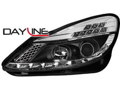

Ca x x x x o.....ragaaaaaaaa ho trovato una nuova parabola dayline ant. che bellaaaaaaa!!!!!!!!!!!!!!
Primo modello
Nuovo modello e quasi 100 euro in piu al primo modello sulla baya, il nero e' molto piu' accentuato sul contorno del faro e il venditore mi ha detto che hanno potenziato i led della luce diurna.......si si questi li ordino subito.....paypal arrivoooooooooooo!!!!

Messaggioda sandro1 » 06/11/2011, 12:49
paololimitededition » 05/11/2011, 22:59 ha scritto:Allora veniamo al dunque......prima cosa anche i miei erano sballati da paura sono andato da un mio amico che ha il visore assimetrico per la regolazione del fascio luminoso.
Ok, grazie mille... :)
Probabilmente il mio problema è la regolazione destra-sinistra del faro sinistro, perchè l'angolazione a 45° inizia troppo a sx...
Quando ho un po' di tempo provo a sistemarli... :wink:
Ma le viti a brugola dove si trovano esattamente? Proprio nella parte inferiore del faro oppure all'interno sotto alla lente?
Magari se ti va comunque di postare una foto del tuo fascio contro un muro quando puoi mi faresti un grosso favore...! :^^:
p.s.: piccola domandina... hai dovuto togliere la guarnizione di gomma per adattare il motorino originale della regolazione dell'altezza dei fari? Io non mi fidavo a sforzare troppo e per ora non l'ho ancora montato... Ciao e grazie ancora! :wink:

Messaggioda paololimitededition » 06/11/2011, 23:42
Allora le regolazione sono proprio sotto la parabola e non all' interno.
Se smettesse di piovere la farei volentieri la foto anche perche con l'acqua il fascio risulta in modo strano, appena smette di posto la foto.
assolutamente no non devi togliere la guarnizione devi solo spingere un pochino perfettamente dritto fino che arriva in battuta e poi fare una mezza rotazione finché non si blocca poi colleghi il connettore al motorino e il gioco é fatto.
Invece devo farti una domanda io.....a te succede che si appannano i fari ogni tanto????
