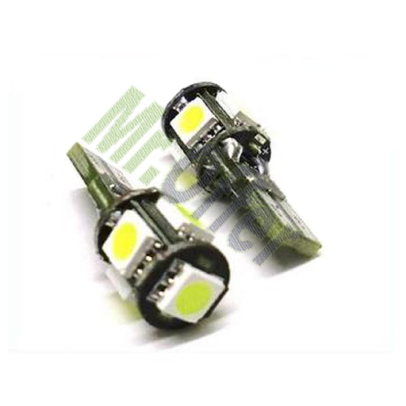

Per le posizioni attualmente ho una cosa del genere da 6000k
Anabbaglianti xeno 6000k da 35w
