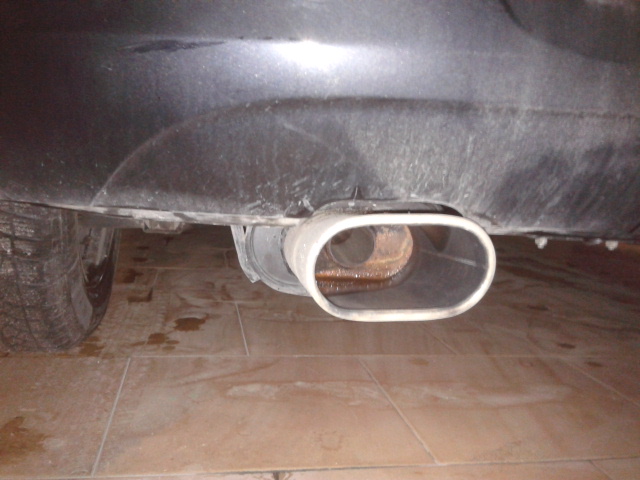

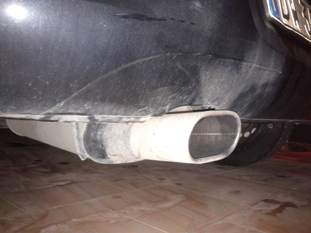

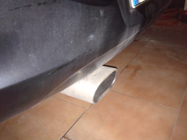

Messaggioda Shock-Wave » 09/12/2012, 18:43
Domani prometto che faccio il video e lo posto! per ora ci sono queste foto abbastanza schifose! Tra la neve e tutto è veramente sporco scusate xD
-- 09/12/2012, 18:44 --
Comunque io lo consiglio perchè mi ci sto trovando davvero bene con questo scarico, poi ovviamente ovale va a gusti ;)

Messaggioda Shock-Wave » 10/12/2012, 6:55
Io non ho il sotto para e ho dovuto tagliare! per alzarlo secondo me si possono fare due cose, o si piegano i due ganci o si tagliano e si ri-saldano però mi sembra eccessivo
