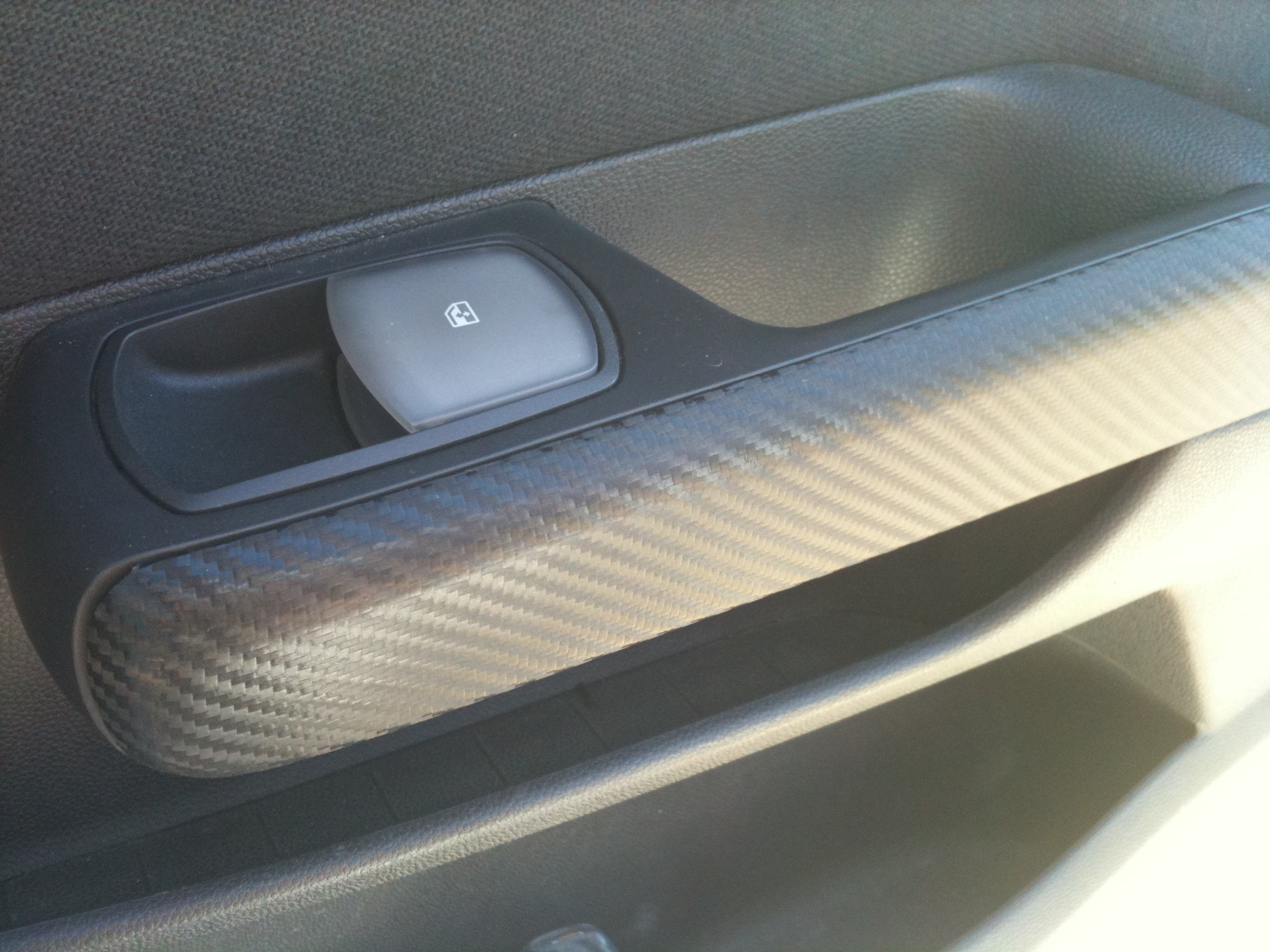

raga ho appena concluso le maniglie interne delle portiere tra poco vi posterò le foto... ovviamente carbonlook :eheh: :eheh: :eheh:

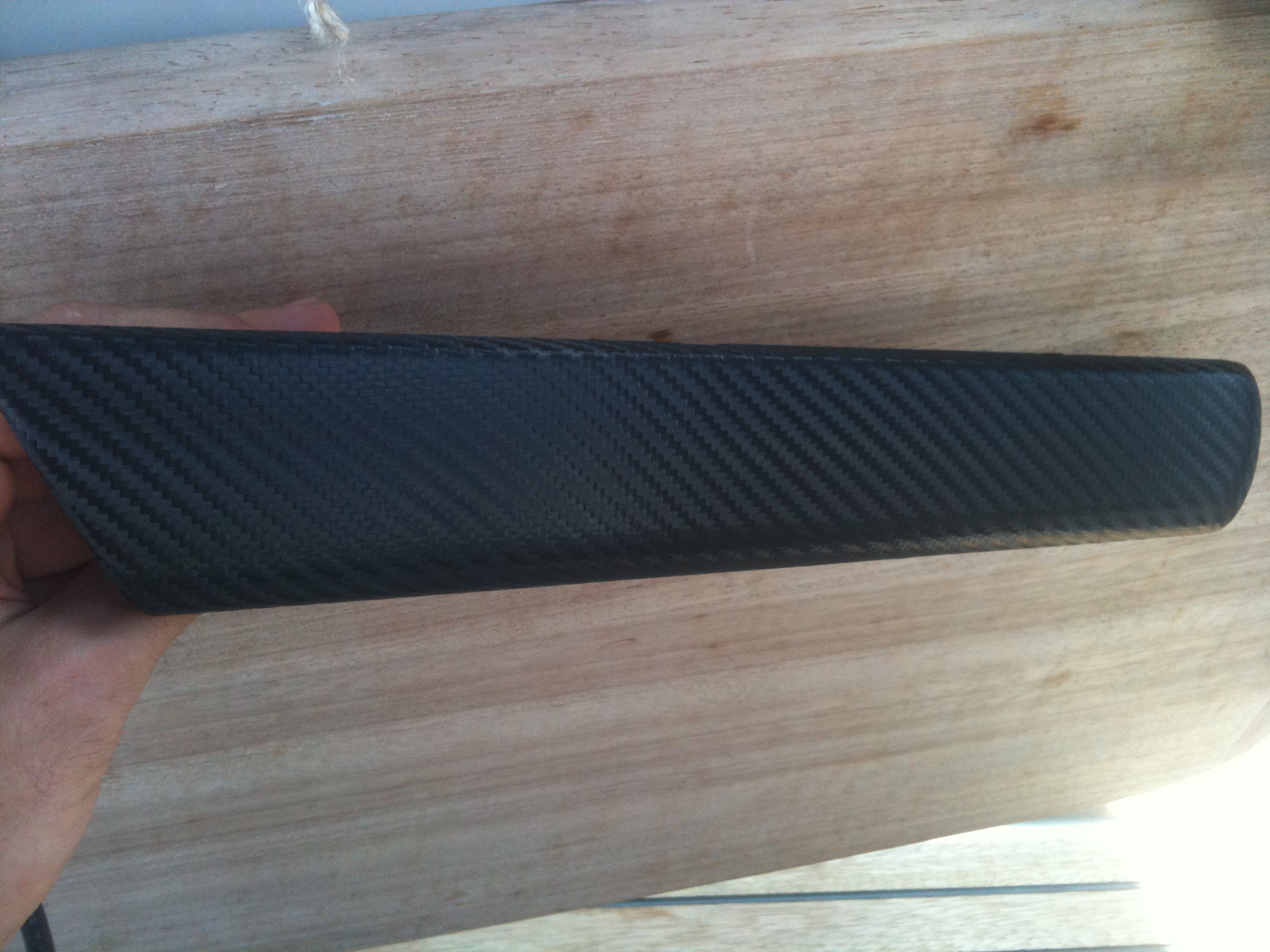

Messaggioda William » 08/08/2011, 16:28

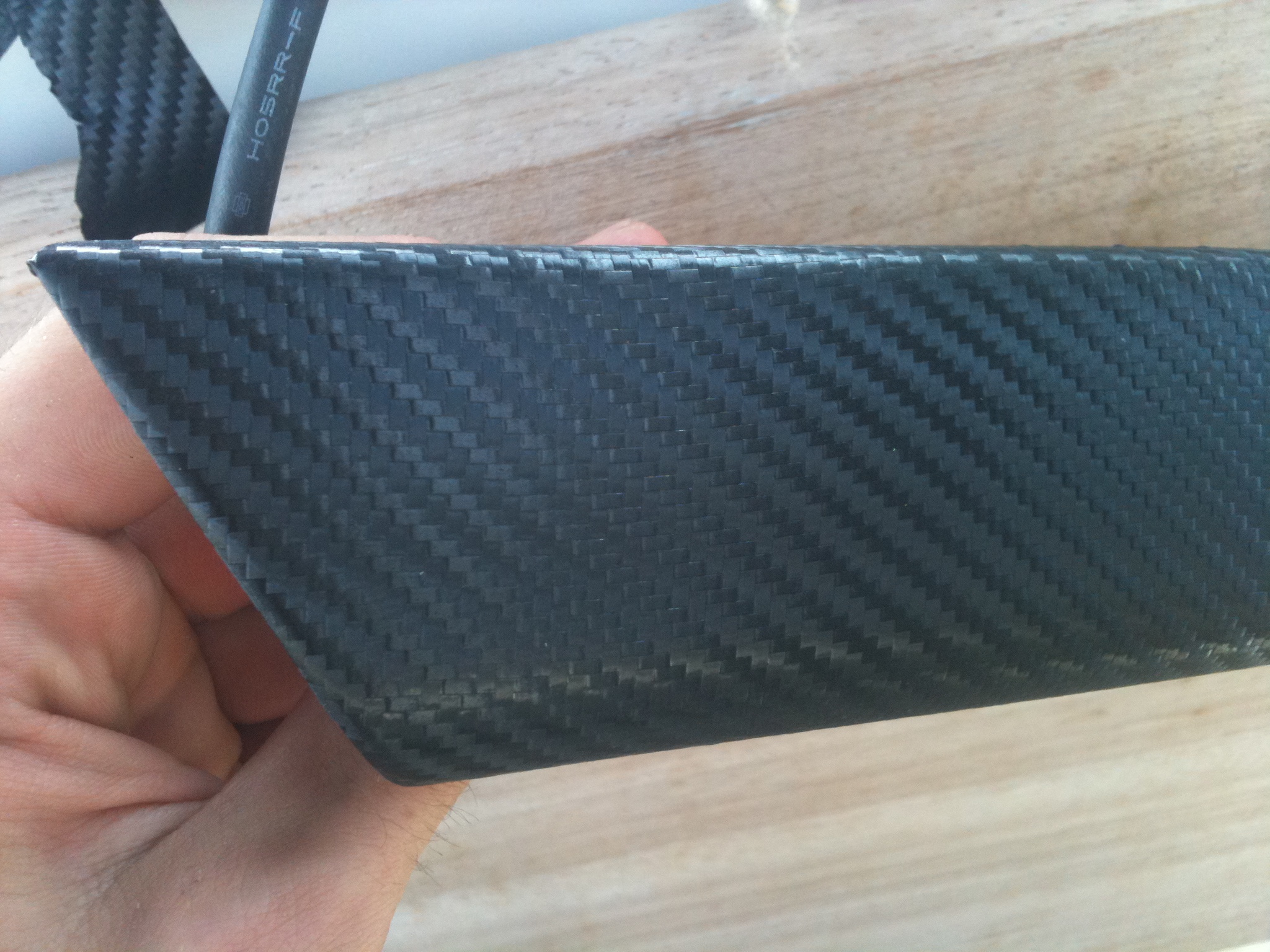

eccole le maniglie interne:
ditemiiii!!!

Messaggioda paolonegt86 » 08/08/2011, 17:02
belle siccome ci ho provato e mi sono venute quasi bene tu in fondo dove fa la bombatura la parte anteriore per intenderci gli hai dato qualcosa tipo primer??? o hai lasciato anche magari un pò di pellicola oltre il bordo io non capisco perchè mi si ritira se lascio la macchina al sole

Messaggioda William » 08/08/2011, 17:13
paolonegt86 » 08/08/2011, 18:02 ha scritto:belle siccome ci ho provato e mi sono venute quasi bene tu in fondo dove fa la bombatura la parte anteriore per intenderci gli hai dato qualcosa tipo primer??? o hai lasciato anche magari un pò di pellicola oltre il bordo io non capisco perchè mi si ritira se lascio la macchina al sole
allora io ho scaldato bene con il phon quello ad alte temperature per far si che la pellicola mi facesse bene la curva poi ho ripiegato dietro per tenerla in tensione.... l'ho appiccicata sotto e scaldata ancora... lasciando aprecchia crescenza dietro!! cosi come ho fatto le calotte degli specchietti per evitare proprio quel fenomeno (oltretutto sono anche esterni e sotto al sole sempre) per ora tiene tutto mascherina anteriore, maniglie, montanti portiere, calotte!!
io ho usato il phon perchè la pellicola me lo permette essendo defomabile sotto alte temperature ed estensibile... altre invece nn lo permettono... :eheh:

Messaggioda paolonegt86 » 08/08/2011, 17:19
anche la mia lo permette la scaldi e la tiri da 10cm ci viene fuori anche un metro ovviamente diventa un filo sottile :D buono a sapersi domani ri riprovo tenendo tutta l'eccedenza sotto
