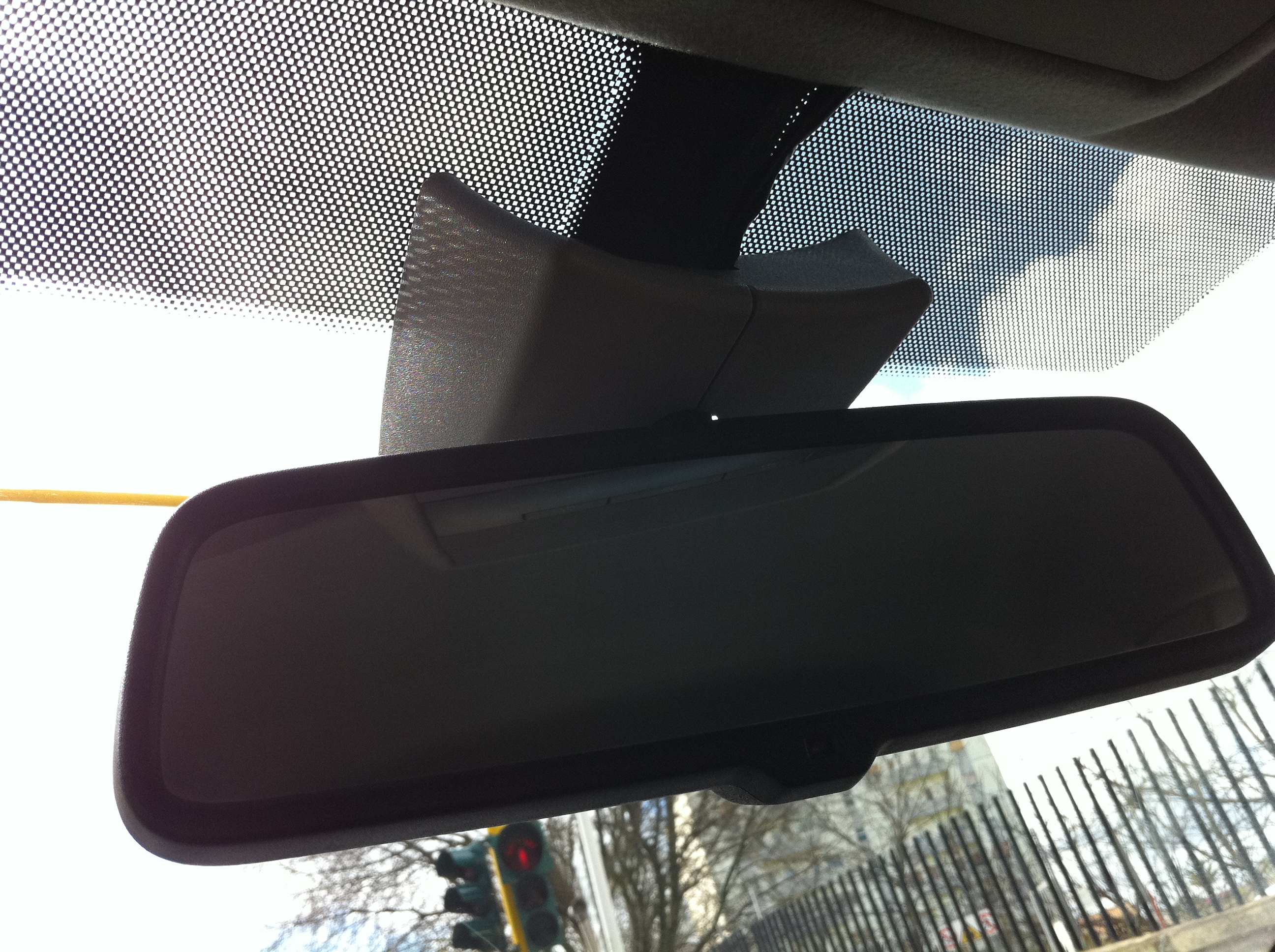

partendo da Un grazie a ignax che molto gentilmente non ha risposto a un mio PM, ho installato lo specchio su un vetro antisolare AM e anche sulla mia i gusci non corrispondevano allora con tanta pazienza ho trovato una corsa con i sensori nel vetro e ho verificato che si! l' attacco dello specchietto e più arretrato verso la plafoniera, allora con tanta pazienza, un fhon e un bel bisturi, gratta gratta e si é staccata la basetta, sucessivamente l' ho riposizionata più arretrata verso la plafo e adesso i coperchi aderiscono perfettamente al cielo. Ps l'interno dei guschi l' ho colorato con dello spray nero opaco e i cavi li ho nastrati con del nastro isolante sempre nero e complice il vetro specchiato e venuto abbastanza bene Immagine

Messaggioda ignax » 17/03/2011, 10:29
questa e la mia foto, e mi scuso se non ho potuta farla prima ma non avevo tempo e cell per fare foto :S
per chi non lo sapesse io monto i gusci della meriva, e anche io internamente li ho verniciati di nero per non vedersi all'esterno :l0l: :D :eheh:
il cavo che passa non si vede molto e non mi da fastidio le ho messo un po di nastro nero,
