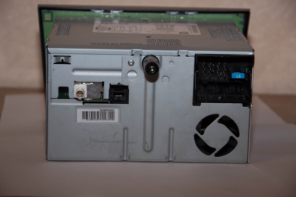

Nel post della radio c'e il most, il fakra bianco dell antenna e un connettore a 90° nero che secondo me è la usb... O no?
E' quello a dx dell'antenna..

[ http://www.corsaclub.it/forum/uploadfile/647f864s-960.jpg ]
Questo è il retro della cd40usb?Sembra il connettore usb quello, unico modo per essere sicuri è un multimetro, cmq il t&c ha tutto nel connettore unico, ha solo i due connettori fakra per GPS e antenna

Messaggioda Marlin » 25/11/2014, 18:05
Si si lo so, mi è arrivato ieri e stasera lo monto.
Ma prima di smontare la CD40, provo a sfilare il connettore nero e se va tutto tranne la usb, ho capito cos'è...
Anche se sono abbastanza certo...

Messaggioda Marlin » 25/11/2014, 20:52
Ottimo, grazie. È proprio da lì che ho preso i collegamenti!
Confermo che quello spinotto nero è una mini usb... scollegandolo dice USB assente, collegandolo funziona...
