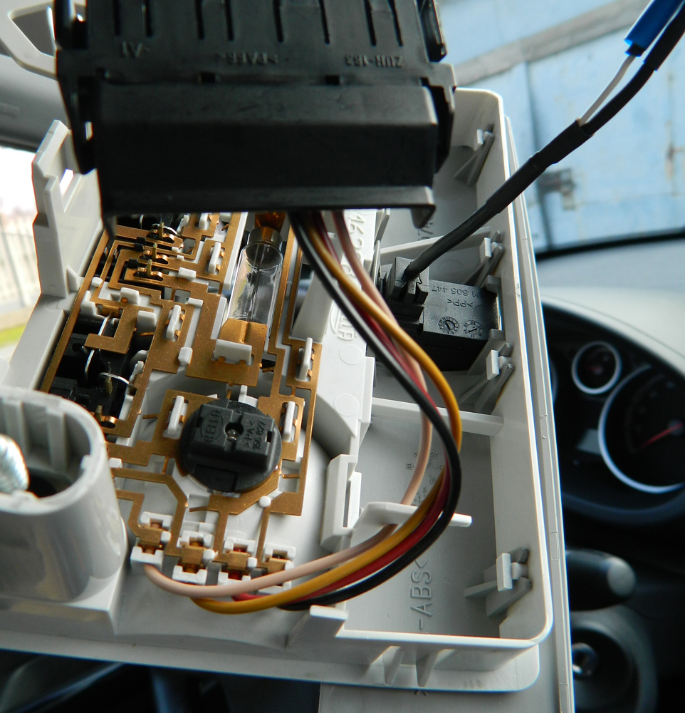

Messaggioda macchinetta » 26/10/2012, 22:24
Lo specchietto lo puoi mettere con qualsiasi plafoniera, con la sport e più semplice inquanto già presente la illuminazione dei pulsanti a cui ti devi collegare, con la plafo normale devi tirare un altro cavo ad esempio dalla illuminazione autoradio o accendi sigari.

io l'ho collegato bene ma resta oscurato anche quando accendo la luce
Quando hai la luce interna accesa e normale che lo specchio si oscura... vi é presente un' altro cavo da collegare al positivo della retro in modo da avere lo specchio sempre chiaro in caso di manovra di retro, vedi se riesci ad utilizzarlo per far schiarire lo specchio quando accendi la plafo.

Buon sabato a tutti ragazzi, ho approfittato di questo sabato soleggiato per effettuare qualche modifica alla mia corsetta, tra cui quella di questo 'speriamo' fantastico specchietto fotocromatico. Per ora ho rimosso la basetta incollata al parabrezza e riposizionata più verso il cielo (ad 1-1.5cm circa) e mi sono procurato un connettore da computer per effettuare il collegamento. Ho letto e riletto mille volte il relativo tutorial e le varie pagine di questa discussione, ma sono ancora dubbioso sui collegamenti: premetto che non ho un multimetro e non saprei neanche come utilizzarlo, in più il mio specchietto è UK, quindi consapevole dei collegamenti invertiti. Qualcuno saprebbe dirmi se posso procedere tranquillamente ai collegamenti, tramite rubacorrente, sapendo che:
il connettore 1 sullo specchietto è il +12V ed il 2 è la massa ___fonte corsa-D.UK....
...i quali corrispondono rispettivamente sulla plafoniera al primo (nero) ed al terzo (giallo). ___fonte tutorial
non appena finirò l'installazione posterò un pò di foto. ;)
